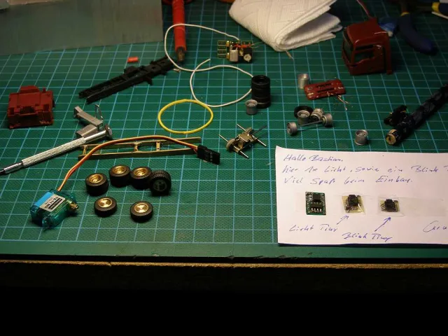

nachdem mir der MB kaputt gegangen war und er sowieso nicht so gut fuhr, habe ich mich dazu entschlossen, einen neuen LKW im Maßstab 1:87 zu bauen.
Diesmal wird es ein MAN TGA XXL 6x4 bei dem beide Hinterachsen angetrieben sind.
Was rein soll
- JST Mini
- Servo
- zwei Fahrtregler (einen fuer den Antrieb und einen fuer ggf. einen Kippauflieger)
- Lichttiny
- Blinktiny
- Beleuchtung
- HA von Georg.....(Hallo Georg.....hast du noch eine?!??)

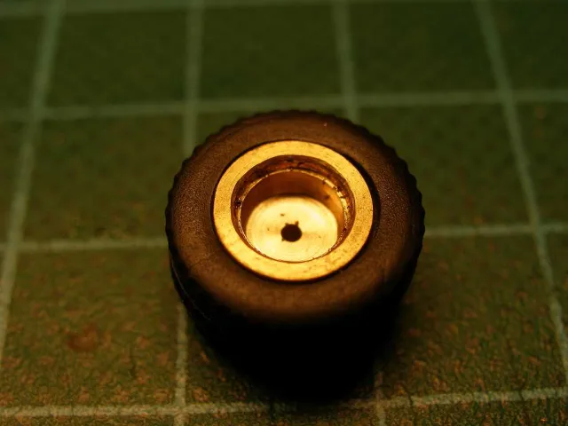

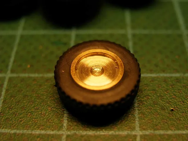

- Messing felgen
- evt. Rundumlicht

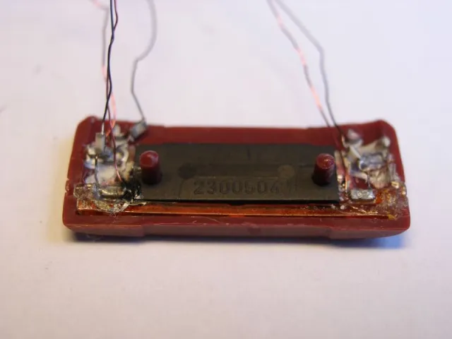

Die vordere Stoßstange mit den SMD LEDs
Nochmal von vorne:

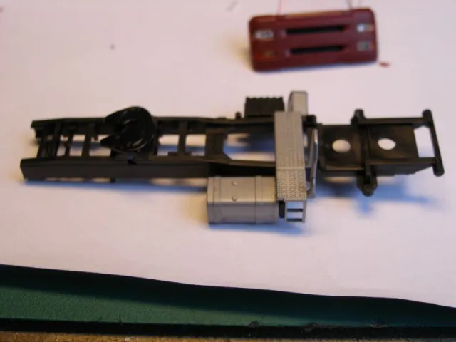

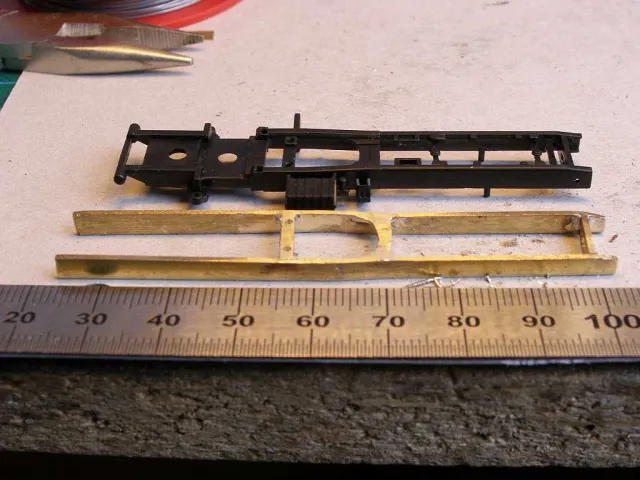

Den original Herpa Rahmen, der noch durch einen aus Messing gebauten ersetzt wird:
