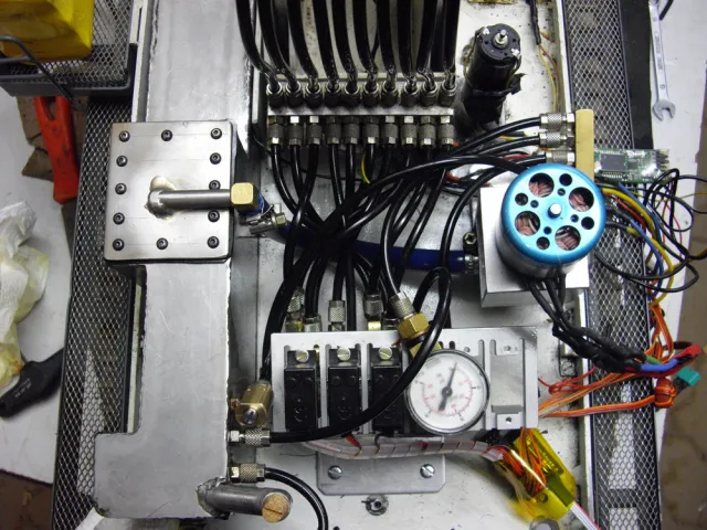

  • Hallo ,
    er geht wieder richtig zügich sogar dank 4003er Jung Pumpe.
    Erst mal vielen Dank an alle die mich bei der Fehlersuche unterstützt haben.
    Es war eigentlich ein ganz geringes Proplem und zwar war die Verschraubung am Ventielblockausgang erwas verstopft mit Rückständen vom Hyfraulikgewindedicht.
    Kleine Ursache riesen Wirkung ;) jetzt bin ich heil froh das alles wieder geht.
    Anbei noch mal die übersicht von dem Hydraulikwirwar 8|:D

  • Hallo Bernd
    Fährst du in deinen Steuerblock von beiden Seiten mit Öl rein oder nur von einer Seite, das kann man auf den Bildern schlecht erkennen.
    Wenn ja, ist das besser? ?(
    Gruss Bernd
  • Bei Bernds Bagger gab es bisher nur eine Rücklaufleitung vom Ventil zum Tank. :vogel:
    Mfg euer DIRK
    Einmal editiert, zuletzt von colt (26. Oktober 2008 um 18:28)
  • Servus Bernd D.,
    hab zwar grad keine Ahnung, ob der Hiab beide Seiten mit Druck beaufschlagt, aber weils ja eine Hydraulikdiskussion ist, geb ich hier mal meinen Senf ab.
    Bei meinem Radlader hab ich beide Seiten mit Druck beaufschlagt, weil ich mir einbilde, dass so die Ventile weniger seitlicher Belastung ausgesetzt sind und somit auch weniger verschleissen sollten. Weniger Belastung desshalb, weil durch den Zustrom von beiden Seiten auch rundherum der selbe Druck herrschen sollte. Die Familie Bernoulli hat sich Jahre mit der Strömungsdynamik beschäftigt und heraus gefunden, dass sich ein Gesamtdruck (konstant 1)aus dem statischen- und dem dynamischen Druck zusammensetzt. Bei einem Ventil, welches den Zustrom von einer Seite hat, ist also dort dynamische Druck höher (Hausnummer 80%) und somit muss der statische Druck geringer sein (nach Adam Riese bei dem Beispiel also 20%). Jetzt ist auf der stromabegewanden Seite (fast) keine Dynamik zu erwarten woraus folgt, dass der statische Druck in unserem Beispiel an die 100% geht und somit rein physikalisch das Ventil seitlich belastet.
    Wer weiss das schon genau ;( .... Dieses Thema ähnelt schon gewaltig dem des "Warum fliegt ein Flugzeug?" :undweg:
    Schöne Grüße, Harry.
    :Winker:
