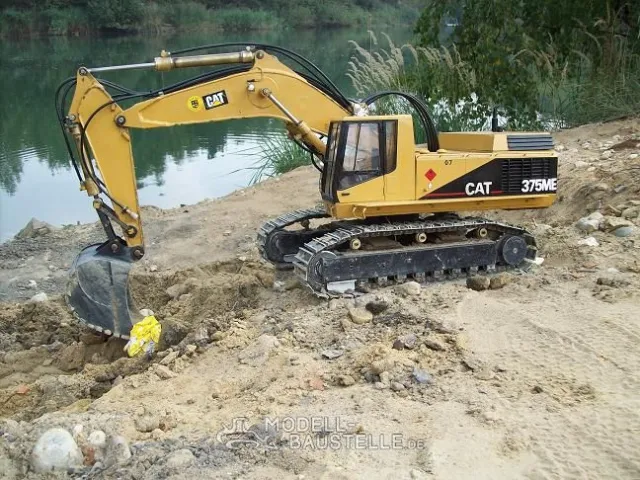

Brauche ich nicht ich bin mit meinen Ergebnis zufriden , der bagger geht gut . Und mit dem was er schaft bin ich mehr als zufrieden . Wenn mann bedenkt das dieser löffel ein Wassermass von 6 Liter hat . Und geheuft 8 Liter !
Baggerkalle
Baggerkalle
Die Pumpe bringt soviel Oel , wenn ich das steuerventie für den Arm ganz auf mache ( nur DAS ) fliest immer noch oel über das DBF in den Tank zurück . Erst wenn ich alle drei Steuerventiele voll auf mache fliest kein Oel mehr in den Tank zurück . Ich war selber überrascht . Aber es ist so , das geht bei über 31 Bar . Und die Pumpe leuft nur mit 170 % leistung . Blauzahn einstellung . Wenn ich das bei 26 Bar machen will brauche ich die volle leistung von der Pumpe , 2,6 Liter .
Gruß Kalle

Du meinst den das ist doch mein alter CAT

Ne du ist der Alte CAT , hier von oben
