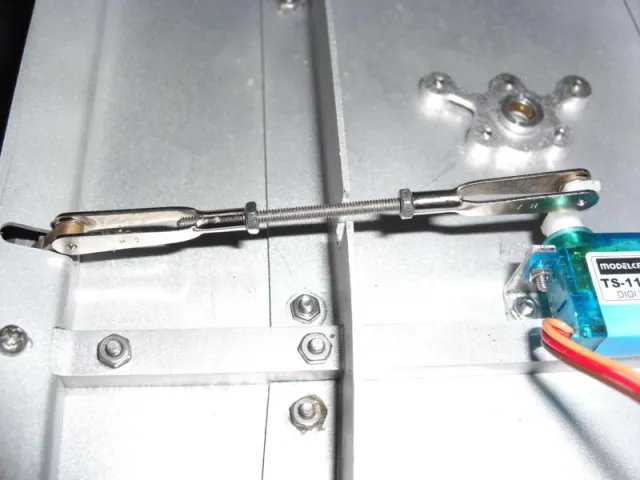

Also ich hab einfach ein servo an den unterboden gabaut!
Bei mir betätigt es nur die linke Bordwand,
wenn du das etwas umfummelst kannst auch mit einer servo beide BW betätigen!!
matthias, falsches bild das ist die nicht servo betätigte seite
So muss es aussehen ![]()
Wenn die Kippbrücke auf dem Fahrzeug ist steht übrigens nichts unten raus oder so!
Also man sieht das gestänge und servo nur wenn man Hochkippt!
Gruß Patrick

Aber für was ist auf der gegenüberliegenden Seite eine Druckfeder?
Gruß Martin
Das röhrchen und die Druckfeder sin dazu da das ich die Rechte Borwand überhaupt aufbekomme!!
weil ich die Original Betätigung von Oswald an der stirnwand komplett entfernt hab!!
Im beitrag siehst das ein wenig besser!!
