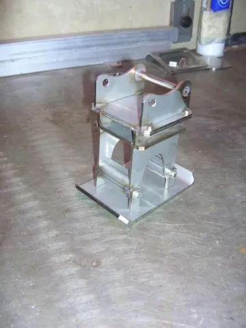

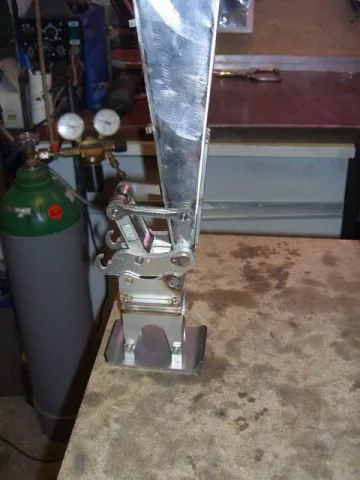

      So der 1.Prototyp ist vom Rohbau fertig!Jetzt warte ich nur noch auf die Motoren und die Schwingelemente um dem ganzen dann die Funktion einzutreiben!Hoffe morgen kommt das Päckchen 8o !

      Hi
      Das Teil ist ja mal wieder allererste Sahne.10-Sterne
      Welches Material und welche Stärke habt ihr genommen?
      In meiner alten Firma hatten wir auch so ein Teil,da war unten noch eine Aufnahme(Klemmbacken) dran und wir konnten Spundwände schlagen.
      Gruss Marco

      Danke Marco!
      Wir haben 3mm und 2mm Edelstahl genommen das ist stabil und schon schwer genug!Mit der Aufnahme für Spundwände habe ich auch in meinem Prospekt hier! :thumbup:

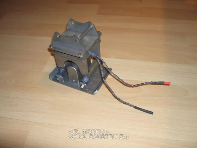

      Hallo!

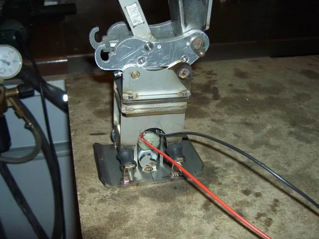

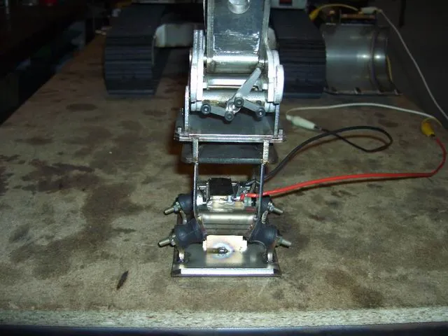

      So hier nun die versprochenen Bilder und ein kleines Video!Wie gesagt es ist ein Prototyp den wir noch ein bisschen verfeinern müssen,weil die Motorenbefestigung recht schwierig ist!Aber das bekommen wir auch noch hin und dann verschwindet die ganze Vibrationseinheit unter einer Schutzhaube!
        • 49,5 kB
        • 640 × 480
        • 50,18 kB
        • 640 × 480

      Hallo!

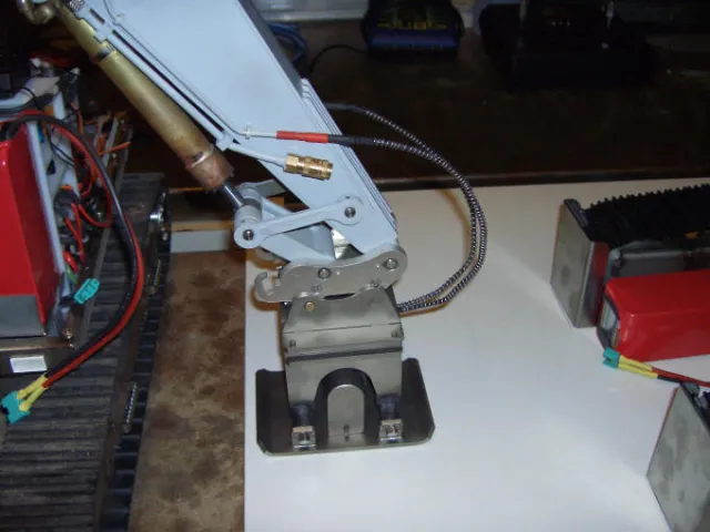

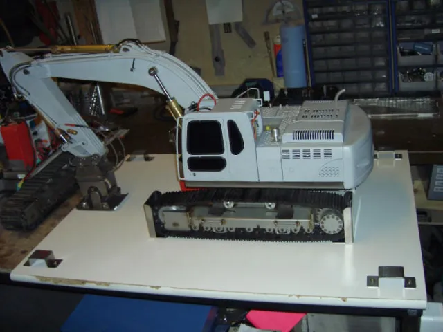

      Hier mal das Endergebnis mit allen Schutzen, Kabelzuleitungen und am Einsatzgerät verbaut!Funktionieren tut so schon alles nun nur mal noch testen bei gutem Wetter! 8)
        • 91,48 kB
        • 680 × 510
        • 95,56 kB
        • 680 × 510

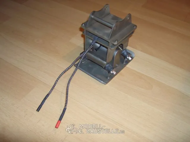

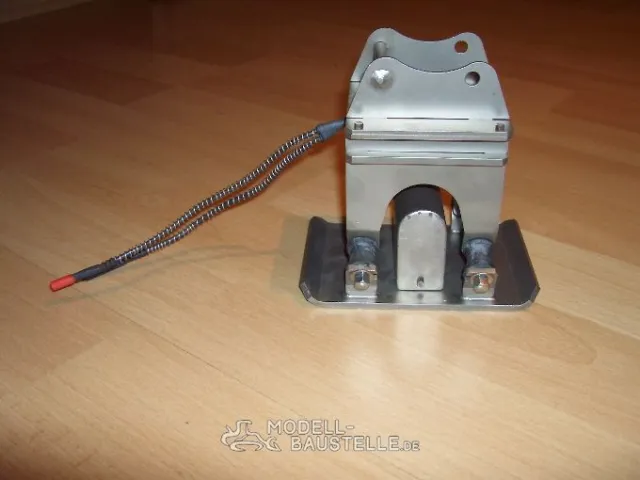

      Hier nun noch einzelne Bilder des Verdichters!
        • 41,77 kB
        • 680 × 510
        • 45,78 kB
        • 680 × 510
        • 43,89 kB
        • 680 × 510
