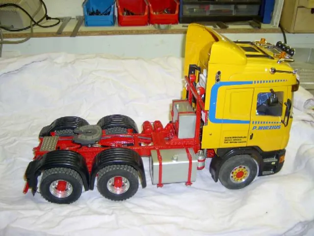

    ich möchte hier mein neues Projekt vorstellen. Ich baue eine 8x4 Schwerlastzugmaschine auf Basis des WDC SCANIA.
    Die einzelnen Bauphasen und Detailberichte werde ich "step by step" hier vorstellen. Da es ein Langzeitprojekt wird
    und ich mir Zeit nehmen möchte, um ein schönes Modell "auf die Räder" zu stellen, bitte ich um Geduld zwischen den
    einzelnen Beiträgen . Hier mal ein erstes Bild meines bisherigen Baufortschritts :
    Ich werde dieses Modell nicht nach einem konkreten Vorbild nachbauen, orientiere mich aber an Fahrzeugen
    der Firmen "Schaumann / V.D.VLIST / MAMMOET" . Einen Baubericht über den bisherigen Fortschritt
    mit weiteren Bildern werde ich noch nachreichen.
    .... ich freue mich über eure Kritik und Anregungen und werde eure Fragen selbstverständlich beantworten !
    .... jetzt seid ihr 'dran ....
    mfG
    Gerd
    ... keep on truckin' :thumbup:

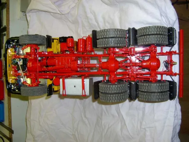

    ... wie versprochen hier weitere Bilder von der jetzigen Bauphase:
    Ich habe den Rahmen vom WDC 3850 genutzt und um eine Lenkachse erweitert. Er wird noch mit Teilen
    von OSSWALD und einer unabhängigen Aufhängung der 2. Lenkachse geändert . Das Ganze geschieht
    aber "step by step", da ich das Optimale aus dem Modell machen möchte.
    .... über ein Feedback würde ich mich freuen
    mfG
    Gerd

  • Hallo :Winker: ,
    ... hier mein letztes Update für heute mit Bildern vom Fahrerhaus und SLT :warsnicht:
    ...probeweise habe ich den Schwerlastturm von ROBBE montiert, werde aber einen Selbstbau nach Bildern
    von "Schaumann" fertigen, um alle notwendigen Teile unterbringen zu können. Von den Proportionen dürfte es
    aber so gut aussehen :
    ... das wär's fürs Erste !
    ... hoffe auf reichlich Kritik und natürlich Anregungen !
    mfG
    Gerd

  • Hallo :Winker:,
    ...erstmal danke an die Admins für das Ändern der Schriftgrösse :Top: ,
    Ich habe mich beim Antrieb für folgendes Konzept entschieden :
    1.Achse : RÜST-Antriebsachse 2:1 vorne ohne Durchtrieb
    2.Achse : antriebslos / Lenkung über 1.VA (OSSWALD-Achslenkung)
    3.Achse : RÜST-Antriebsachse 2:1 hinten mit Durchtrieb
    4.Achse : RÜST-Antriebsachse 2:1 hinten ohne Durchtrieb
    zwischen erster und dritter Achse wird ein Verteilergetriebe 2:1 (Osswald)
    eingebaut. Dieses wird mit einem VEROMA-Dreiganggetriebe verbunden.
    Geplant ist ein Motor von BÜHLER ( habe noch keine Erfahrungen mit
    Faulhaber-Motoren und wäre für eure Meinung dankbar ).
    Hier der bisherige "Baufortschritt" in Bildern ( leider fehlt noch die 1. VA ) :
    Sobald die angetriebene VA und die beiden Getriebe geliefert sind, werde ich weitere Bilder einstellen.
    Bei der Wahl der Kardanwellen bin ich noch nicht zu einem Ergabnis gekommen . deswegen müssen
    die Achsen erst mal "verbindungslos" bleiben .
    Auch da wäre ich für Ratschläge dankbar...... !
    mfG
    Gerd

    ich möchte euch von meinem weiteren Baufortschritt berichten :
    - die original Federaufhängungen von WEDICO wurden an beiden V-Achsen
    gegen OSSWALD-Federn ausgetauscht. An der zweiten Lenkachse wurden
    die Federn gekürzt. Hinter dem Federpaket wird die Achse mit einem Stoß-
    dämpfer am Rahmen befestigt ( die Halterung ist leider noch in Arbeit )
    - die Pendelaufhängung für die hinteren Antriebsachsen ist eingebaut. Da
    mir die Schrauben an den RÜST-Achsen nicht gefallen, habe ich neue bei
    KNUPFER bestellt. Sobald diese geliefert sind, kann ich die Achsen wieder
    einbauen.
    - ein Unterfahrschutz wurde eingebaut. Der ist eigentlich für Kipper gedacht,
    passt aber meiner Meinung auch ganz gut an meine Zugmaschine .
    Hier der bisherige "Baufortschritt" in Bildern (ohne Räder, um Details zu sehen):
    Ich hoffe, dass es nicht zu viele Bilder sind !
    .... ich bin für jedes Feedback dankbar
    mfG
    Gerd

    hier der Bericht meines weiteren Baufortschrittes :
    - die Pendelaufhängung für die hinteren Antriebsachsen ist komplettiert
    und eingebaut. Die Feinjustierung der Streben wird noch vorgenommen !
    - einige Schrauben am Rahmen wurden bereits durch Sechskantschrauben
    von KNUPFER ausgetauscht . Da ich nicht alle benötigten Grössen bestellt
    habe, musste ich leider einige Schrauben vorerst so belassen .
    Hier Bilder des heutigen "Baufortschrittes" :
    .... ich bin für jedes Feedback dankbar !
    mfG
    Gerd
