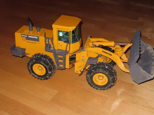

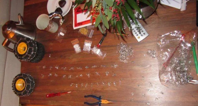

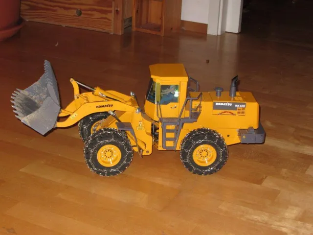

  • Sklavenarbeit wurde heute Nacht noch erfolgreich beendet ;) ufffffffffff.
    Man unterschätzt den Aufwand und das Testen, bis die Kette sehr schramm paßt. Anbei ein paar Bilder von meiner Kette.
    Danke nochmals für die Tips und Links, die haben mir Zeit und Nerven gespart. :trinken2:
    Mit Spaltringen kann man sich das Erstellen der runden Verbinder sparen
    (100 Spaltringe kosten ca. 1,20 + 0,60 EURO Porto bei eBay, aber die Guten verwenden und kein Messing/Silber. In Stuttgart im Laden wollte man pro STÜCK 19 Cent und das wäre dann doch etwas teuer geworden)

  • So, die erste Kette wäre fertig.
    Mann war dass eine Zangengeburt, bis die Kette halbwegs Originalgetreu aussah vergingen 3Versuche und 5 Stunden.
    Natürlich reichte die frisch gekaufte Kette nur für einen Reifen.... irgendwie hab ichs geschafft 3m Kette (inkl Verschnitt) für einen Reifen zu verbauen.
