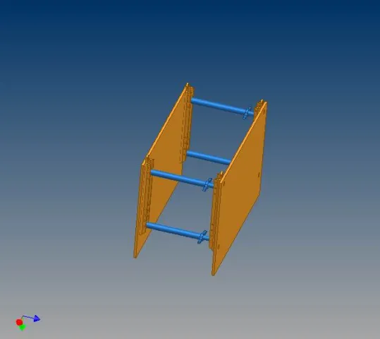

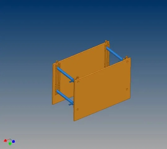

      Hallo zusammen!
      Bin heute beim Googeln über die Firma SBH-Tiefbautechnik gestolpert,als ich nach Kanalverbauung gesucht habe!Also habe ich mal angefangen diese im 1:12 Maßstab zu konstruieren!Die Farbkombination ist auf die orig. SBH abgestimmt!Die Maße der Verbauung sind: 200mm lang,140mm hoch und eingefahren fängt es bei 100mm an und wenn die Gewindestützen ausgefahren werden erreicht man ein Maß von 160mm breite!Angehangen kann der Verbau an den 4 Ösen an den Ecken,wo man eine Kette einhängen kann!Material ist 3mm Alu und 2mm Edelstahl!
      Eventuell wollen wir diese auch zum Verkauf anbieten wenn hier Interesse besteht!Preis muss noch errechnet werden und der Prototyp muss auch erst mal gebaut werden! 8)

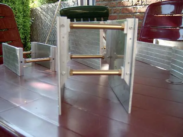

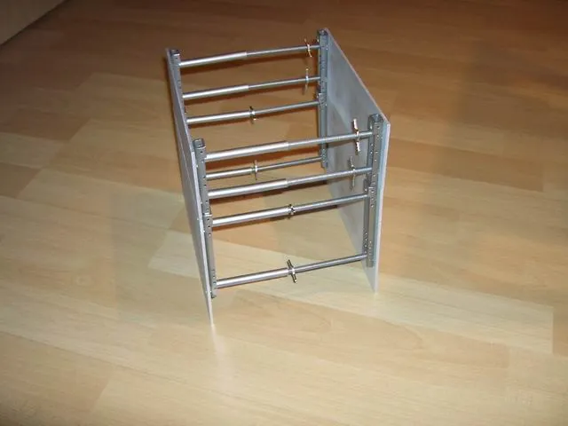

      Die Kanalverbaus habe ich schon mal gemacht in 1:14,5 Ösen haben sie mitlerweile auch und rechts und links gewinde ,stehen aber nur dumm im Regal man macht zuwenig da mit.
      Gruß Klaus

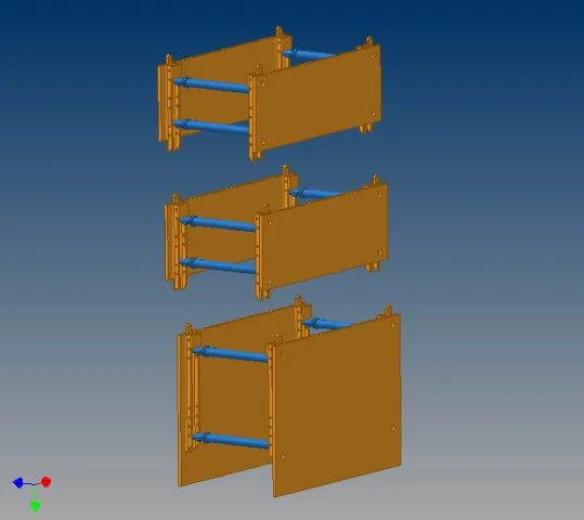

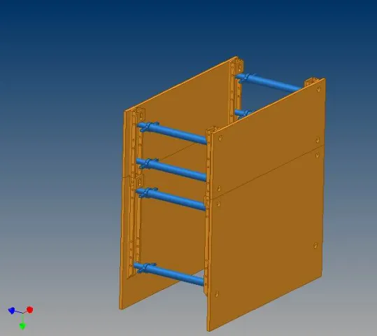

      So,habe mal gerade die Aufbaurahmen konstruiert!Sie können quasi unendlich aufeinander gesetzt werden!Diese haben nun die Maße 200mm lang,70mm hoch und wieder die selbe breite! 8)
      Hier nochmal der Link des orig. Herstellers: http://www.sbh-tiefbautechnik.com/de/verbau-produkte-leicht.htm

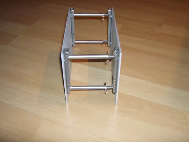

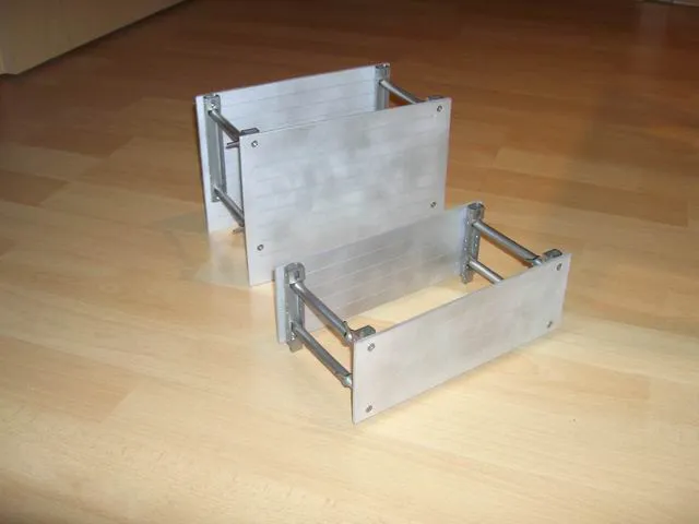

      Guten Abend!

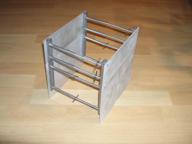

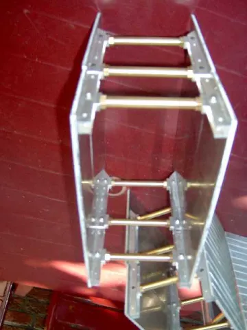

      So hier nun die fertige Kanalvebauung!Auf den Bildern sieht man schön den normal Zustand und dann mit Aufbaurahmen!Danach dann noch im ausgefahrenen Zustand was über die Flügelmuttern geschiet,wobei man sie dadurch auf jeden Graben anpassen kann!Die Aufbaurahmen sind unendlich aufeinandersetzbar wenn erwümscht! 8)

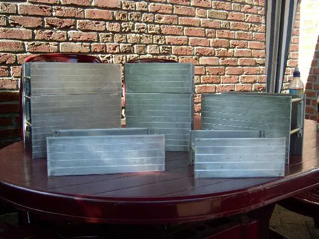

      Hallo!
      Wieviele Meter die Firma schafft muss dir Stefan beantworten :D !Stefan hat 4 Stück bekommen.Die Masse dieses Verbaus waren extra Wunsch des Kunden.Sie betragen 330mm lang und 220mm hoch.Die Breite ist ca. ausgefahren 180-200mm! :thumbup:
