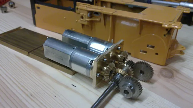

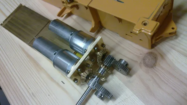

      Hab heute mal mit der Bodenplatte und dem Getriebe angefangen.
        • 158,47 kB
        • 1.288 × 724
        • 174,05 kB
        • 1.288 × 724
      lg Alex

      Servus Alex
      :W: schauen super aus deine Ketten und der Antrieb siet sehr robust aus!
      :warsnicht: verrätst du ein wenig über die verwendeten Motoren und Übersetzungen!??
      Gruß Patrick
    • TOM-AFV-MODEL
      • 10. März 2010 um 15:47
      • #43
      Hi Alex
      Sieht top aus. Noch ein kleiner Tip:
      Wenn möglich baue die Motoren nicht spiegelbildlich auf, sondern parallel. E-Motoren haben immer eine Vorzugsdrehrichtung, bei gegensinnig laufenden Motoren und Kettenantrieb kann es dann sein, das die Raupe immer ne leichte Kurve fährt...... ;)
      TOM
    • derlex
      • 10. März 2010 um 15:57
      • #44
      Danke Für den Tip - werde die Kegelräder noch umstellen!
      lg Alex

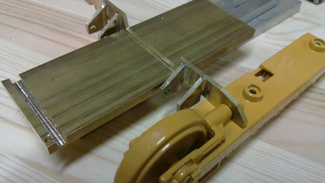

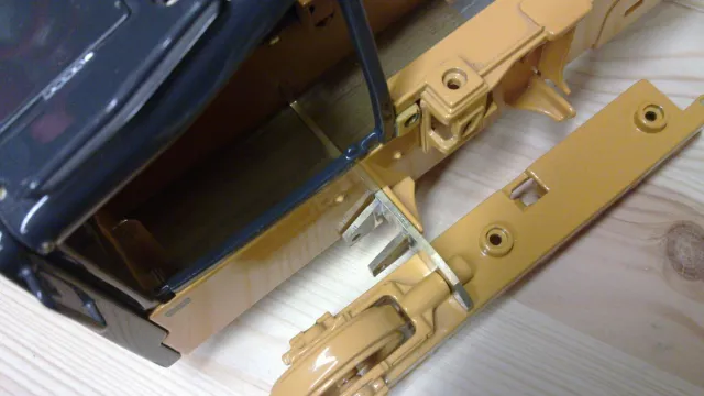

      Teile des Fahrwerks werden auch aus Messing gefertigt.
        • 159,05 kB
        • 1.288 × 724
        • 157,74 kB
        • 1.288 × 724
      lg Alex

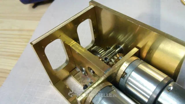

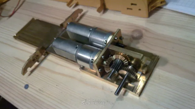

      Es ging wieder ein wenig weiter.
        • 119,57 kB
        • 1.288 × 724
      lg Alex
    • hartmut
      • 21. März 2010 um 06:55
      • #53
      Morgen Alex,
      gut gemacht und sehr sauber gearbeitet bei der Antriebseiheit gefällt mir sehr gut. :gut:
      Werden die Wellen an der Außenseite noch mal gelagert?
      Gruaß Harte

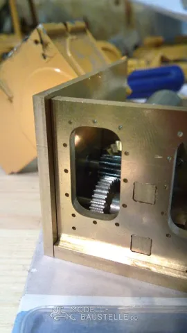

      Auf der Rückseite wurden zwei „Servicezugänge“ fürs Getriebe eingefräst.
      Beim Original ist das ein Deckel, aber es war so einfacher umzusetzten.
        • 59,39 kB
        • 800 × 450
        • 54,37 kB
        • 450 × 800
      lg Alex

      Spitze Alex, echt gewaltig!! Da hst du dir ein echt sauberes Konzept ausgedacht! Ich staune noch immer, wie genau deine Fräse arbeitet, Respekt!
      SG, Harry.
      :Winker:

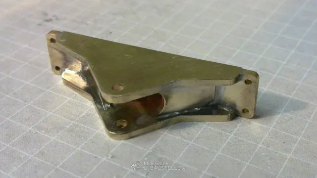

      Heute war die Anhängekupplung drann.
        • 130,92 kB
        • 1.214 × 683
      lg Alex

    • Iguana
      Buddelmeister
      • 24. März 2010 um 21:42
      • #59
      Hey Alex du hast es aber vor!! :thumbup:
      Sieht sehr Gut aus was du da baust! :gut:
      Vorallem sehr Robust... Wie dick sind die Gehäuseplatten ??
      Außen 5mm und innen der Lagerbock 8mm ?
      So wird deine Rupe sicher ein Erfolg, bei dem Gewicht das sie bekommt! :Top:
      Gruß Alex :Top:
      • 25. März 2010 um 05:27
      • #60
      Hallo Alex ,
      schöne Kupplung , bevor die kaputt geht reist eher die Kupplung von der Raupe ab. :D
