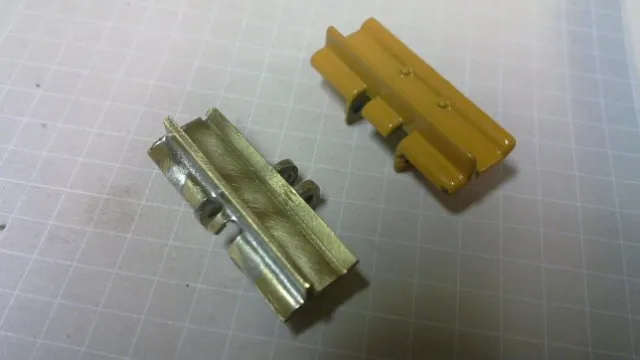

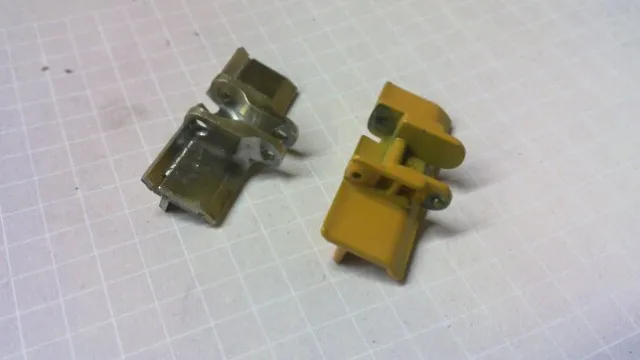

      Teile des Fahrwerks werden auch aus Messing gefertigt.
        • 159,05 kB
        • 1.288 × 724
        • 157,74 kB
        • 1.288 × 724
      lg Alex

      Zitat von Trucker_Sven
      Wann ist der Umbausatz verkaufsfertig ???
      Da soll sich nur jeder selbst den Kopf zerbrechen! :thumbup:
      Mich hat es schon einige Tage gekostet, bis ich endlich für alle Teile einen Platz gefunden hab.
      lg Alex
