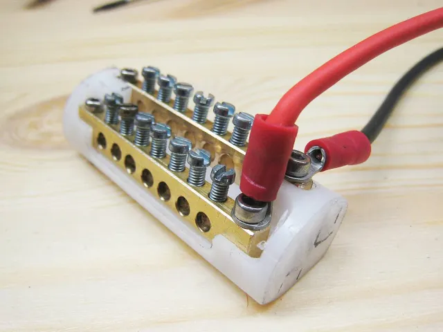

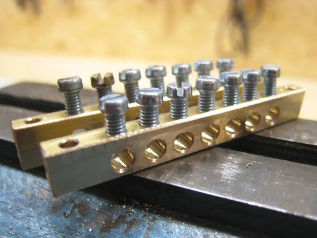

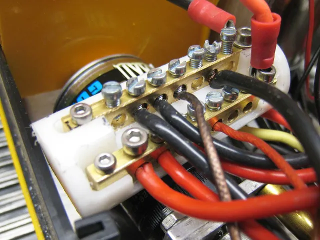

      ein kleines Elektroteil - hab fast einen ganzen Tag geplant und gefräst,
      aber hat sich rentiert

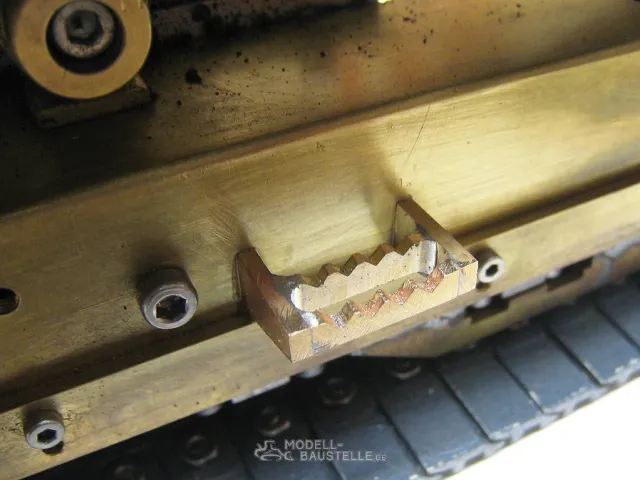

      Da ich in Friedrichshafen einige schöne Sachen gesehen hab,
      werde ich doch noch das ein oder andere Detail am Bagger verbessern
      bzw. hinzufügen.

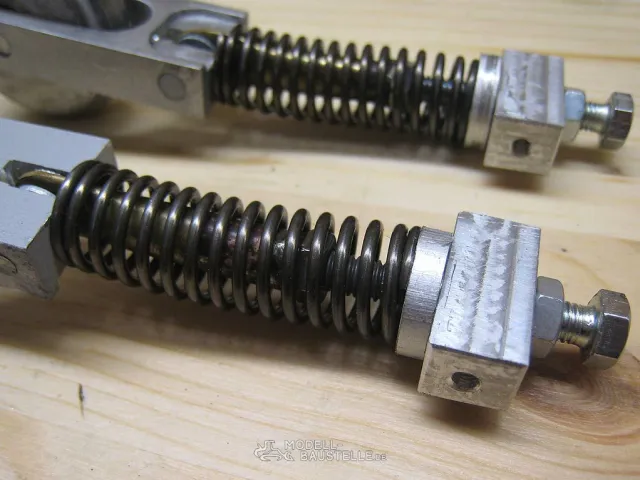

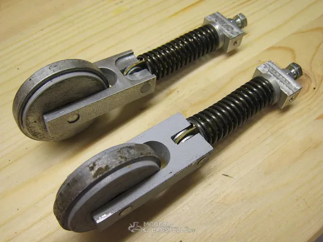

      Für das Laufwerk hab ich auch die passenden Stahlfedern gefunden
      und die ganze Sache gleich etwas verbessert und optimiert.

      Servus Alex,
      ey, die Trittstufen schauen super aus :W:
      War sicher wieder eine mordsmäßige Fummelarbeit...
