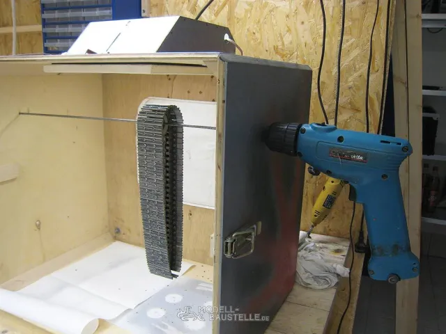

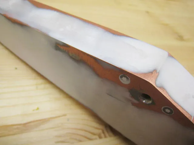

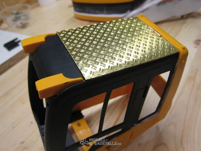

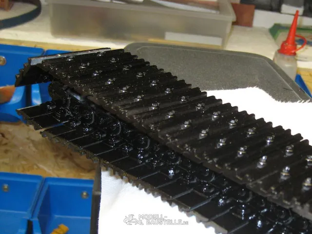

      Es is zwar nichts spannendes, aber anbei ein paar Eindrücke von der Schleiferei.
      Ebenfalls bereits fertig ist die Dachluke, durch die der Akku getauscht wird.
      Ach ja, und mein Tuning der Lackierbox zur Ketten-Lackierung, ist auch noch dabei.

      Da macht sich aber einer richtig viel Mühe :W:
      Schleuderst du die Ketten trocken :D
      Gruaß Harte

      Hey Alex ,
      so wie ich das sehe gibts bald Bilder vom lackierten Bagger :D bin schon sehr gespannt wie er dann wirkt.

      Na Alex...
      Zeit wurde es aber jetzt...
      Die Idee mit der Lackiervorrichtung für die Ketten ist ja mal richitg genial :gut:

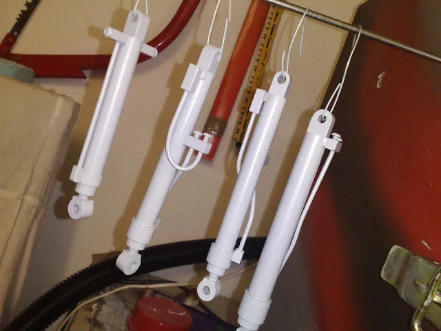

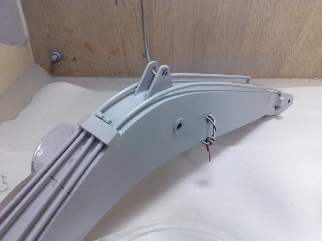

      Bin grad beim Grundieren der Teile
      und da ich mal ne Frischluftpause brauch
      wollte ich euch die ersten Bilder zeigen.

      Hurra... das Lackieren steht an :staunen::gut:
      Das Forumstreffen kann kommen :DD:
      Ich bin sowas von auf die fertige Lackierung gespannt...

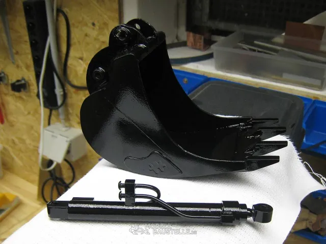

      Die ersten fertigen Teile

      einfach genial was du baust :gut: die Lackierten Teile sehn auch schon vielversprechend aus :sabber:
      Auch ein Modellbau Kollege von mir hat Kupfer für den Bau seines Baggers verwendet Hier
      An deinem Cat und dem Liebherr sieht man schön was man(n) mit viel Geduld machen kann :Top:
      ...also ich bin schon jetzt auf die Bilder des fertig lackierten Baggers gespannt :genauso:

      Hab gestern den Unterwagen und Ausleger lackiert.
      Da das aber bis tief in die Nacht gedauert hat,
      hatte ich keine Lust mehr zum Fotografieren.
      Heute wird der Oberwagen mit Kunststoffprimer behandelt
      und anschliessend grundiert.
      Dann is es nicht mehr weit! :D
