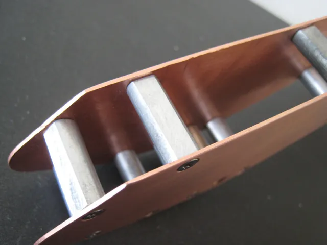

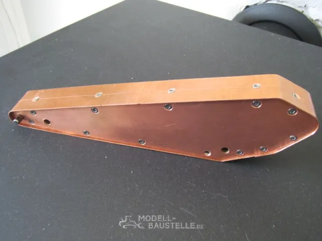

      Hab den Stiel nochmal neu gemacht - nur löten war mir zu ungenau
      und der Stiel verzog sich auch ganz leicht.
      Die neue Version wurde mit Abstandsbolzen verschraubt
      und bevor die Ober- und Unterseite drauf kommt, wollte
      ich euch noch kurz einen Enblick gewähren!
        • 153,88 kB
        • 800 × 600
        • 137,38 kB
        • 800 × 600
        • 144,45 kB
        • 800 × 600
        • 132,7 kB
        • 800 × 600
      lg Alex

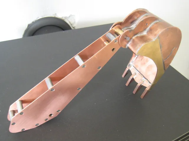

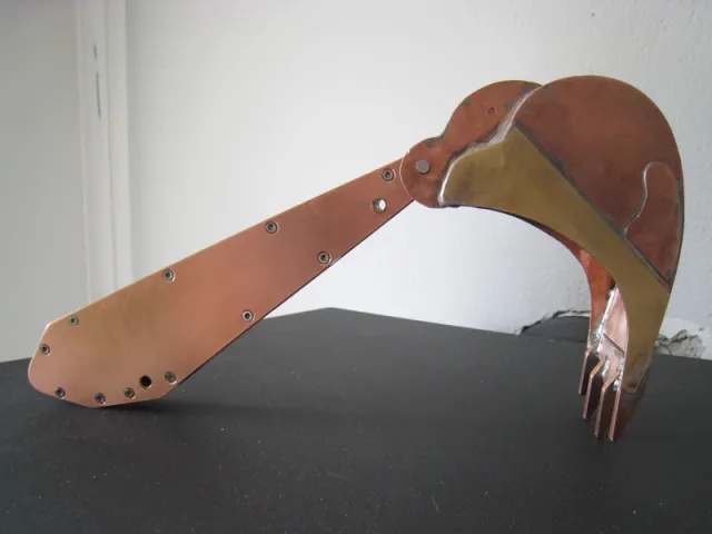

      ... und zu is.

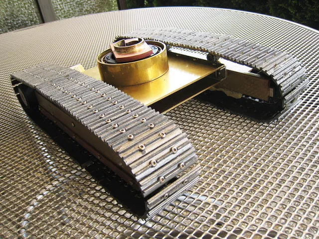

      Hab heute mal die erste Etappe vom Drehkranz geschafft...

      Das sieht schon sehr gut aus!!
      Aber ich rate dir von dem Zahnkranz ab!!! Der Kunststoff ist viel zu weich!! Ich hatte den auch in meinem CAT 330 drin und ich musste alle 3-4 Betriebsstd die Zähne wieder nachschnitzen mit nem Cutter bzw. den ganzen Zahnkranz ersetzten!! :motzen:
      Als Schwenkmotor hatte ich einen RB35 1:100 .... der hat einfach das Metallzahnrad durch den Kunststoff gedreht ohne zufragen... :wut2:
      Deswegen rate ich dir davon ab!! Schließlich willst du ja auch mal durch einen kleinen Erdhaufen schwenken oder?? :Top:
      Gruß Alex :Top:

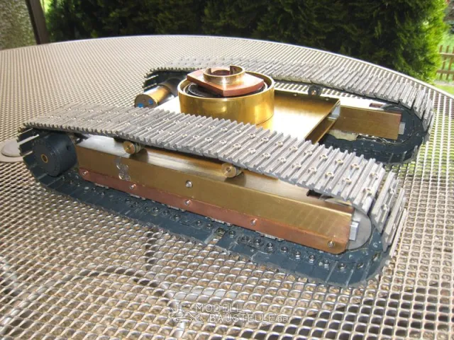

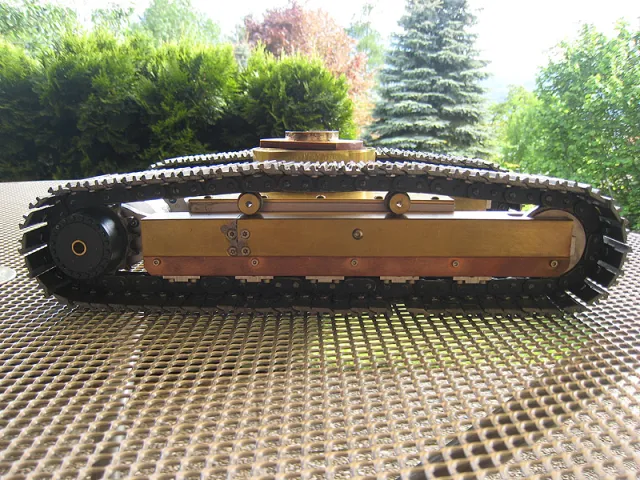

      War wieder ein wenig fleißig!
      Innenzahnkranz aus Stahl für den Drehkranz wurde auch schon bestellt.
      Jetzt sollten bald die Zylinder kommen - dann gehts ordentlich weiter!

      Hey der Unterwagen sieht doch schon echt super aus. :thumbup:

      Servus Alex,
      ey, schaut sauber aus :thumbup:
      Macht sich gut Dein Unterwagen...

      Tach Namensteiler....
      Dein Unterwagen schaut echt Prima aus... und das beste daran er ist bestimmt auch schon gut Schwer....
      Alles aus Messing und Ketten aus Stahl!!! :thumbup:
      Weiter so!!

      DANKE fürs Lob -
      aber schad, dass nicht mehrere ihre Meinung dazu abgeben!
      Iguana
      ja, der is scho ordentlich schwer (werd mal wiegen), aber der Zwischenraum
      in der Fahrwerksbrücke wird noch mit Blei ausgefüllt!!
      Da ich ja hauptsächlich mit meinem Felslöffel arbeiten will
      brauch ich ordentlich Gegengewicht und Eigenmasse.
      Nicht dass er dann andauernd das Füßchen hebt. :D
