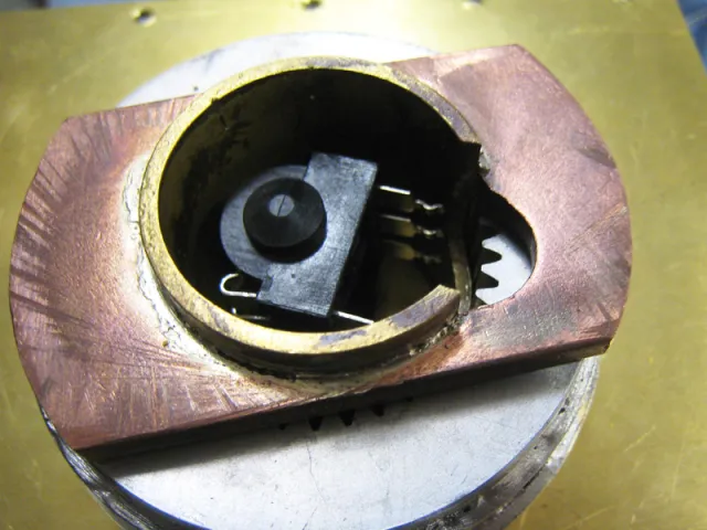

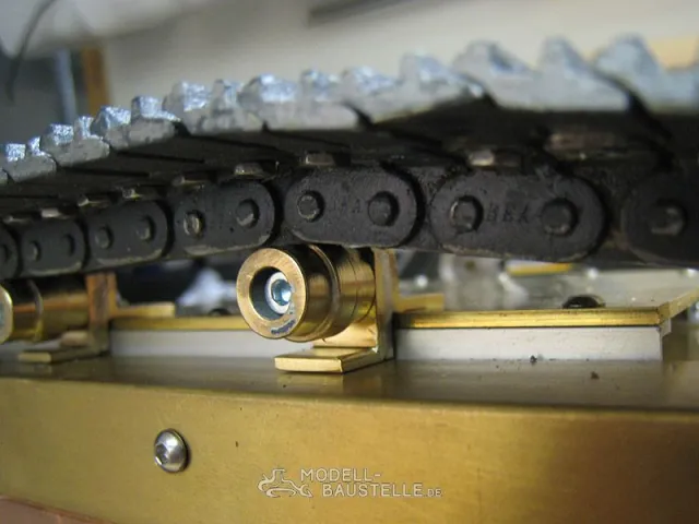

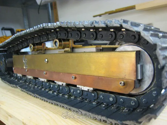

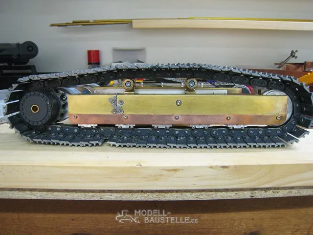

      Hab einen Teil des Muttertags sinnvoll genutzt :weglach:
        • 68,9 kB
        • 800 × 600
        • 93,8 kB
        • 800 × 600
        • 85,16 kB
        • 800 × 600
        • 69,02 kB
        • 800 × 600
      lg Alex

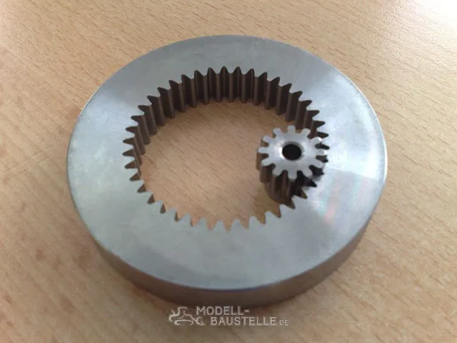

      Hab grad ein großes Paket erhalten,
      unter anderem war das dabei:
      (Der hält hoffentlich für die Ewigkeit!)

      • #69
      Hallo Alex ,
      seh ich da richtig , Modul1?
      Wieviel Zähne hat der?
      Gruss Philipp :Winker:
    • derlex
      • 12. Mai 2009 um 14:24
      • #70
      ja, Modul 1, 40 Zähne, Aussendurchmesser 65 mm.
      Passt perfekt rein!
      lg Alex

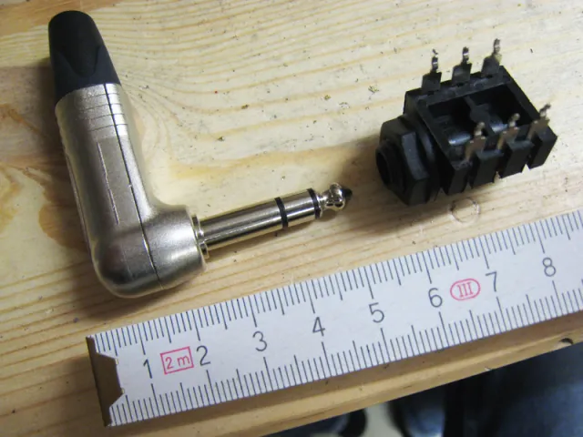

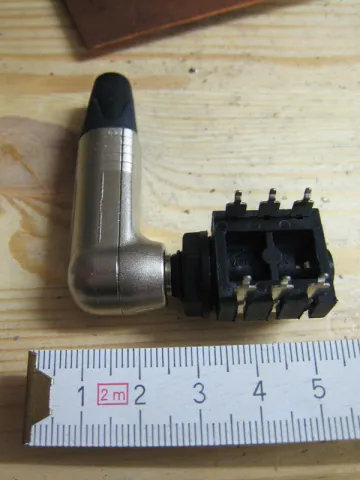

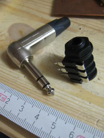

      Heute kam meine Version der "Drehdurchführung".
      Ist ein 3 Poliger, 6,3mm Klinkenstecker aus dem E-Gitarrenzubehör.
      Bei Conrad: Buchse und Stecker zusammen nur € 7,-
      Absolut stabil gebaut und so wie der aussieht hält er für die Ewigkeit.
      Was sagt ihr dazu?
        • 169,18 kB
        • 800 × 600
        • 171,28 kB
        • 800 × 600
        • 145,89 kB
        • 600 × 800
        • 140,62 kB
        • 600 × 800
      lg Alex
    • Iguana
      Buddelmeister
      • 14. Mai 2009 um 21:19
      • #73
      Die Idee hatte ich auch schon mal....aber ich glaube mit 3-Polen kommst du nicht weit.... :(
      Du musst 4 haben für jeden Motor + und - du kannst nicht ein - verwenden...
      Oder hab ich da nun ein Denkfehler drin??? ?(
      Gruß Alex :Top:
    • derlex
      • 14. Mai 2009 um 21:28
      • #74
      Doch das geht! 3 Pole reichen (sagen die Modellbaukollegen)!
      lg Alex
    • Iguana
      Buddelmeister
      • 14. Mai 2009 um 22:36
      • #75
      Kannst du mir das dann mal erklären wie du die Motoren anschließen willst????
      Ich kann mir keine Schaltung ausmalen wo das geht.....
      Aber ich lass mich gerne eines besseren Belehren...
      Gruß Alex :Top:
    • derlex
      • 14. Mai 2009 um 22:59
      • #76
      hmm... jetzt komm ich irgendwie ins grübeln.
      Bisher war ich der Meinung, dass ich den Minuspol
      der beiden Motoren zusammenklemmen kann und sie
      über Pluspol gesteuert werden.
      Aber wenn jetzt einer nach vorne und der andere
      nach hinten dreht, dann wechseln doch auch die Pole, oder?
      Und das gäb doch einen Kurzen!?
      Dann geht das ganze ja doch nicht - oder wie? HILFE!
      Weiss jemand von euch Bescheid?
      lg Alex
    • Ralf R
      Großgerätefahrer
      • 14. Mai 2009 um 23:55
      • #77
      das funzt nicht, für die zwei Motoren benötigst Du schon vier Pole!!
      Ralf
    • derlex
      • 15. Mai 2009 um 07:14
      • #78
      Hab noch mal beim "C" nachgesehen - da gibts auch 4polige Stecker und Buchsen.
      Dann sollte es aber klappen! (Elektrik is nit so mei Ding! ;( )
      lg Alex
