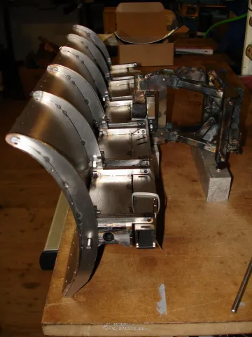

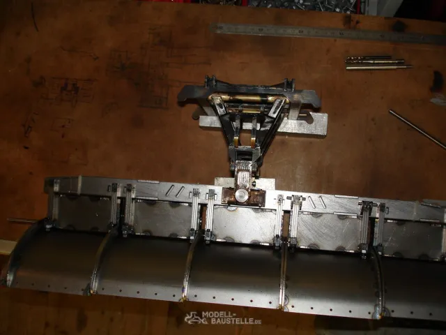

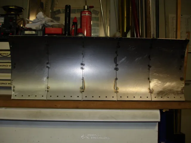

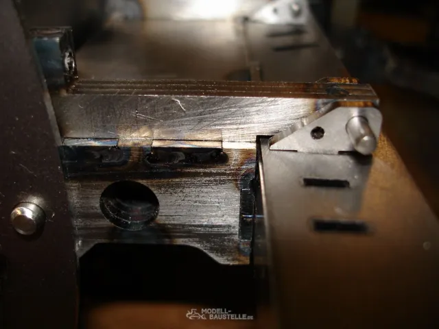

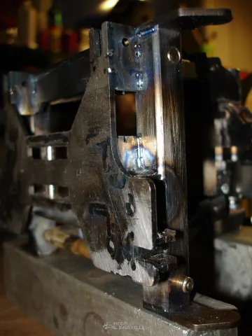

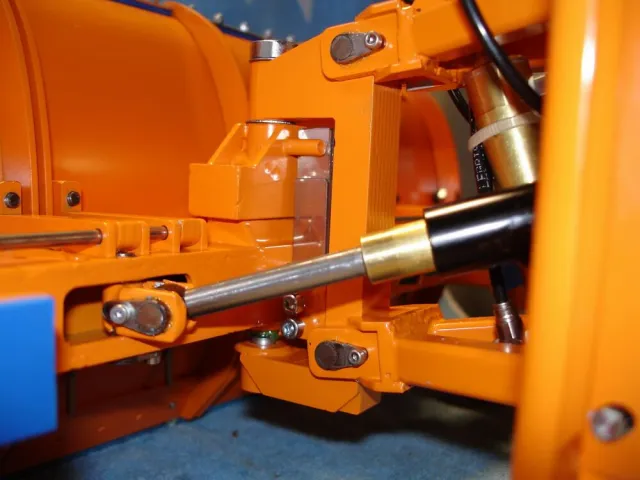

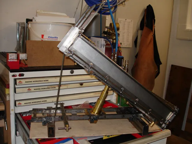

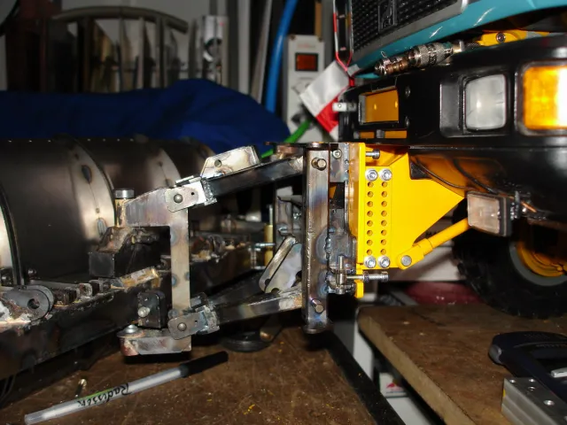

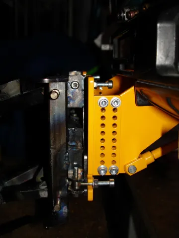

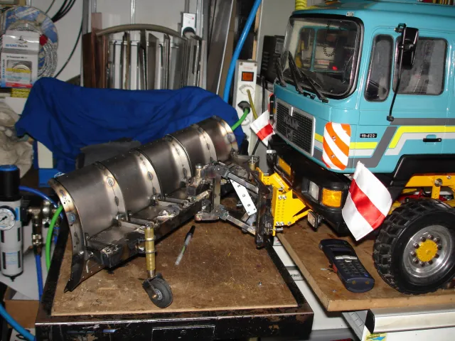

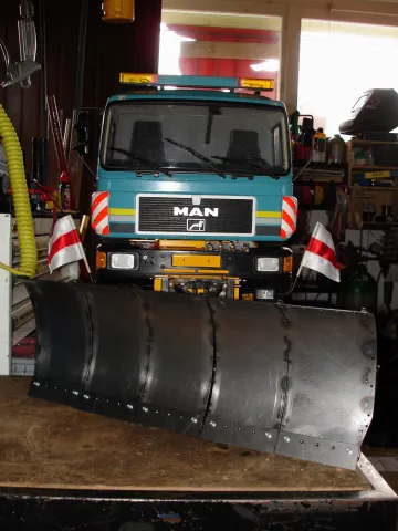

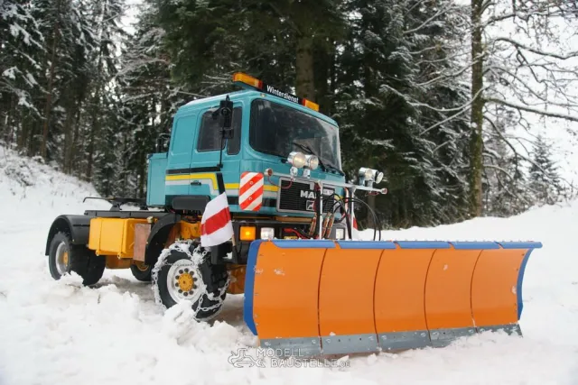

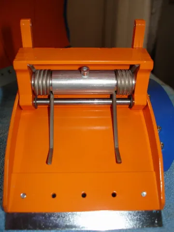

      Ich möchte hier mal mein neustes projekt vorstellen. es ist ein Schneepflug der firma hunziker. er hat eine breite von 3.4 m, und eine höhe von 1.2m.
      im modell ist er 42.5 cm breit und 15 cm hoch. Aber seht selbst auf den bildern.
      MFG Marcel

      Servus Marcel,
      wow, der Pflug haut mich aus den Socken...
      Aber so eine saubere und detaillierte Arbeit ist man ja von Dir gewöhnt.
      An welchen Fahrzeug wird dieser denn bei Dir verbaut?

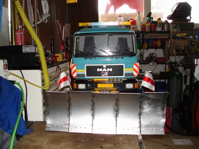

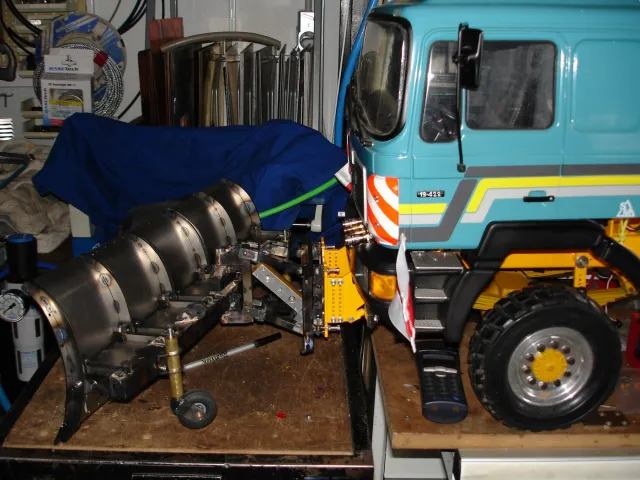

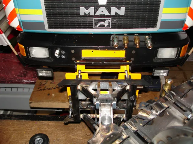

      Hallo Jo
      Der wird an meine MAN 4x4 angebaut. schau hier ein bild.
      MFG Marcel

      da kann man echt langsam richtig neidisch werden... bei Deinem ganzen Fuhrpark.
      Wird der Schneepflug komplett hydraulisch??
    • CAT 983b
      Hydraulik Fähn
      • 7. Februar 2009 um 18:48
      • #6
      Wie immer, wird alles hydraulisch. beim hubzylinder werde ich noch ein schwimmventil einbauen. bei den schwenkzylinder gibt es noch ein ausgleichsventil, wen der pflug angehoben wird.
      gruss Marcel

      • #9

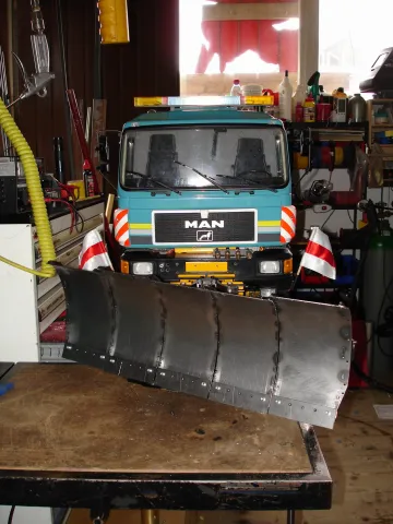

      Es geht etwas weiter.
      Der Pflug ist soweit vertig, aber die Hydraulik fehlt noch.
      Es braucht ein Hubzylinder, und zwei Schwenkzylinder.
      Auch die Lampen muss ich noch bauen. Aber jetzt mal
      Gruss Marcel

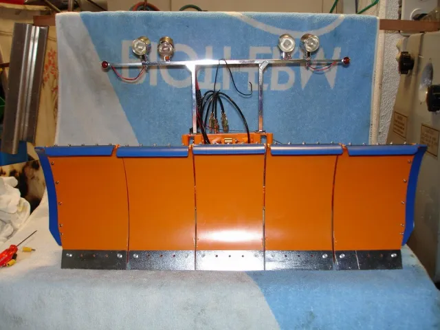

      Hallo zusammen

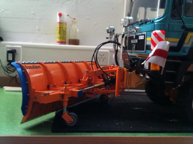

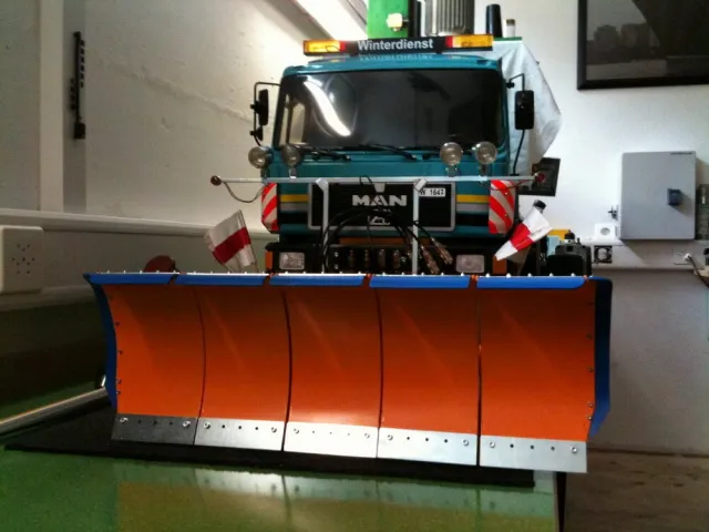

      Endlich ist es so weit, mein Schneepflug ist fertig lackiert und am LKW montiert.
      Jetzt muss nur noch der Schnee in grossen Mengen bei mir vor die Tür fallen.
      Dann kann ich ihn ohne grosse Mühe wegräumen, und habe noch Spass daran.
      Aber schaut selbst die Bilder an.
      Gruss Marcel

      Hoi Marcel
      Sehr schöne geworden und gute Bilder gemacht :W:
      Freue mich auf die ersten Bilder im Schnee...
      Matthias

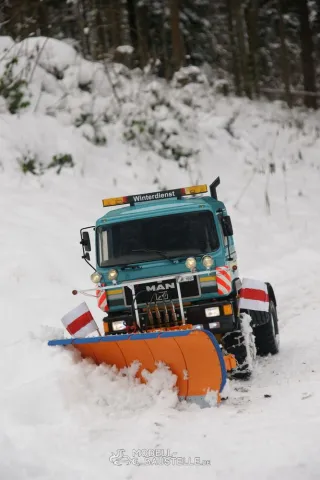

      Endlich ist es soweit! Der erste Schnee ist gefallen.
      Ich konnte es nicht abwarten, um das erste Mal mit meinem Pflug, in den Wald, um den Schnee zu räumen. Es hat mächtig Spass gemacht. Bis 14cm Hatte ich kein Problem, um die Strasse zu räumen. Wenn es höher war, brachte ich den Gripp nicht mehr her. Das heisst, ich brauch noch eine Pritsche mit Sandsäcken drauf.
      Gruss Marcel

      Toller Pflug, Super Einsatzbilder :Top: :Top: :Top: :Top:

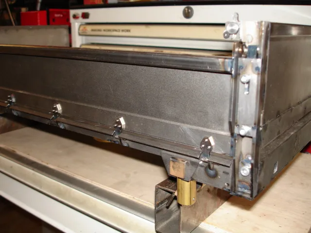

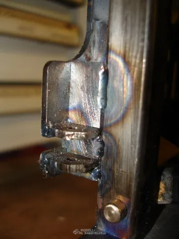

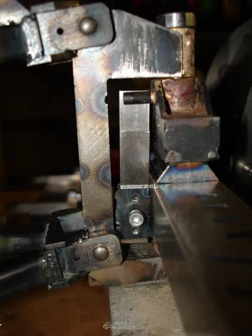

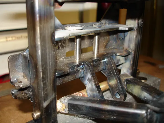

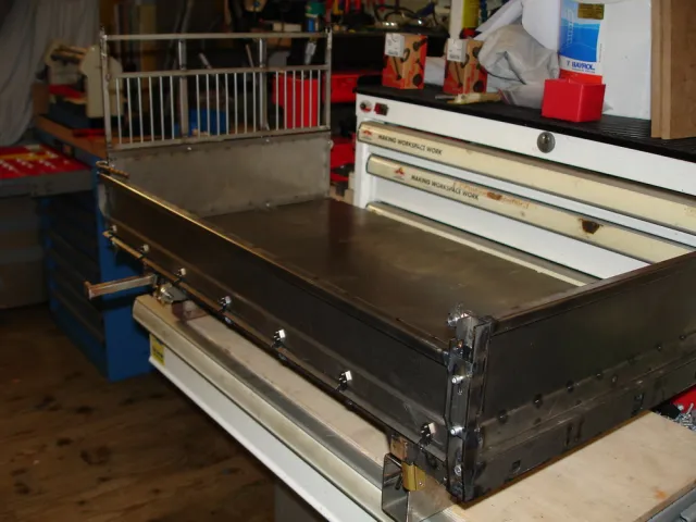

      Hier mal wieder ein Update, für mein 4x4 MAN. Da ich dieses Jahr nach FN gehe, musste noch eine neue Kippbrücke her. Da sonst der Schlepper etwas leer da stehen würde. Es ist ein Eigenbau von einem 3- Seitenkipper, der Firma vonAtzigenAG. Wie üblich, ist alles aus 1+2mm Stahlblech. Der Stufen- Zylinder drehte ich aus Messing, da ich gerade nichts anderes da hatte. Später werden die einzelnen Teilstücke noch verchromt. Jetzt aber die Bilder
      Gruss Marcel

      Die Kippbrücke sieht echt Super aus,vor allem die Verriegelung gefällt mir gut.
