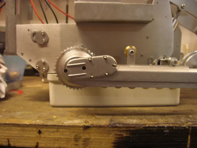

    Zuerst mal hab ich am Getriebe andere Motoren drangeschraubt die ich noch in der Bastelkiste hatte. Da die Original Motoren zum :sleeping: langsam waren.
    Am Getriebedeckel sind jetzt M2 Hutmuttern dran,ist aber nur Optik.

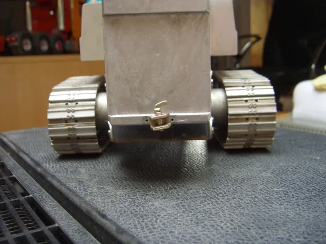

    Dann hab ich mal angefangen Schmutzabweisser an die Laufwerke anzubauen
    Da die Kamera mal wieder leer war, gibts nachher erst ein Bild wie das Laufwerk aktuell aussieht.
    So, ich würd mich über einige Kommentare freuen!
    Gruss Daniel

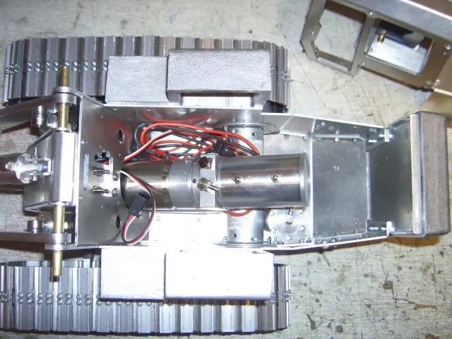

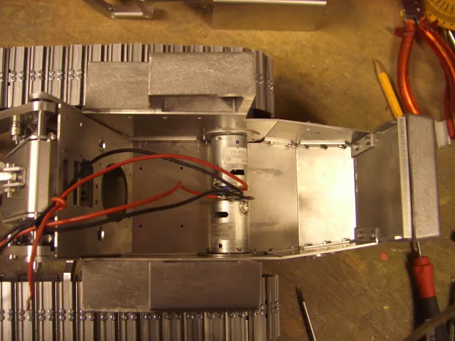

    Motoren, Hmm gute Frage die hab ich mal ausm alten Drucker ausgebaut, auf den Motoren steht was von RS-38500.
    Ham auf jeden fall gut kraft und eine sehr gute Drehzahl, die Raupe ist gut doppelt so schnell wie vorher.
    Hier mal ein Bild der Motoren

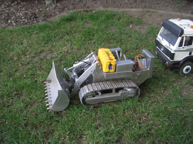

    Die Raupe soll dem Vorbild näher kommen, also die Schrauben die man sehen kann weg, einen Heckaufreiser soll sie bekommen, Klimaanlage damit der Fahrer auch im Sommer nicht streikt :D und was mir sonst noch so einfällt beim bauen.

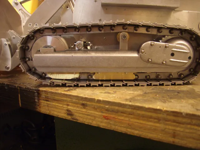

    Hier noch ein Bild der Laufwerke wie sie jetzt aussehen.
    Würd mich freuen wenn ein paar Kommentare folgen!
    Gruss Daniel
  • Hallo Daniel,
    da bin ich mal gespannt was Du da draus machst.
    Hoffentlich halten die Motoren die Belastungen auch aus. Hast Du da keine Bedenken ?

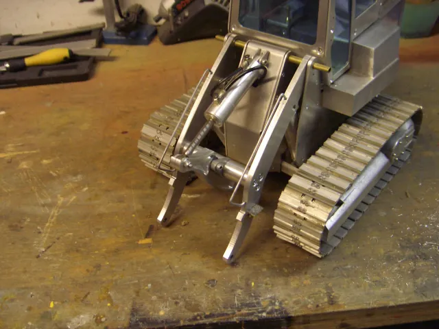

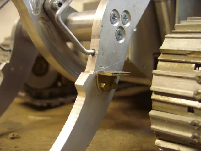

    wenn du einen Heckaufreiser an baust mußt du darauf achten das deine Raupe nicht zu hecklastig wird sonnst fehlt dir der Druck auf der Schneide der Schaufel bei Planierarbeiten.
  • Hallo Bernd,
    Ich wollte den Aufreisser aus Alu-Hohlprofilen bauen ,und die Zähne massiv aber auch aus Alu.
    Meinst du das hält ?( .
    Oder dann doch lieber ne Stahlspitze an die Zähne machen :kratz: ?
    Gruss Daniel
  • Moinsen Daniel,
    ich würde es so machen wie Du geschrieben hast, denn ich denke die Zähne aus Alu sollten auch ausreichend sein.
    Denn austauschen gegen Stahl kannst Du sie ja dann immer noch.

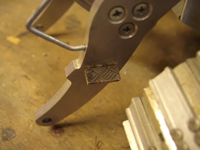

  • Hallo Daniel ,
    da reicht Alu auch aus bis du das abgewetzt hast das dauert, bei der Schubraupe von Leimbach ists auch Alu.

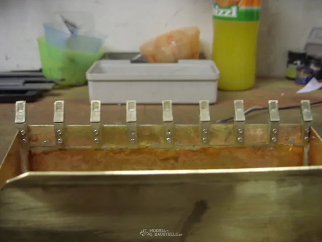

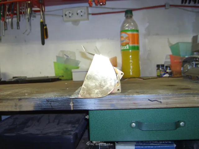

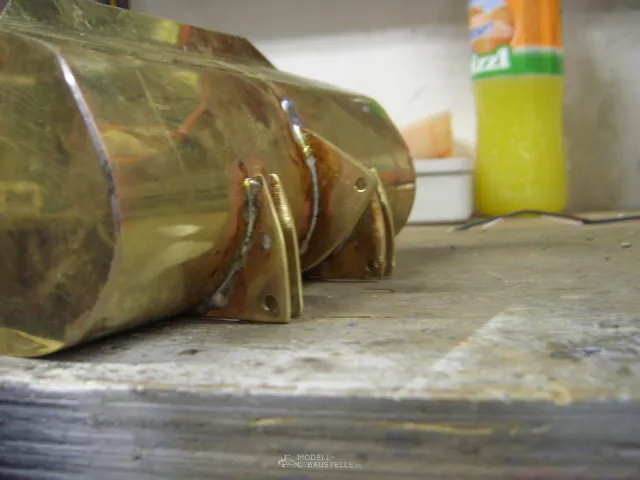

    an der Raupe hat sich nicht viel getan, ich hab aber mal mit dem Heckaufreisser angefangen.
    Ich hab mich dazu entschlossen,erst einen Prototyp aus ABS zu bauen.
    Also hier mal die Zähne.
    Da ich etwas an einem anderen Projekt zugange bin wird es etwas dauern bis hier wieder was passiert.
    So denn
    Gruss Daniel

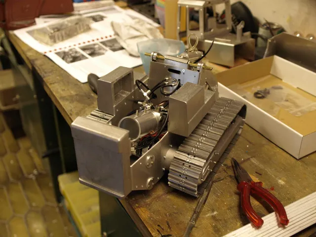

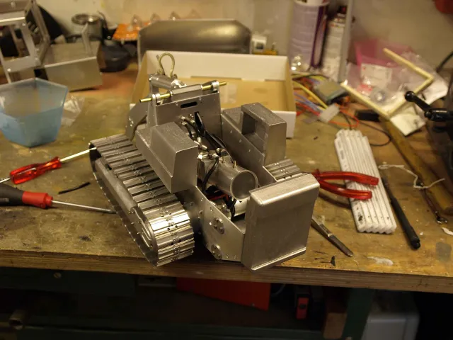

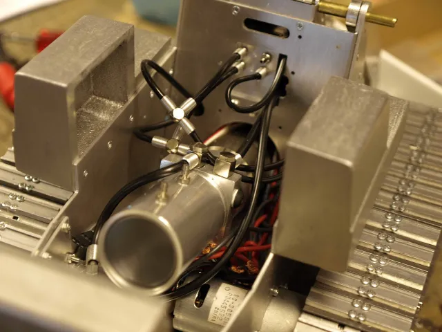

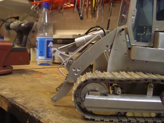

  • Nabend,

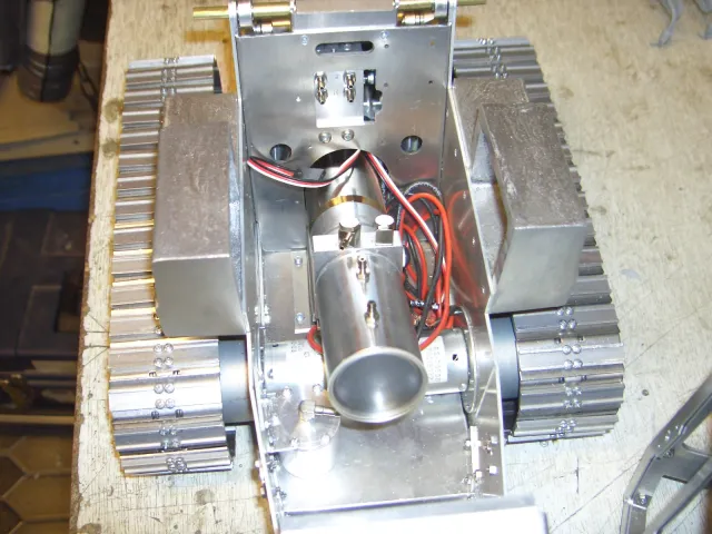

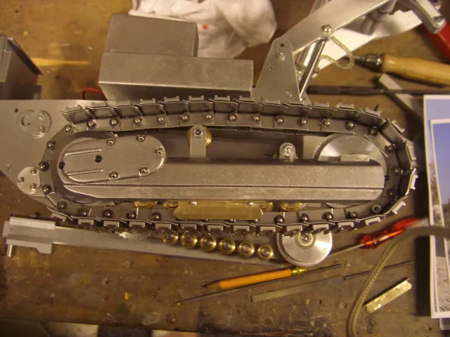

    Ich hab mal etwas an der Raupe weitergebaut.
    Heut hab ich mal die meisten Verbindungen am Hubgerüst kugelgelagert und an der Pendelverbindung der Laufwerke mit Messingbuchsen versehen.
    Dann hab ich mal angefangen die Hydraulik und die Inneneinrichtung einzubauen.
    So jetzt gibts Bilders
    So denn würd mich freuen wenn der eine oder andere was schreibt.
    Gruss Daniel
  • Hi alter Bastler,
    na, langsam wächst das Räuplein ja...
    Gibt sicher ein wunderschönes Bild wenn die 3 Laderaupen zusammen am Forumstreffen arbeiten... :thumbup:

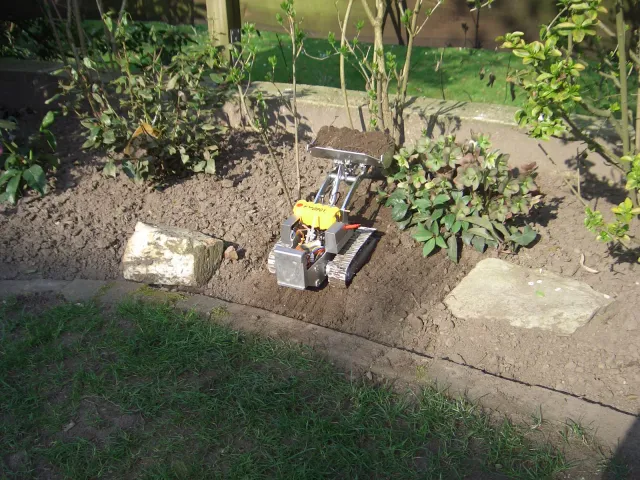

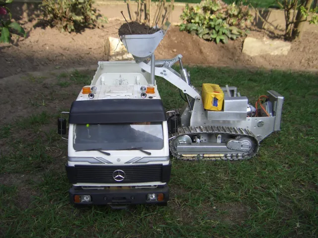

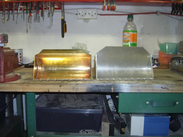

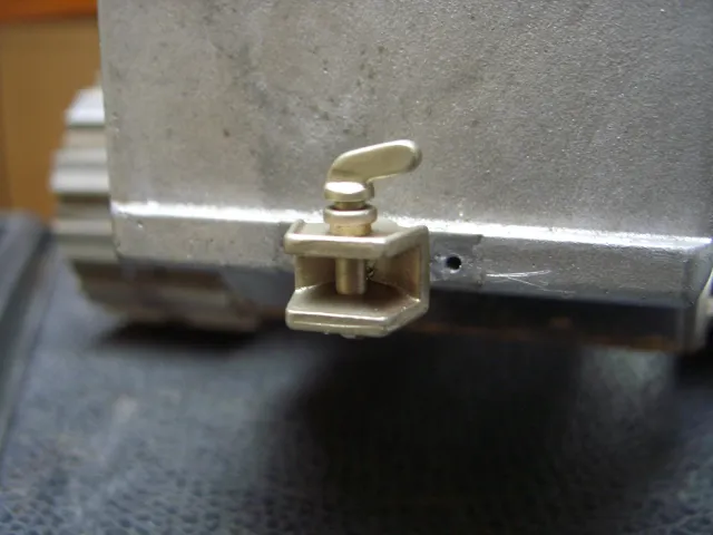

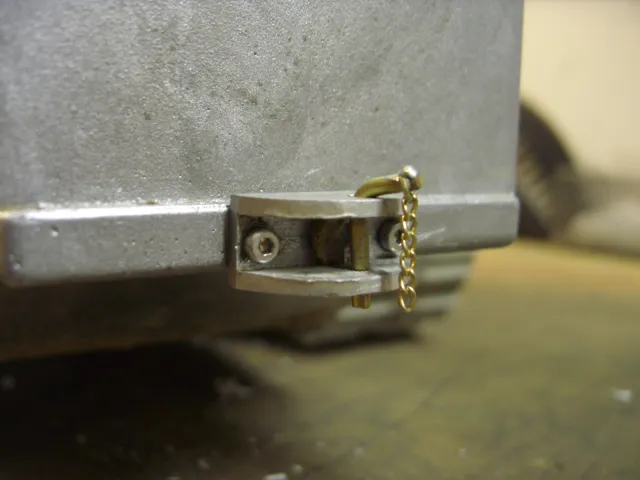

    hier gings auch mal etwas weiter.
    Die Hydraulik ist mittlerweile drin und funktioniert tadelos.
    Dann gings auch gleich raus in den Garten ein paar Blumen ausgraben :D
    Die Raupe hat eine sehr gute Fahr- und Arbeitsgeschwindigkeit, Kraft hat sie auch genug nur etwas schwerer muss ich die noch machen, ist einfach zu leicht.
    So denn
    Gruss Daniel

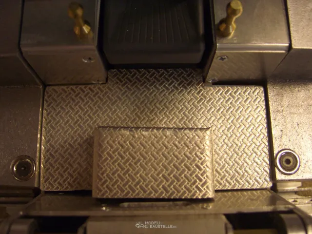

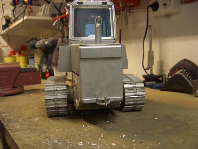

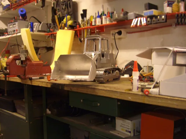

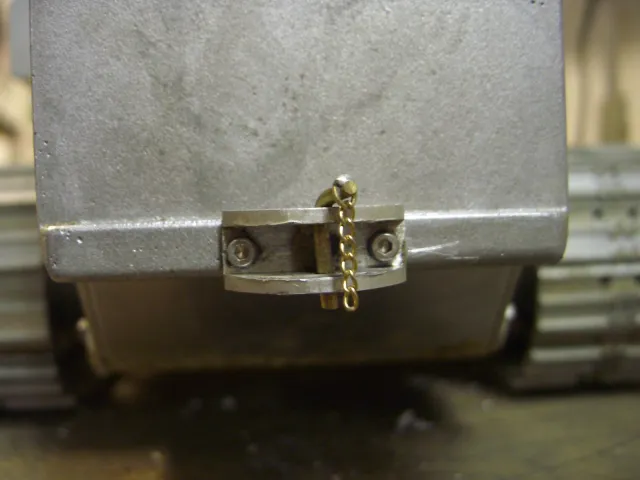

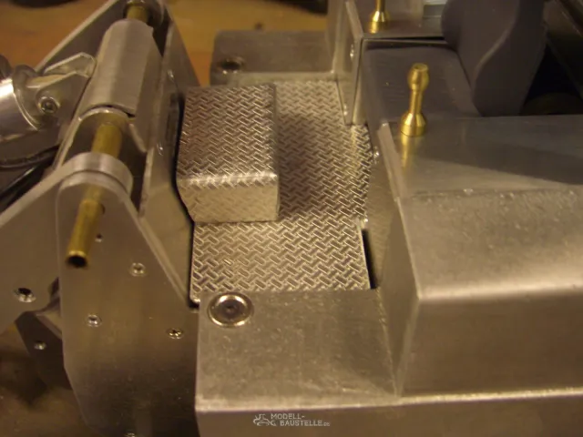

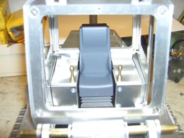

    hier gings auch mal wieder weiter.
    Ich hab mal einen Fussboden und eine Halterung für die Kabine eingebaut.
    Bilderz....
    So, denke das Treffen kann dann kommen :thumbup: .
    Gruss Daniel
