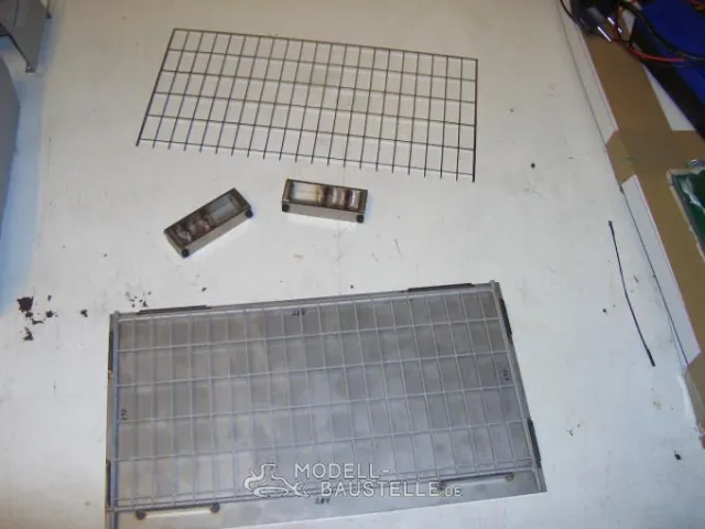

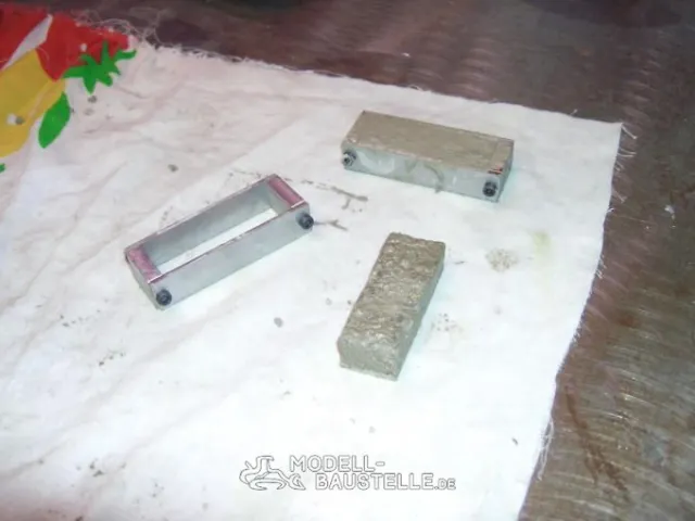

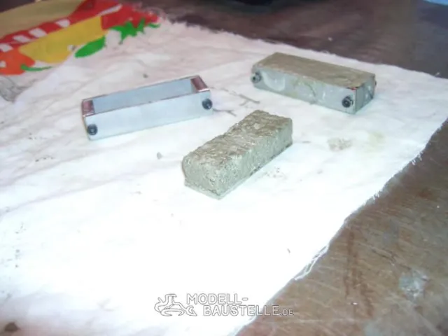

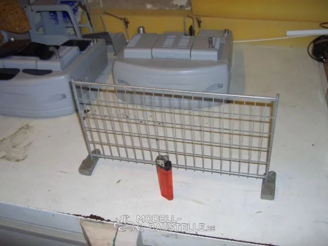

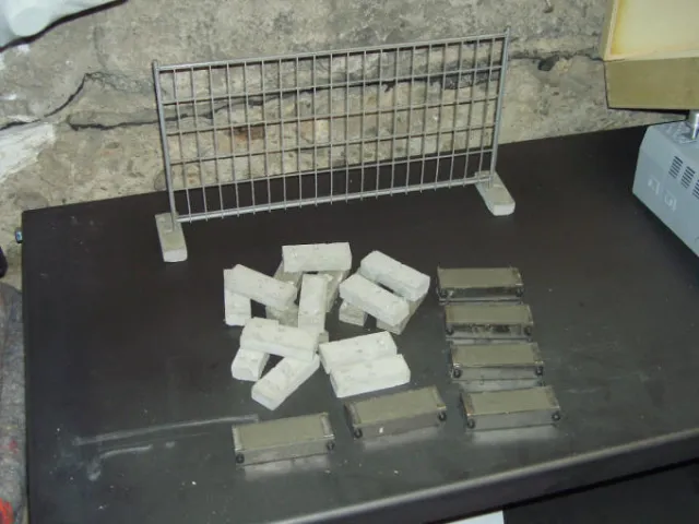

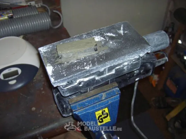

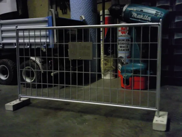

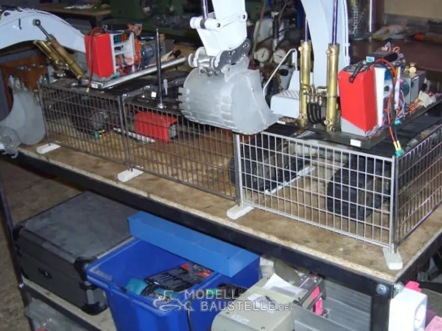

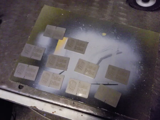

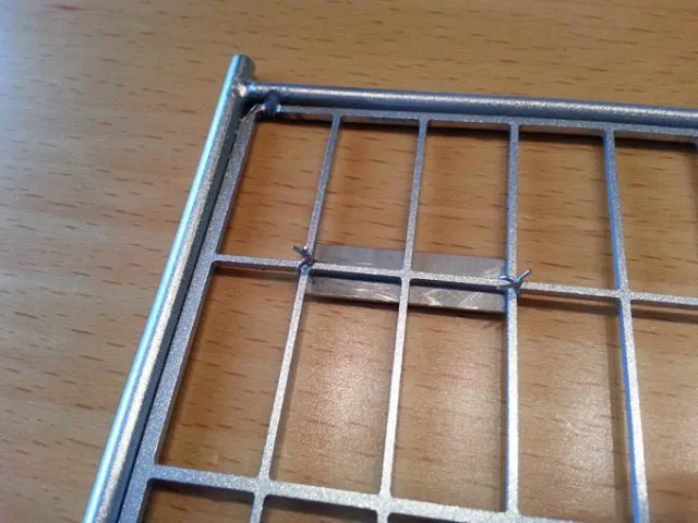

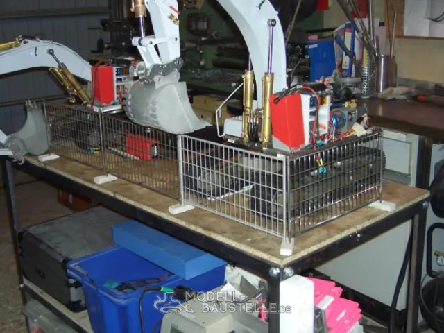

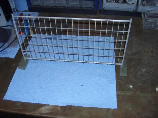

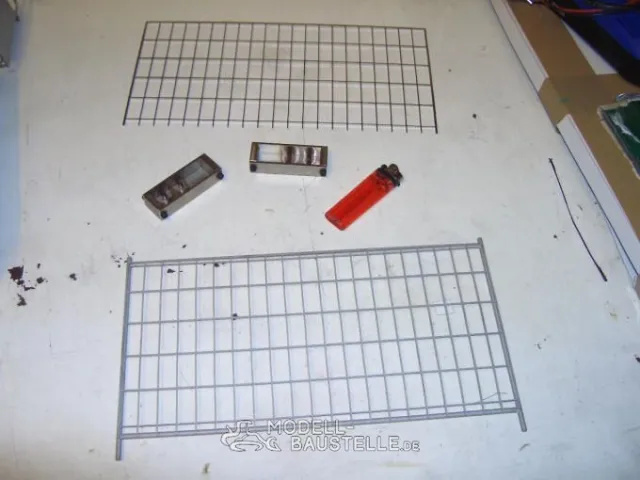

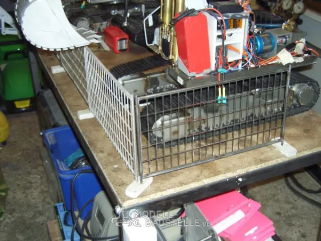

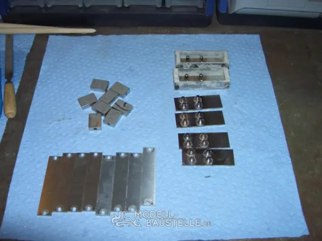

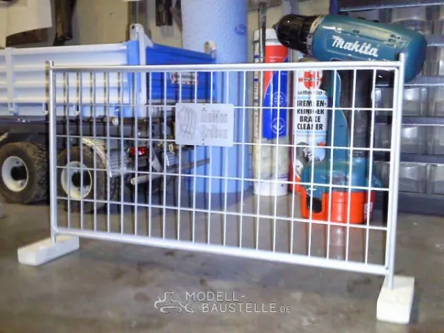

Da ja eine Baustelle immer ordentlich und ordnungsgemäß Abgesichert sein soll,haben wir mal angefangen Absperrgitter herzustellen!Der Rahmen ist aus 4mm Rundstab zusammen geschweißt und dann mit einem ausgelaserten Gitter versehen worden,welches auch angeschweißt wurde!Zum Schluß nochmals gestrahlt!Als nächster Schritt kamen dann die Betonfüße dran!Also Gußschablonen hergestellt und Beton rein!Damit dieser auch schön verdichtet ist,habe ich einen Schwingschleifer umgedreht in den Schraubstock gespannt und drauf mit der Form!Und siehe da es funktioniert einwandfrei!Jetzt müssen sie erstmal trocknen und dann sehen wir das Gesamtbild!
