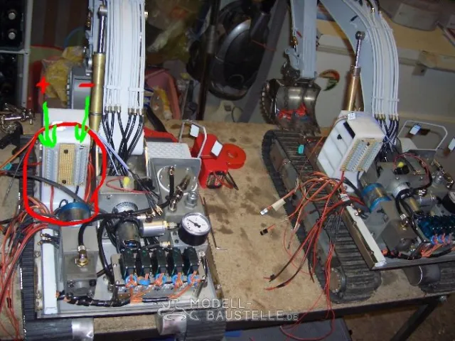

    ich bräuchte Hilfe beim anschließen der Elektrik. Wie schließe ich die Fahrregler (4 Stück) am besten an den Stromanschluss an? Werden da jeweils Plus und Minus zusammengelötet oder aber an einer Lüsterklemme angeschlossen? Vielleicht hat jemand so ne Art Schaltplan oder Zeichnung, wo man sehen kann, wie das Ganze beim Bagger verkabelt wird. Wäre super wenn mir da jemand weiterhelfen könnte, da ich auf dem Gebiet ein Neuling bin.

    Also ich kann dir es nur so erklären wie wir es nun bei unseren Volvos gemacht haben!Wir haben auf eine Platine solche Klippklemmen gelötet wo dann ein + und- Kabel zum Akkustecker ging!An dieser Klippleiste(pro Seite 12 Plätze) konnten wir nun alle Kabel sauber einklicken egal welcher Abnehmer es nun war!Auch sind dort die Fahrtregler angeschlossen!Ich finde dies eine saubere Lösung!
    danke Euch beiden für die Info. Ich werd´s mal mit diesen Klemmen probieren. Werd mir welche von Conrad bestellen.
    Falls das alles nicht klappt, komm ich gern auf dein Angebot zurück Jo. :)
