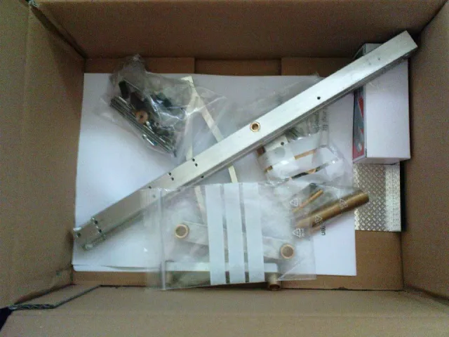

    Dann kam das
    fein säuberlich eingetütet, der lange Hauptrahmen extra und eine bunte Bauanleitung. Ohne überhaupt Platz zu schaffen hab ich sofort angefangen, die Teile im Krankenbett zusammen zu schrauben und eh ich mich versah, musste ich schon die Räder vorbereiten.

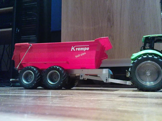

    Nach zwei Stunden (ich hab ein bisschen länger gebraucht, weil ich die Anleitung nicht gelesen hab... 8o ) sah die Geschichte schon so aus.

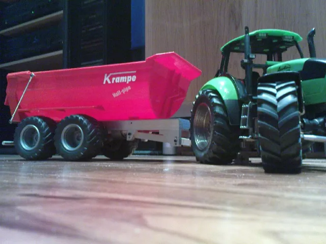

    Das machte natürlich Lust auf mehr und die Mulde war genau so schnell dran gebaut. Jetzt war der Hänger schon fertig, um den Regler und den Endschalter anzuschließen. Vorher die erste Anprobe am Deutz:

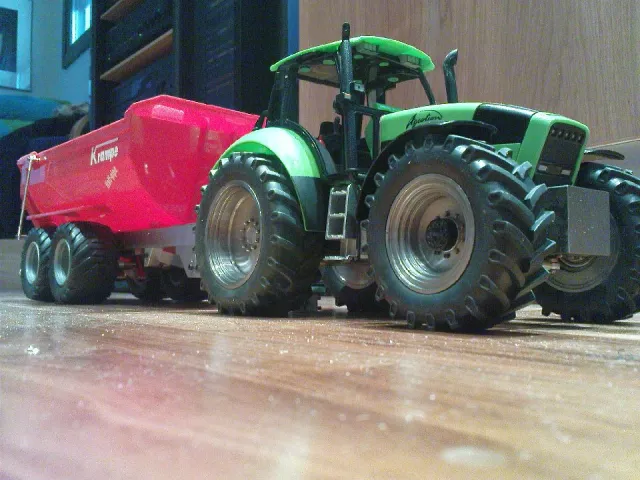

    Noch ein Bild zum Größenvergleich. Wegen dem kleinen Traktor hab ich die tiefste Position des Pendelaggregats gewählt. Die Krampe ist schon ein rießen Ding, da wird sich der Deutz ganz schön anstrengen müssen, wenn der Dino wieder mal kein halten kennt und das letzte Sandkorn auf den Kipper geladen hat. Dem Fahrwerk wirds egal sein. So stabil, da hab ich keine Bedenken mich sogar vom Werner beladen zu lassen :P .

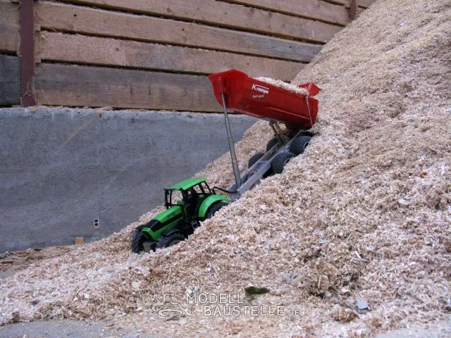

    damit keiner glaubt, meine Modell verstauben im Keller hier ein paar Bilder vom letzten Einsatz
    Wie ihr seht, die Modelle verstauben bei der Arbeit.
    Bei genauerem Hinsehen erkennt man auch das tuning, die selbstgefertigte Teleskoppresse und seine neuen Kotflügel, welche wider allen Erwartungen noch immer an ihrem Platz sitzen. Dank endlich implantiertem Allrad im Deutz schob er die Mulde ohne fremde Hilfe durch die Sagspäne.
