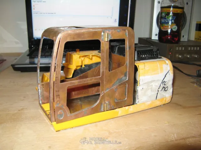

    Der Osterhase (Alex/Iguana :D ) hatte noch ne Wundervolle Kabine für mich ... Vielen vielen Dank nochmal für die Kabine
    Total begeistert davon wollte ich se nun auch nicht verstauben lassen in der Vitrine ..Also mal auf der Komatsu Hompage geschaut ....
    Dachte mir aber von Anfang an es soll nur was kleines werden und logisch muss es schon n -8 Serie sein ....Großbagger gibts ja genug ... Der einzige Kleine dens gibt war der PC130-8...
    Also mal ins pdf geschaut und bischen Experimentiet und gezeichnet ....
    Tja und was dabei raus gekommen ist sieht man nun ...
    Habe nen Bruder Cat geschlachtet bisher und den Oberwagen in Länge und Breite angepasst..... Logisch zuerst mal Komplett ausgehölt ......
    Im Moment bin ich dabei die Vertiefungen der Seitenteile zu verspchteln mit GFK Spachtel .....
    An die Unterseite habe ich ne 3mm Alu Platte geklebt ....In die innenseite kommt noch so ne Platte aber etwas Kleiner ...... So kann ich dann bei Bedarf die Platten auseinander Schrauben um an die Technik zu Kommen ...

    bin ja gespannt wie die Hydraulikkomponenten in dem kleinen Oberwagen Platz haben!
    Baue ja auch gerade den Bruder-CAT komplett aus Metall auf und hab da schon arge
    Platznöte im Oberwagen. Welche Pumpe/Ventile wirst du verwenden?

  • Sieht gut aus!!! :respekt:
    Man kann schon erkennen welche Richtung es geht!!
    Auch kein Thema mit der Kabine ....für mich war sie leider zu klein....(passt ja nicht mal ne Kühlbox hinter den Sitz :D )
    Weiter so ...auch wenns echt eng wird im Oberwagen...
    Gruß Alex :Top:

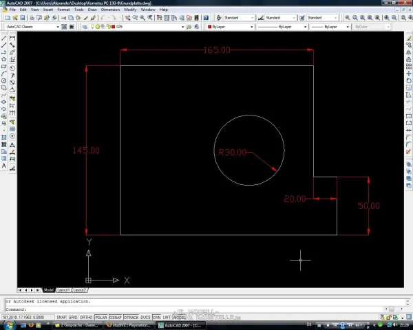

  • Abend ,

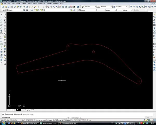

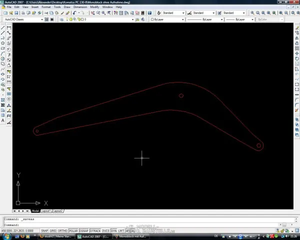

    Heute mal n paar Zeichnungen die mir Alex /Iguana gemacht hat da ich kein Cad habe .......Danke nochmal dafür :trinken::trinken2:
    Werde die Teile lasern lassen .....
    Viel Platz hab ich auf der Grundplatte nicht wirklich :S
    Die Grundplatte und die Armaufnahme werden auf 5mm Stahl endstehen ....... Das soll gewicht bringen so dass ich am Gegengewicht weniger brauche = mehr Platz für die Technick ...
    Der Ausleger endsteht in Sandwitschbauweiße aus 2mm Alu ....
    Desweiteren habe ich heute die Oberwagenverkleidung fertig gespachtelt und mir Material für das Fahrwerk besorgt .....
    Bis dahin Grüße
    Feli
  • Die Bilder kenn ich schon !!!
    Kannst du noch welche von dem Oberwagen posten oder von deinem angefangenen Unterwagen???
    Aber weiter so !!!
    Gruß Alex :Top:

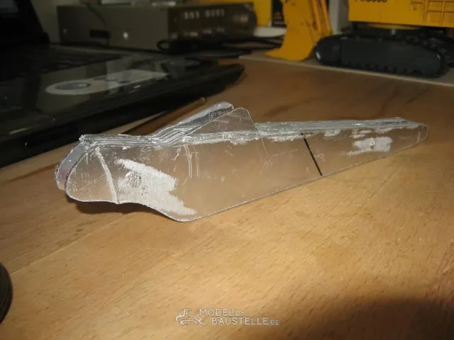

    gestern hat es mich mal tirisch in den Fingern gejuckt ....... Also trotz Feiertsag hier in Italien die Flex geschnappt und mich in die Garage verzogen .... :D
    Trotz anfänglicher :motzen::motzen::motzen: meiner Nachbarn hatte ich nach 3 Stunden Flexen und Feilen den Rohbau vom Stiel fertig :thumbup:
    Ein bischen Schleifen, Endgraten und Spachteln muss ich ihn noch bevor ich die Löcher für die Zylinder bohren kann ......
    Über Meinungen und Anregungen würde ich mich sehr freuen ......

  • Top!! :Top:
    Dein Bagger nimmt ganzschönschnell Formen an!!
    Vllt. kann ich damit ja doch schon im Juni mitbaggern...
    Weiter so!!
    Gruß Alex :Top:

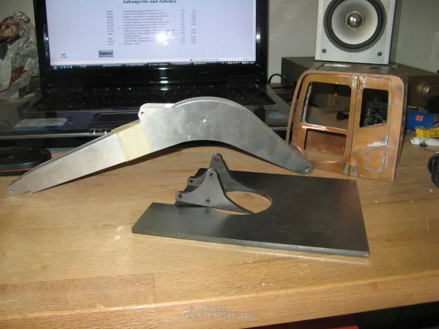

    Grad war mal mein Postbote mit nem Päckle da :thumbup:
    Danke nochmal an Thomas (Spezialist) für die Teile ! :trinken:
    Grundplatte und Armaufnahme aus 5mm Stahl und der Monoblock aus 2mm Alu in Sandwich Bauweiße
    Bis demnächst
  • Und noc h schnell eins hinterher von den Teilen die ich im Moment hab ...
    Den Stiel werde ich nun auch lasern lassen ......
    Ebenso suche ich noch jemand der mir die Seitenbleche biegen kann ... ?!
  • Grüß dich!
    Schön das es da ist!Und Bleche biegen können wir auch :D:D !Schick mal rein ich schau mal drüber!Sieht übrigens bis jetzt gut aus :thumbup:
  • Nabend
    HA....die Teile kenn ich doch .... ?(
    Da hat sich aber einer Mühe gegeben mit dem Zeichnen :D
    Nun bau mal Fix zusammen.... :undweg:
    Gruß Alex :Top:
