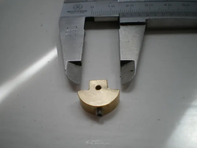

  • Moin Dami,
    hab die Unwucht fertig. Mit der Madenschraube M3 aus Edelstahl kannste das Teil auf der Motorwelle festmachen.
    Werds Dir per Post schicken, dann kannste ausprobieren, obs besser funktioniert ;)
    Der kleine Motor wird die Unwucht zwar nicht lange aushalten, aber was gescheihts ist in Arbeit...
    gruß roman

    26500 u/min brauchts nicht wirklich. Eine separate und gut gelagerte Welle mit fetten Unwuchten drauf, die kann auch so ein kleiner Motor für 2 € per Zahnrädern antreiben, da reichen auch 3000 u/min aus.
    Entscheidender ist die Masse, die zum Vibrieren gebracht wird.
