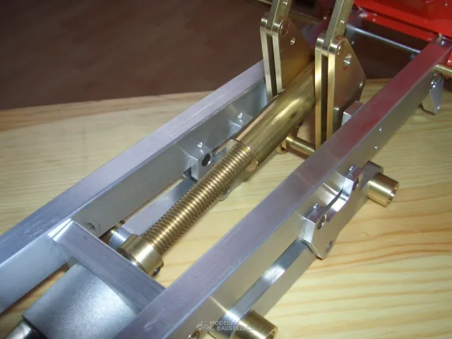

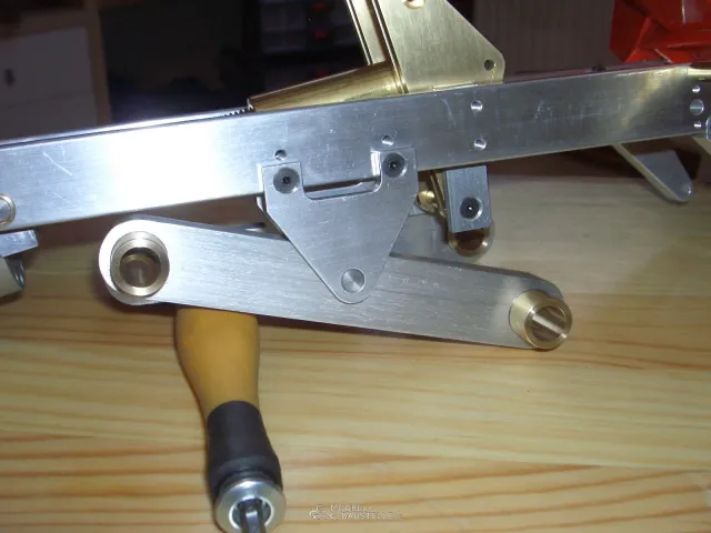

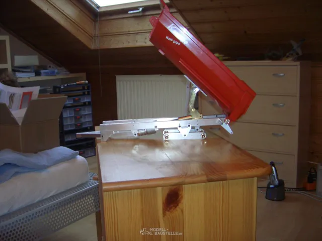

    Endlich ist mein Umbausatz für die Krampe Half Pipe von MFZ Blocher eingetroffen :thumbup: .
    Also den Karton gleich aufgemacht, und gleich mal :staunen: .
    Alle Aluteile waren in Zeitungspapier eingewickelt, alle Kleinteile In Tütchen nach Baustufen eingepackt.
    Also dann gleich angefangen mit dem zusammenbau. Alle Teile passen ohne irgendwelche Nacharbeiten sehr passgenau zusammen.
    Nach knapp einer Stunde war schon die Kippmechanik und das Fahrgestell fertig, dann hab ich mal die Mulde aufgesetzt und muss sagen schaut einfach :wie geil; aus.
    Die Anleitung ist sehr gut aber an ein paar Stellen hab ichs prompt falsch zusammengebaut :pinch: , aber alles kein Problem ist ja alles geschraubt 8) .
    Hier mal ein paar Bilder vom aktuellen Baustand:
    Morgen gehts weiter.
    Gruss Daniel

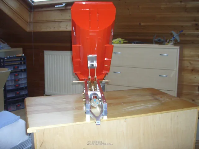

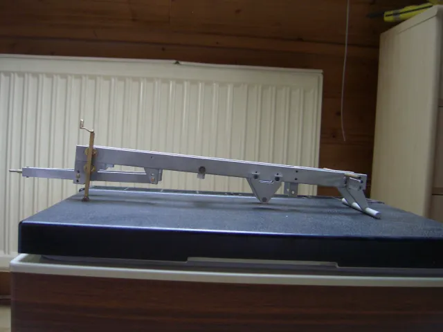

  • Hallo Daniel ,
    freut mich das du auch schon so weit bist .
    Schau mal bei der Pendelei ich glaube du musst die Pendel Stücke drehen , das Längere Teil der Rohre kommt nach innen.
    Sonnst wird deine Spur zu breit. Zumindest habe ich meine Mulde so aufgebaut.
  • Nabend Bernd,
    Ja du hast recht ,
    Die muss ich rumdrehn, danke :thumbup: .
    Gruss Daniel

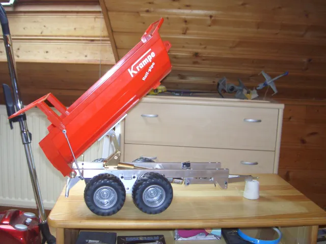

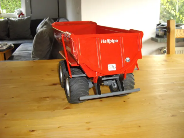

    So habe auch fertig :D .
    Jetzt heisst es warten bis der Trecker kommt.
    Gruss Daniel

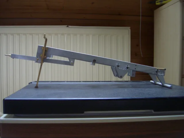

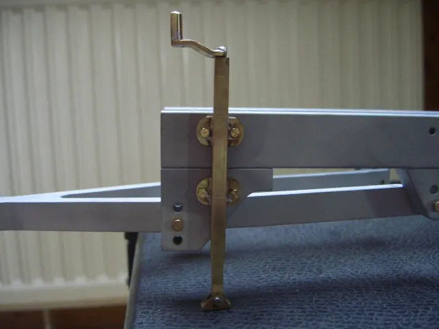

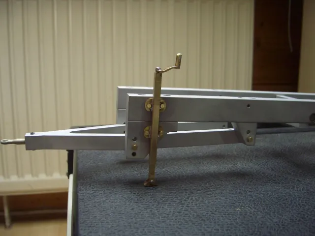

    Die Krampe ist mittlerweile wieder zerlegt und gesandstrahlt worden.
    Hab gestern mal eine funktionsfähige Aufliegerstütze dafür gebaut.
    Sie besteht komplett aus Messing und ist kpmplett gelötet.
    So Bilder:
    Gruss Daniel
