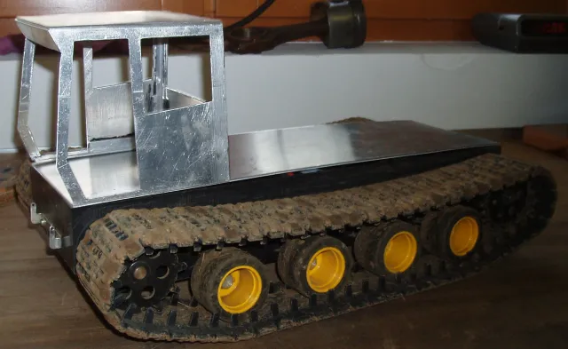

ich wollt hier mal mein Projekt vorstellen, den Umbau des Kettenfahrzeug Catwiesel von Conrad Electronic.
Zum einen ging es darum die Elektronik ans Laufen zu bringen (was bereits geschehen ist) und auch noch eine angemessen Beleuchtung (geplant sind nur eine Rundumleucht/Blinklicht und Abreitsscheinwerfer) zu installieren.Zum anderen soll eine anderer Aufbau gebaut werden, da diverse Aufwertungsversuche des original Aufbaus nicht den gewünschten Erfolg brachten. Die Wann soll nicht direkt verändert werden (auch wenn diese es nötig hätte oder eine neue her müsste).
Als Maßstab hab ich 1:14,5 gewählt.
Optisch ist das Führerhaus an das einer Laderaupe und die Aufteilung (Kabine, Motorblock, Pritsche) an den CATERPILLAR© Militär Challenger angelehnt. Langfristig ist eine Anhängerkupplung für diverse Anhängegeräte (Hänger, Walze u.ä.) geplant.

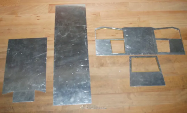

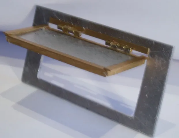

Der Aufbau besteht aus 1,3mm Alublech, die Fenster sind/werden mit Messingprofilen eingefasst. Die Kabine ist teils gekantet und teils mit Aluwinklen und SikaFlex verklebt. Es ist geplant in den Motorblock auch noch eine Klappe einzubauen, zwecks besseren Erreichens von Schaltern.

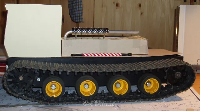

ein Papmodell: ![]()
die wesentlichen Teile aus Alublech: ![]()
ein erster Versuch der Klappe (bitte wenn gegeben um Verbesserungsvorschläge...): ![]()
die gekantete Kabine mit eingeklebter Rückwand:![]()
