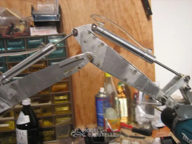

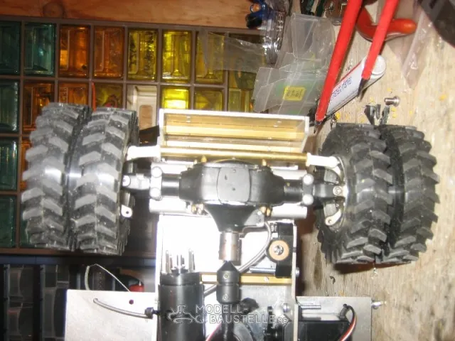

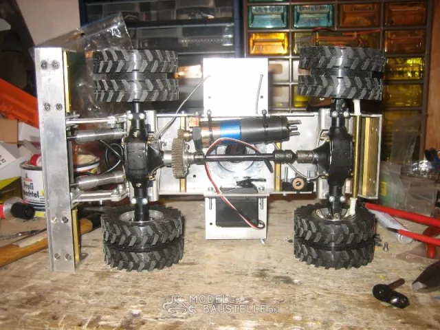

Die Schlauchführung ist gemacht und derzeit kämpfe ich mit mir ob ich nich doch ein paar Röhrchen einbauen werde! Desweiteren ist ein Brushless Antrieb auf den Weg zu mir! Ich möchte den Brushless gerne ohne Regler betreiben sprich über einen Drehdingsbums was bei der Birxl vorhanden ist! Könnte mir da vielleicht jemand weiterhelfen?
HY Maddl,
Rohre sehn erstmal super aus, ist aber auch eine schei** Arbeit.
Und du lötest dir dabei einen Wolf .
Einen Brushless Motor ohne Regler über ein "Drehdingsbums" zu betreiben funktioniert nicht, da es sich um Drehstrommotoren handelt, brauchst du den Regler.
Servus Daniel,
Ich und Löten, ne du, da schneid ich ein gewinde ind das Röhrschen und dann kommt eine Hülse und ein einschrauber mit nippel druff!
Und wenn dann werden es nur 6 oder 8 röhrschen mehr mag ich nich machen!
okey,dann lass ich das Reglerzeigl dorten!
Verrohrung ist ein MUSS !!!
Es sieht einfach Geil aus wenn sich die Schlagadern auf dem Arm abzeichnen und nen Original hat auch Rohre...

Dank hartmut hat der Bagger nun nen Brushlessantrieb der auf der ersten Stufe bei kaltem ÖL 18 Bar bringt und bei wärmeren 15 Bar aber das langt! Zweite Stufe kaltes Öl 25 Bar und wärmers Öl kanppe 18 bar
Ich sag euch Baggern is geil sogar bei sehr schwachem Akku hebt sich der Bagger auf und den Stiehl kann ich jetzt alla weil bewegen! Dank dem Zylindertausch und dem höherem Druck! Als nächstes gehts an das Befestigen des Bruder Aufbaus..
Bilder werden folgen...
Hallo Maddl,
wenn du solche schwankungen hast ob das Öl warm oder kalt ist versuch doch mal ein Öl mit ein wenig höherer Viskosität .
Dann bleibt dir der Druck vieleicht erhalten.
