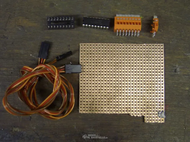

Hier mal das Ausgangsmaterial
Von links nach rechts:
Dil 18 IC-Fassung , ULN 2803A Darlington Leistungstreiber, 7-polige Anschlussklemme+ eine weitere da wir ja acht benötigen.

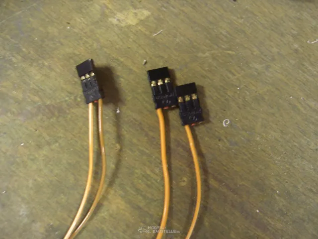

unten drunter dann 3 Servokabel( je nach zu schaltenden Funktionen müssen es natürlich mehr sein) und ein Stück Platine aus Epoxyd- Harz.

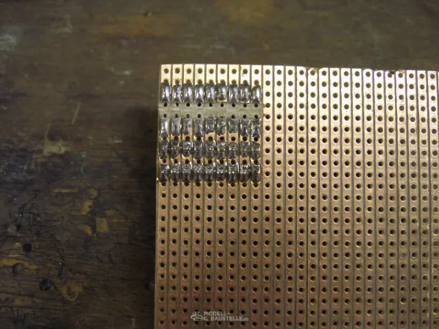

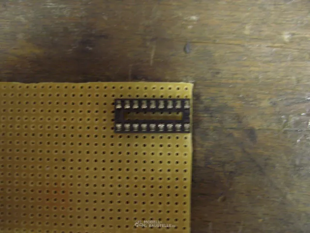

Beginnen wir damit die IC-Fassung auf die Platine zu löten.
Die Fassung hat eine Kerbe welche Pin 1 vom IC anzeigt, diese Kerbe sollte nach rechts zeigen.
Es sollten vom oberen Rand der Platine zwei Löcher frei sein, da hier später die Kabel angelötet werden.
Schaut dann so aus:

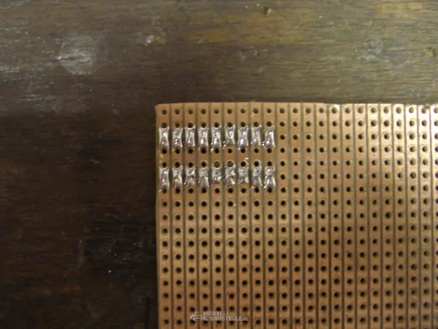

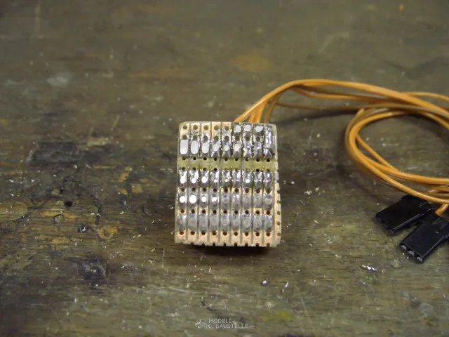

und von unten

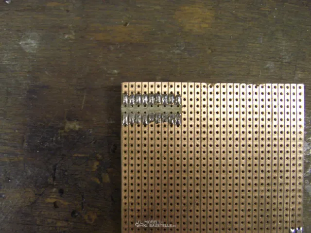

Als nächstes müssen die Leiterbahnen unter der Fassung sauber durchtrennt werden

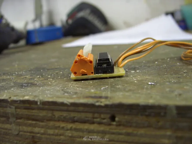

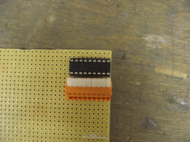

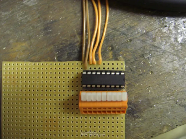

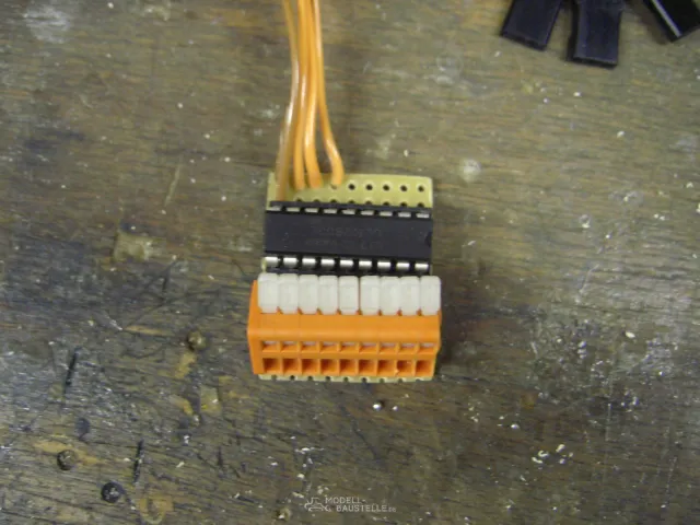

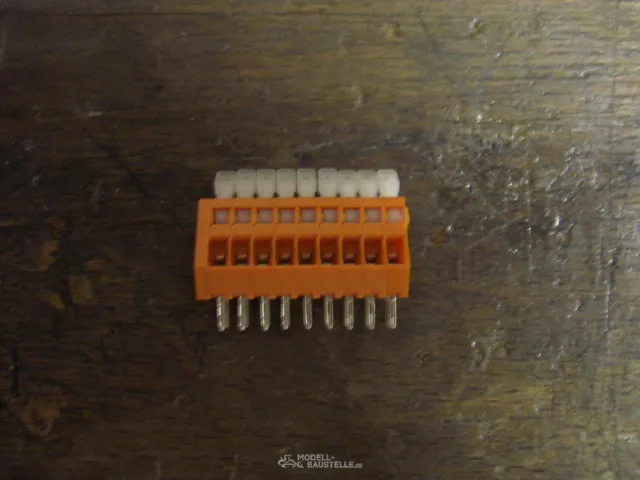

Dann werden die Anschlussklemmen montiert,
Die Klemmen die ich verwende werden nur zusammen gesteckt
