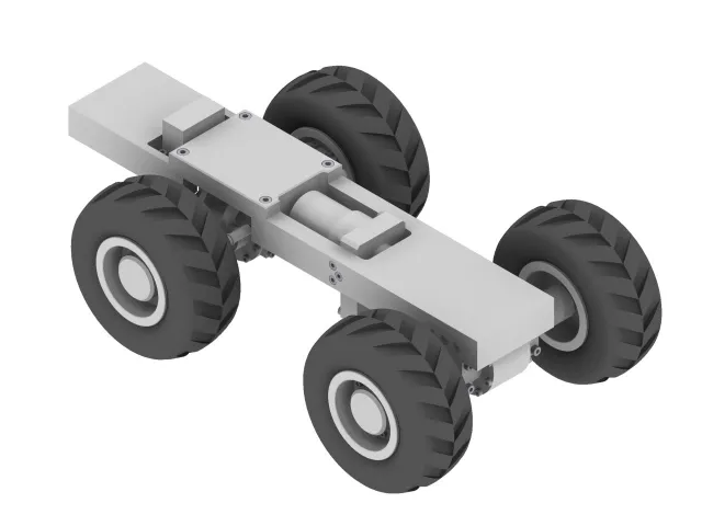

Heute gibt es wieder ein paar Neuigkeiten von der Konstruktionsfront. Achsen, Verteilergetriebe und Lenkung also der komplette Antriebsstrang ist fertig gezeichnet. Ebenso der Rahmen, der aus dem vollen gefräst werden soll.

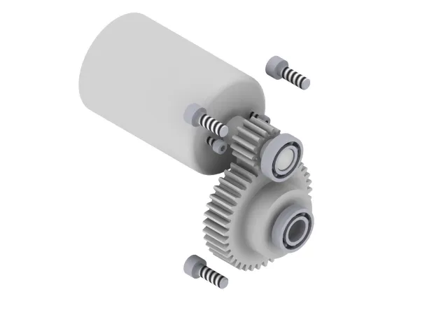

Also Motor soll der LRP Truck Puller II Motor verwendet werden. Hat einer die ganz genauen Maße von dem Teil? Hab nur Grobe gefunden. Der wird dann 3:1 im Verteilergetriebe und nochmal 3:1 in den Achsen untersetzt macht 9:1 Untersetzung. Geschweindigkeit wäre dann mehr als ausreichend und Kraft denke ich auch oder was meint ihr? Und was für einen Regler würdet ihr zum Truck Puller nehmen? Möglichst was günstiges natürlich.

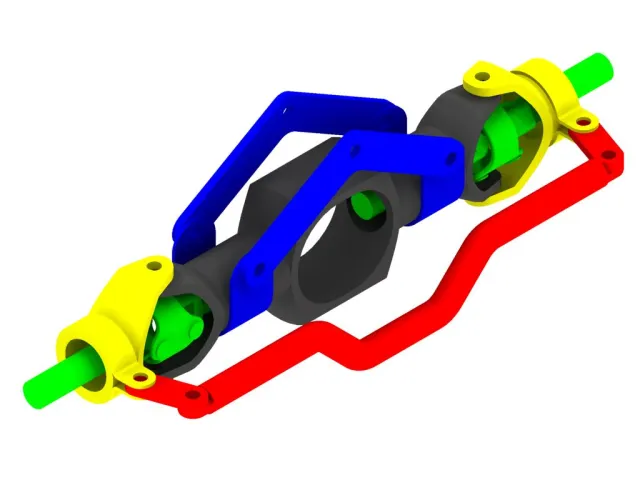

Die Lenkung soll mittels 150 N/cm (15 kg) Servo realisiert werden. Servoarm ist möglichst kurz ausgeführt um nicht viel Kraft auf dem Weg zu verlieren. Lenkeinschlag beträgt ca. 29°, ähnlich wie im Original und Wendekreis passt auch.
Die Hinterachse kann 15° in beide Richtungen pendeln. Dürfte auch dem Original entsprechen. Der Lenkservo wird direkt mit der Hinterachse verbunden, damit Pendelbewegungen sich nicht auf den Lenkeinschlag auswirken.
