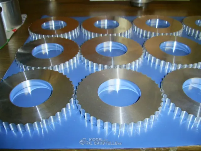

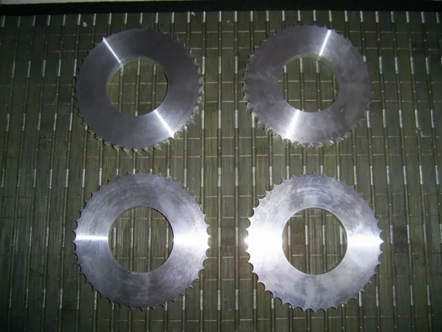

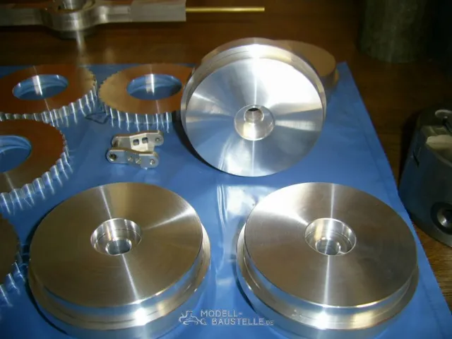

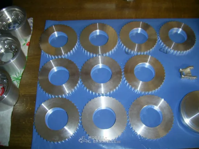

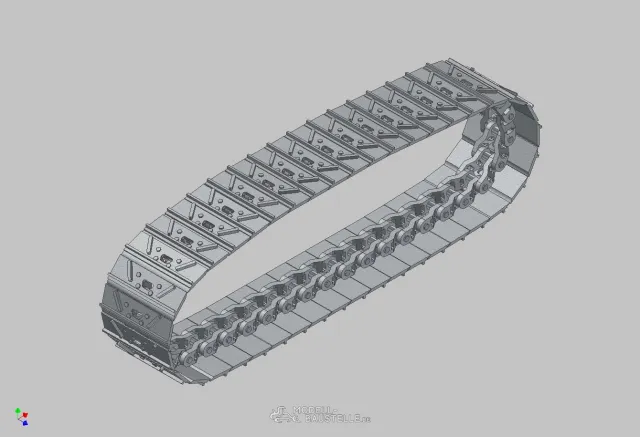

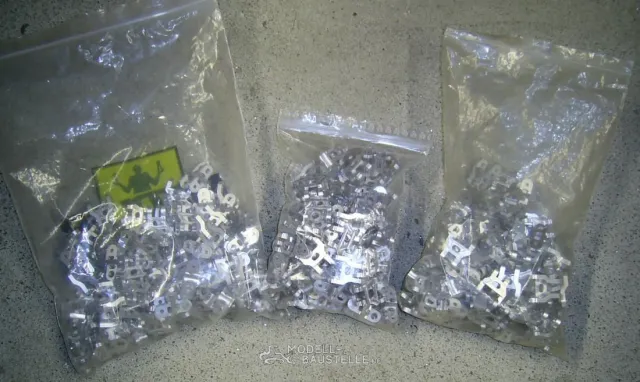

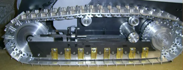

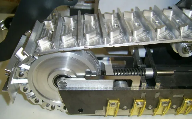

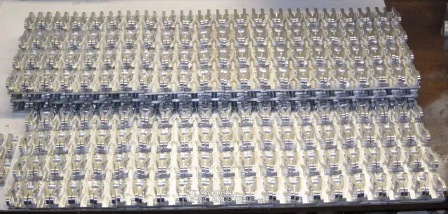

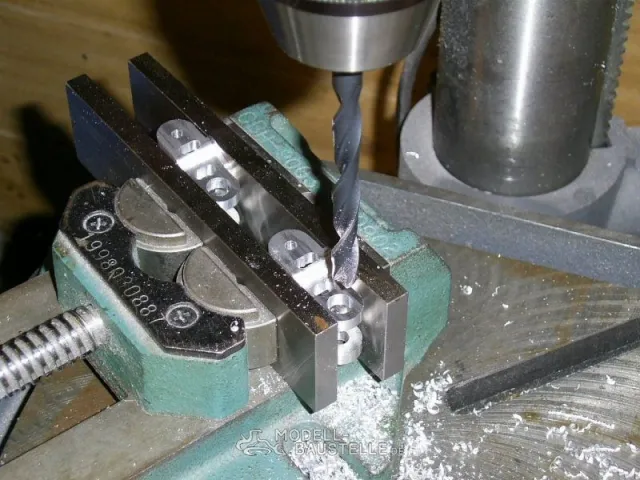

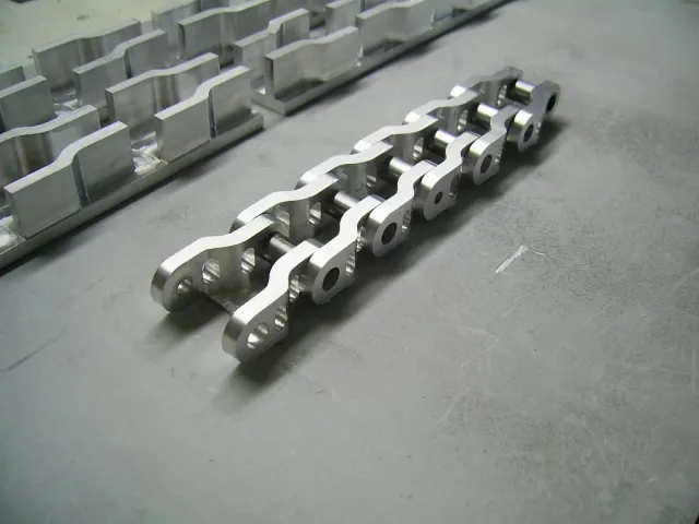

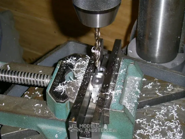

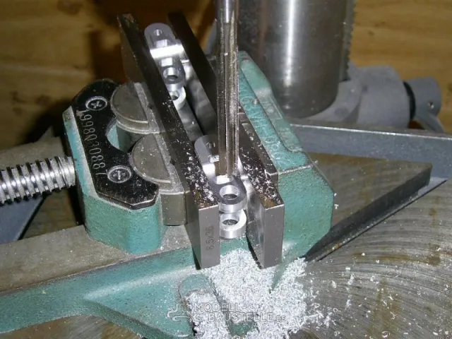

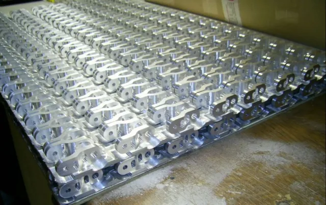

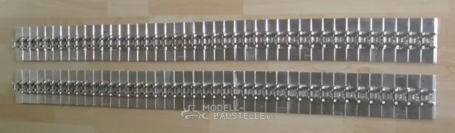

Ich habe die letzten Tage meine Kette fertig gemacht

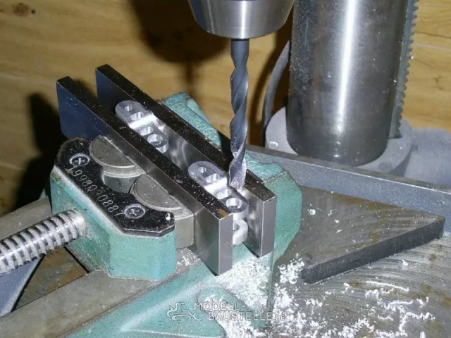

Für alle, denen das auch noch bevor steht, hier mal die Schritte die notwendig sind:
- Aufbohren von einer Seite des Kettenbandes für den Kettenbolzen von 4mm auf 6mm (84 mal).
Achtung 42 mal rechts und 42 mal links!!

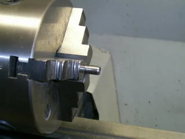

- Aufbohren der beiden 6mm Bohrungen auf 7,9mm, für die Hülse des Kettenbolzens.
- Aufreiben der beiden 7,9mm Bohrungen auf 8mm, zum einsetzen der Hülse.
- Anfasen der Hülse, damit sie ohne klemmen in die Kettenbänder eingepresst werden kann.
- Einpressen der Hülse in die Kettenbänder (hier gibt es leider kein Bild
Aber Achtung, unbedingt einen Abstandhalter in das Kettenband einlegen, da sonst die Gefahr besteht, das man das Kettenband verdrückt.
Alles in allem hat die Aktion einen Tag gedauert.
So eigentlich wollte ich jetzt noch ein Bild vom fertigen Kettenabnd zeigen, aber:- kann man nur 6 Bilder pro Beitrag einfügen und
- habe ich kein Bild nur von den Kettenbändern
. (Hast du eins Langer??)

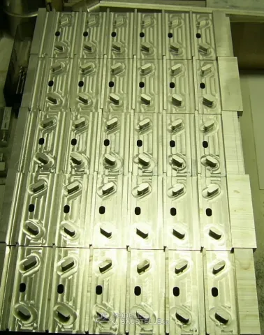

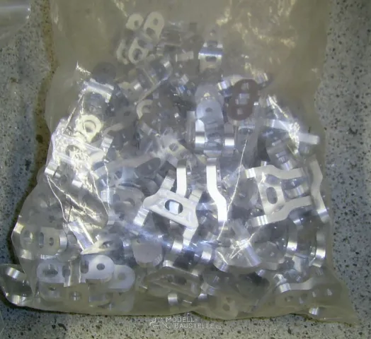

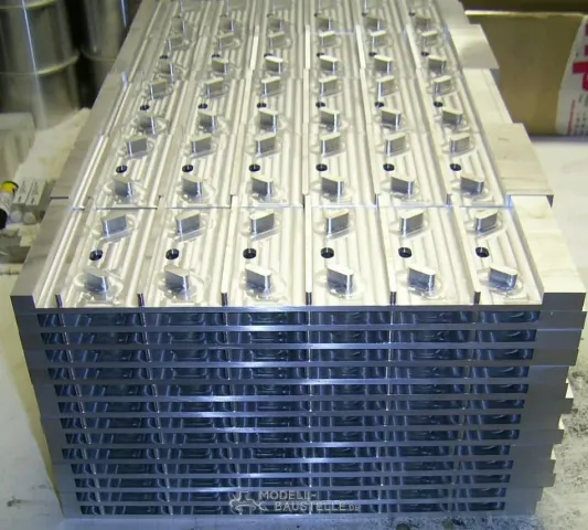

Es ging mal wieder etwas weiter......
Ich habe meine Ketten fertig gemacht.
Nur die Schrauben für die Kettenplatten fehlen noch. -

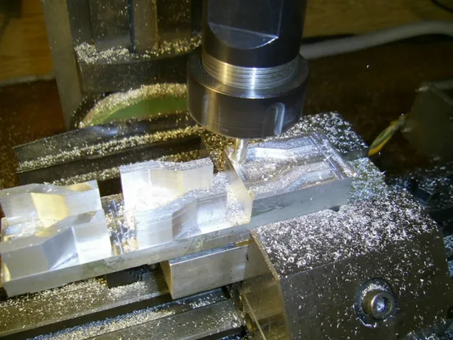

ich habe noch zwei unspektakuläre Videos gefunden. Aber ich wollte sie euch dennoch zeigen

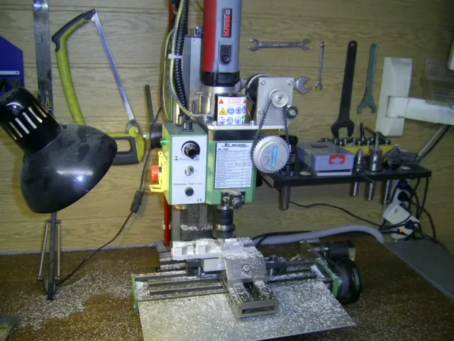

Fräsen des Getriebegehäuses -

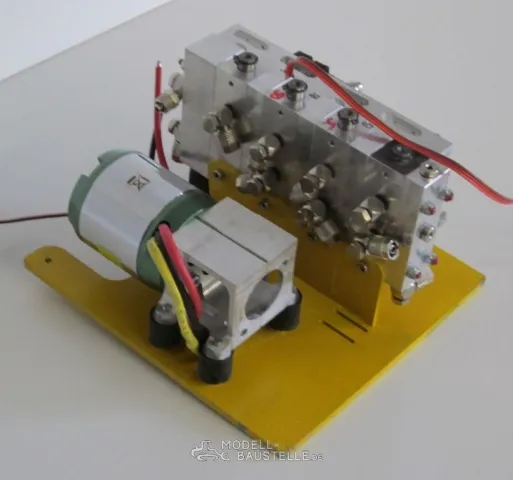

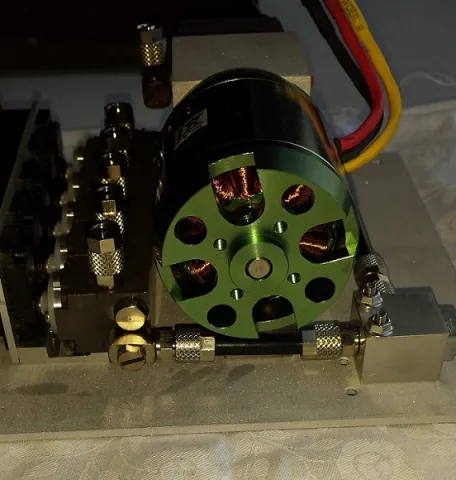

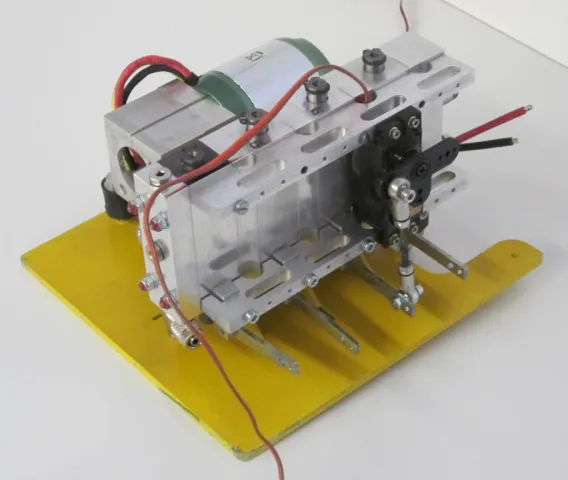

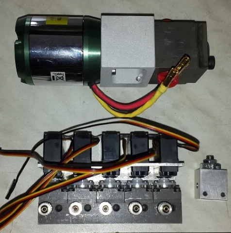

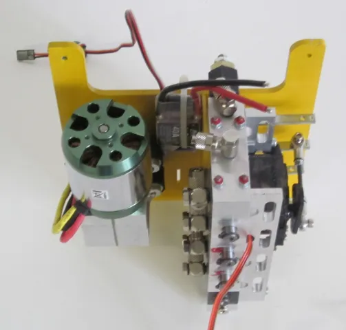

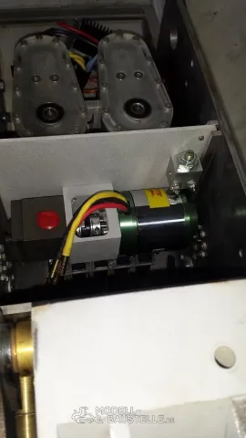

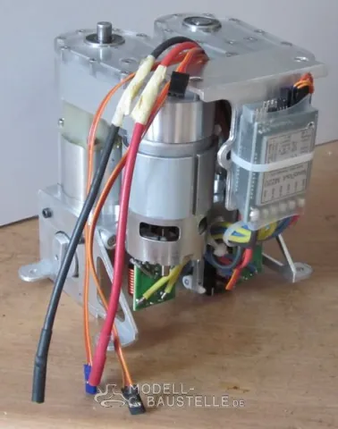

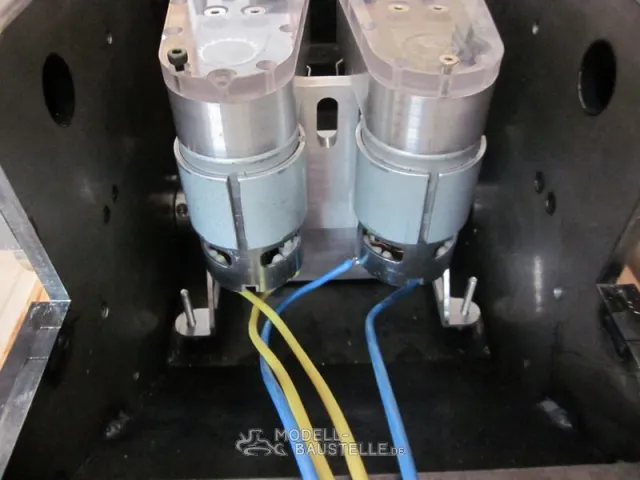

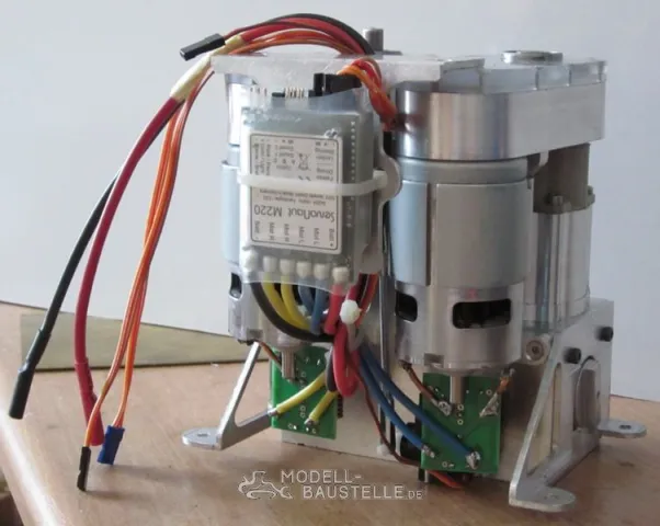

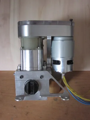

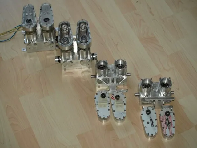

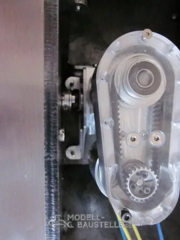

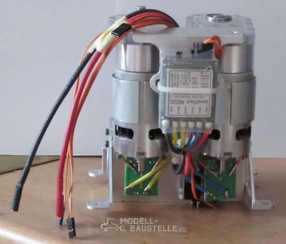

So dieses Wochenende habe ich mal wieder was kleines fertig gebracht.
Motoren sind entstört, verkabelt und am Getriebe verbaut:
Schöne Idee das ihr die komplette Antriebseinheit als Modul aufbaut
Andreas
Dies ist aber nur bei meiner Raupe so, wie es die anderen machen, werden wir sehen. Vielleicht nehmen sie meine Idee auf, oder sie haben noch eine bessere.

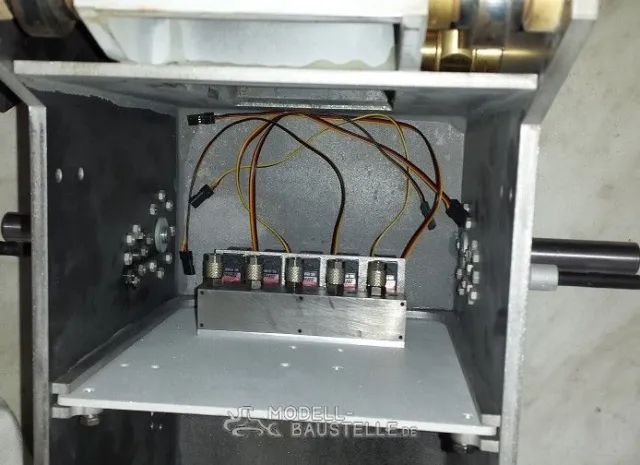

Jetzt will ich nur noch die drei Servokanäle und den Anschluß für das Soundmodul auf einen gemeinsamen Stecker legen. Damit man nicht so viele einzelne Kabel trennen muss, wenn man mal das Getriebe ausbaut.

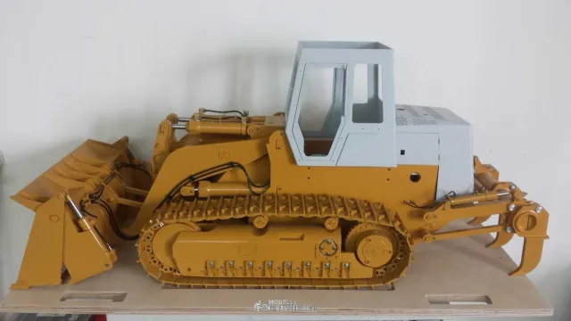

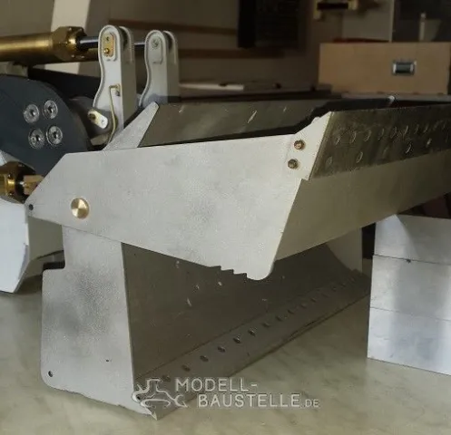

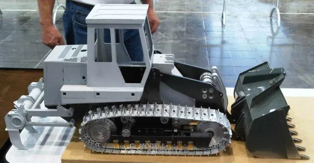

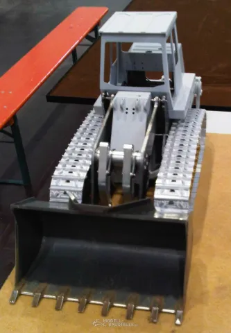

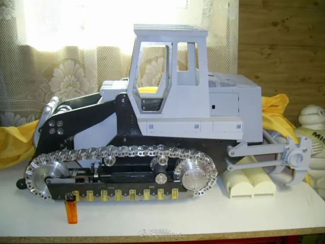

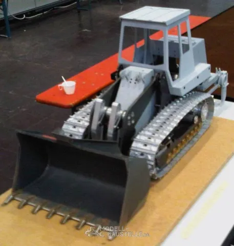

So, die Messe ist vorbei, Zeit für ein Update.
Auf der Messe ergab sich die Möglichkeit mal eine Leasingschaufel zu bekommen
So gibt das schon mal ein Bild -

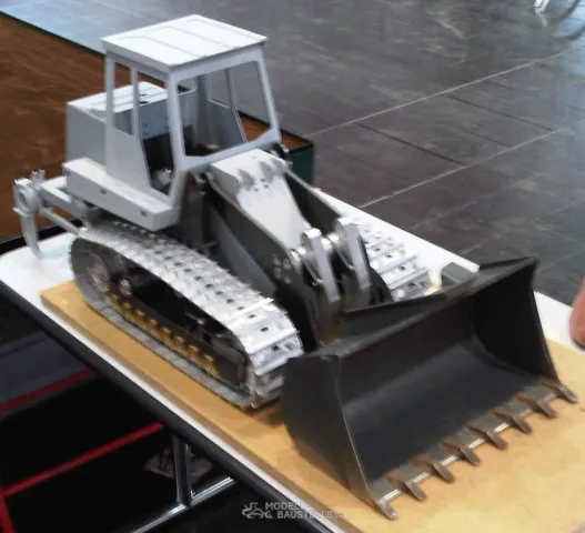

Hallo Thomas,
ich hatte in Leipzig die Gelegenheit, das Modell in Natura auf dem Tisch stehen zu sehen. Da habe ich erst einmal realisiert, was das für ein gewaltiger Brocken ist.
Das Modell hat mir sehr gut gefallen.
Jan
Hallo Thomas,
echt beachtlich was das für ein Brocken von Raupe geworden ist.
hui das sieht doch sehr, sehr gut aus
Der Kettenantrieb scheint ja schon ziemlich weit zu stehen.

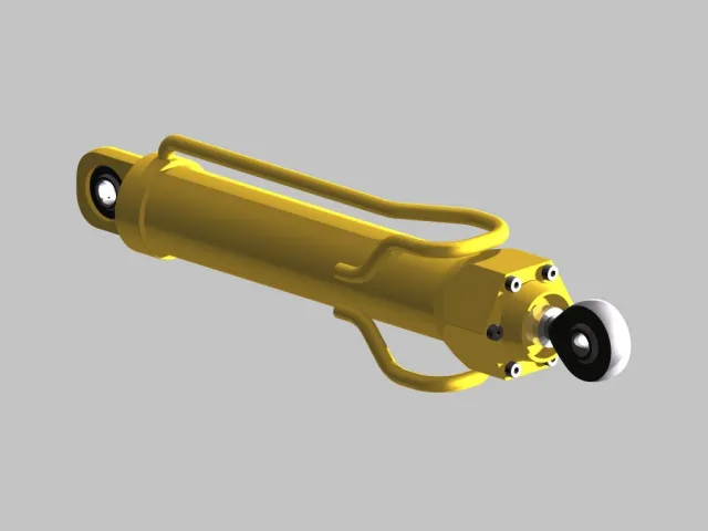

Mich würde mal interessieren wie es derzeit mit dem Thema Hydraulik und vor allem dem Zylinderbau aussieht.
Wie wollt ihr das aufziehen? Das komplette Programm mit Hydraulikdichtungen, voll demontierbarem Kopfstück und Kugelgelenken an den Augen?Weiterhin frohes Schaffen
Gruß, Andi -
@ all
Danke für die lobenden Worte, das spornt an, so weiter zu machen.... Mich würde mal interessieren wie es derzeit mit dem Thema Hydraulik und vor allem dem Zylinderbau aussieht. Wie wollt ihr das aufziehen? Das komplette Programm mit Hydraulikdichtungen, voll demontierbarem Kopfstück und Kugelgelenken an den Augen?....
Am Thema Hydraulik sind wir derzeit dran :D.
Zylinder sind zur Zeit im Bau. Natürlich mit Industriedichtungen, demontierbarem Kopfstück und Kugelgelenken an den Augen.
Halt alles was man so braucht.Demnächst gibts dazu auch wieder Bilder.

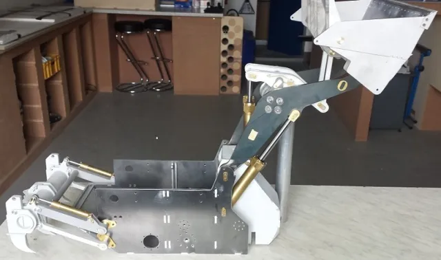

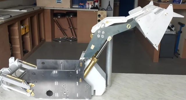

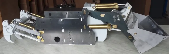

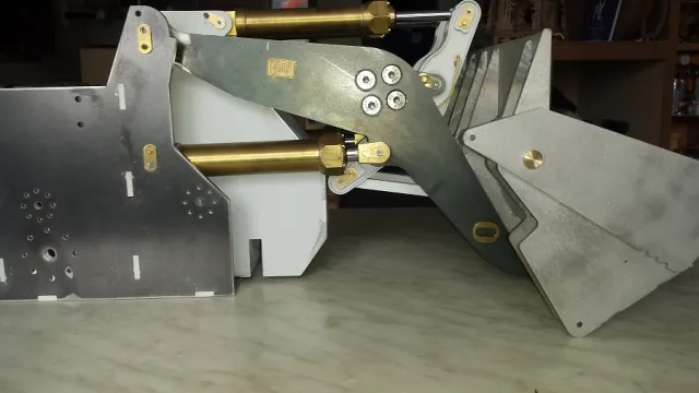

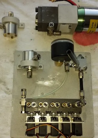

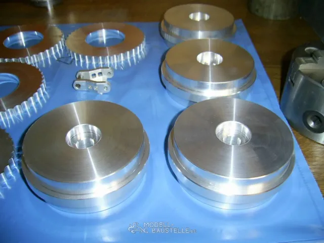

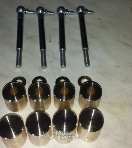

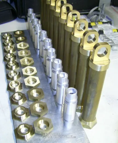

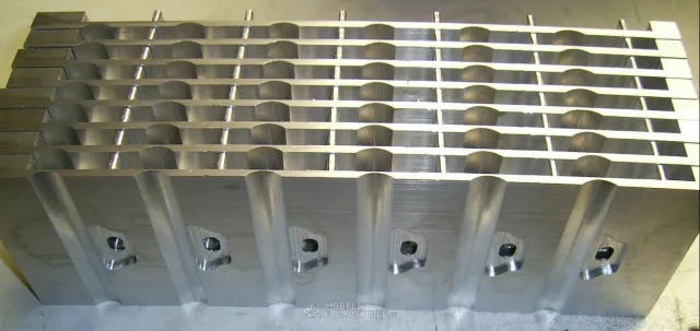

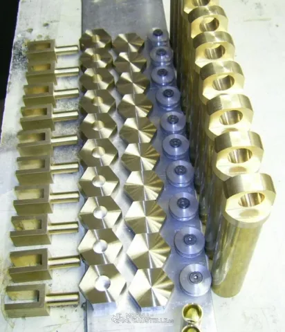

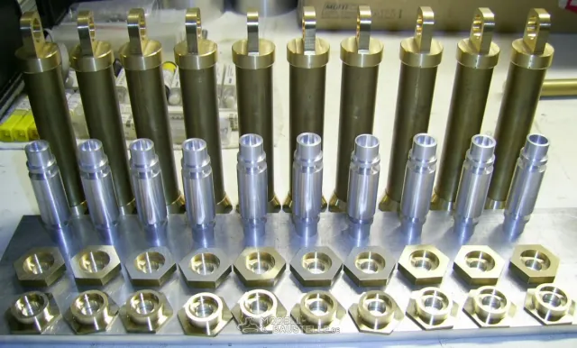

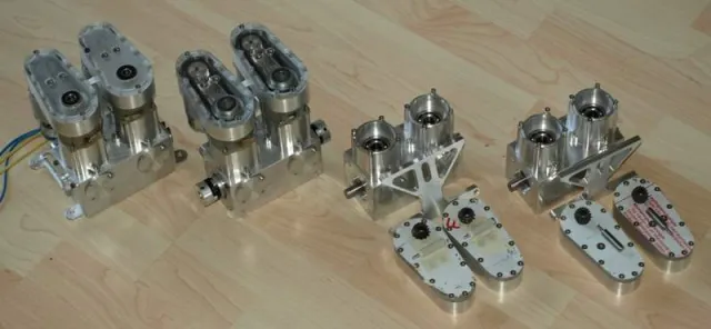

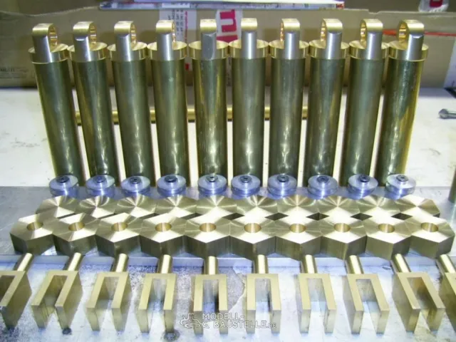

Hier mal der aktuelle Stand der Fertigung, bin zur Zeit dabei die Hydraulikzylinder für die 5 Laderäupschen
zu fertigen, verwendete Materialien ausschließlich Messing und für die Kolben Aluminium.
Hier die Bilder
Steffen

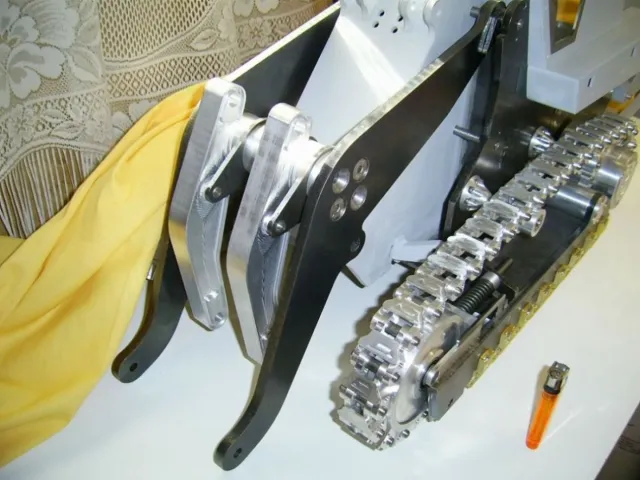

Hallo, es gibt Leute, die stellen fest, was für ein Brocken das ist. Interessant wäre doch auch mal ein paar Abmessungen LBH bekannt zu geben. Schöne Fotos kann jeder machen, aber wenn ein Vergleich fehlt, dann ist das schwer vorstellbar.
Gruß Helmut
Gruß Helmut
Hallo Helmuth
Im Theard gibt es ein Photo mit einem Feuerzeug als Größenvergleich , darauf ist die Größe doch ersichtlich,die Vorstellungskraft sollte doch jeder besitzen,
aber ich werde gerne die Abmessungen hinzufügen, in Form eines Photos (SCHÖNES PHOTO) auf dem ein Zollstock liegt wenn ich mal Zeit habe, es gibt ja noch die Arbeit.PS: Übrigens kennst Du meinen Namen?
Gruß Steffen aus Leipzig

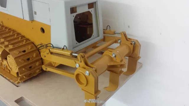

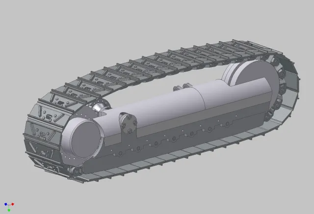

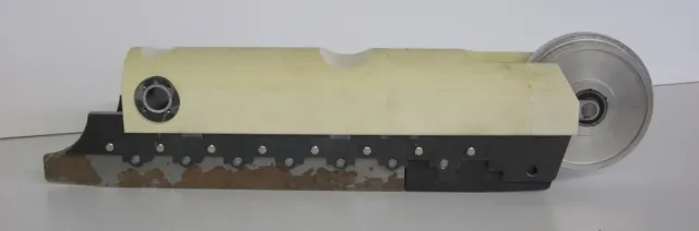

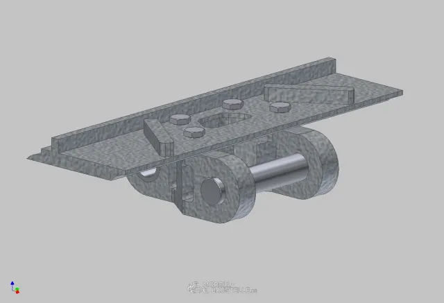

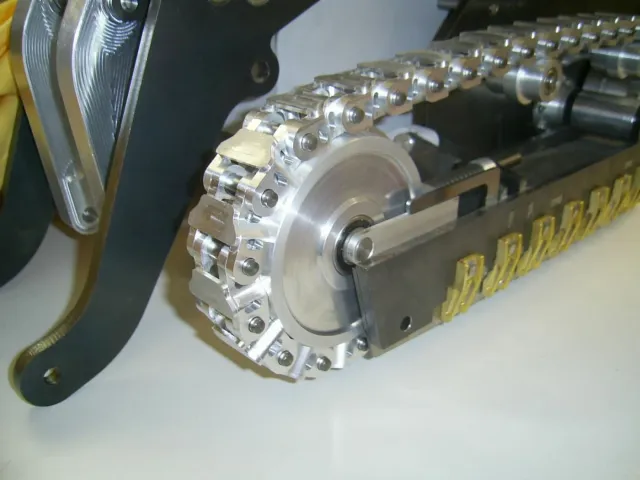

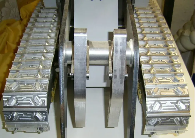

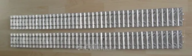

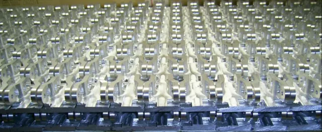

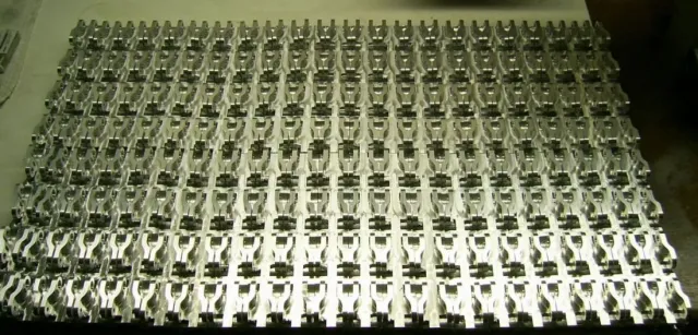

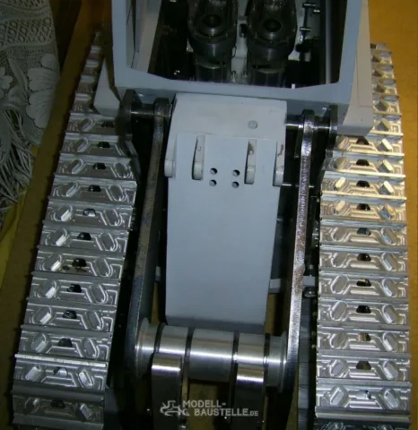

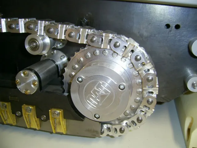

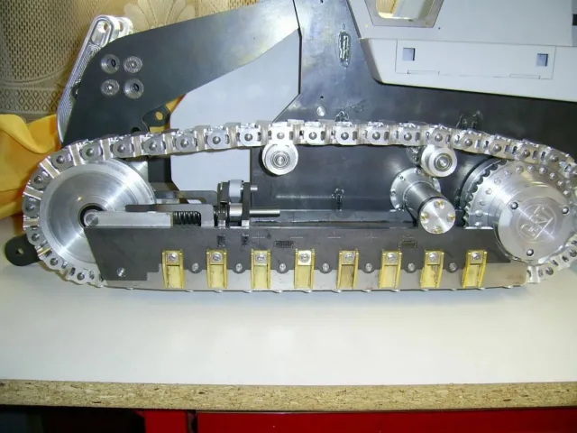

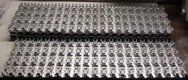

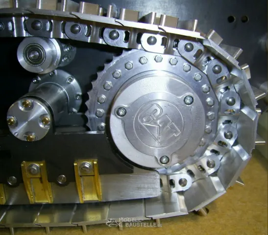

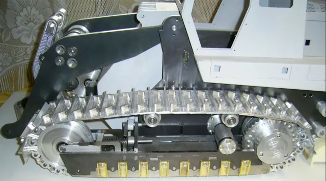

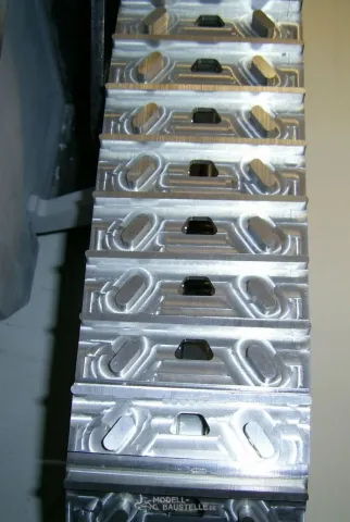

Hallo Leute
Hier noch ein paar Photos der Kette.
Gruß Steffen

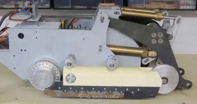

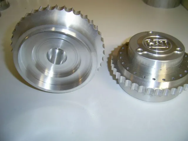

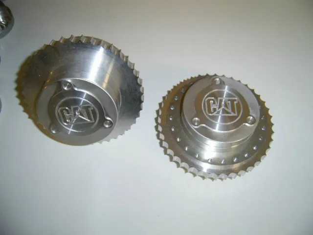

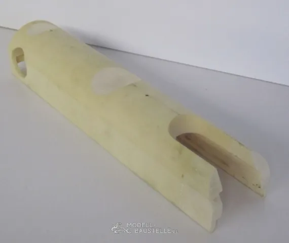

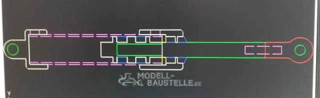

hallo Steffen,
mal wieder sehr schöne Teile
Frage zu den Bildern 2 und 4:
Sind die Aluminiumteile die Zylinderkolben?
Wenn ja, erscheinen die mir im Verhältnis zur Zylinderlänge sehr groß, sprich da geht viel Hub flöten.
Aber ich nehme schwer an, ihr habt das alles im CAD bereits durchgespielt.mfg
Andreas -
Hallo Andreas
für das Lob
Das mit den Kolben ist beabsichtigt, da die Zylinder wenig Hub haben.
Gruß Steffen
