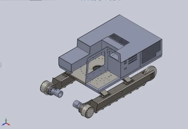

  • Hallo alle miteinander,
    ich will euch mal meine Fortschritte zeigen. Der Unterwagen ist fast fertig gemalt es fehlen nur noch die Tragrollen und ein paar Kleinigkeiten.
    So wie das Modell auf dem unterem Bild zusehen ist, hat es eine länge von 730mm und eine breite von 480mm.
    Es wird überwiegend aus Stahl gebaut, nur der Überbau wird aus Kunststoff enstehen.
    Das alte problem mit dem zeichnen der Arme besteht immer noch, mein Programm macht es nicht so wie ich es will. Ich habe nun auch das Internet durchsucht und immer noch keine lösung gefunden die Funktioniert!!??
    Hier nun das Bild. ( meine Massen Berechnung hat ergeben das, das Modell schon um die 50Kg wiegt) :grins:

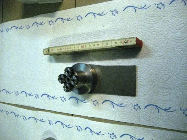

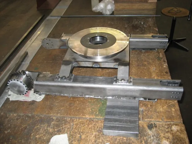

    das damaliege Problem mit dem Stiel und dem Ausleger konnte ich nun doch noch bewältigen. :D Leider hapert es grade noch an der Zeichnung für die Schaufel und Spannvorrichtung. :(

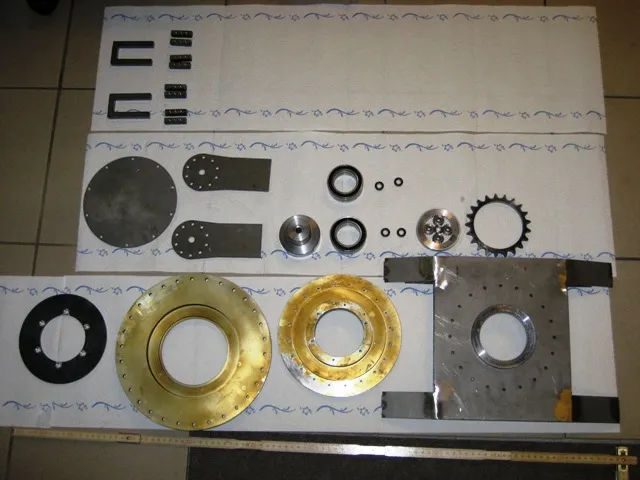

    Seit meinem letzten Beitrag sind ja auch schon einpaar Tage vergangen, in der zwischenzeit habe ich diverse Laserteile für den Unterwagen bekommen.

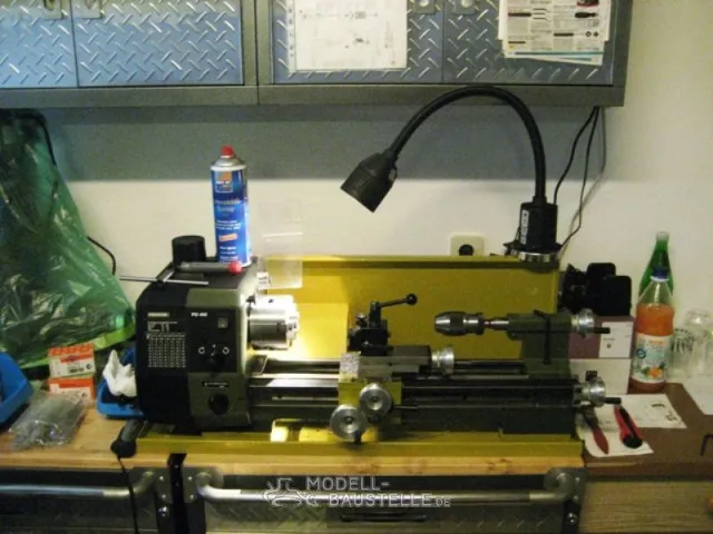

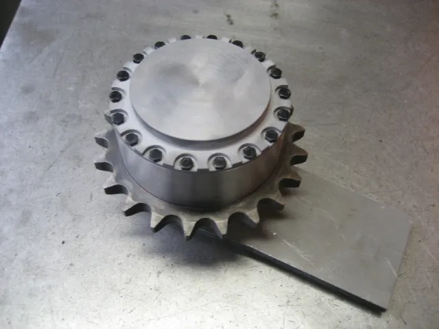

    Der Überbau wurde schon zusammen geschweißt und geschliffen. Desweiteren wurden etliche Gewinde geschnitten und Zahnräder für das Planetengetriebe aufgerieben und mit Gleitlagern von Igus versehen. ( Das Planetengetriebe hat eine untersetzung von 3:1.)
    Der Drehkanz ist fertig gedreht und gebohrt, doch nun genug der Worte ich zeige euch lieber Bilder!
    (das letzte Bild zeigt die Drehmaschine an der ich die letzten zwei Tage gearbeitet habe um die Zahnräder aufzureiben und den Planetenhalter gedrehthabe.)
    Dieses Bild zeigt den Drehkranz mit dem Überbau.
    vor ein paar Wochen hatte ich viel Zeit auf Arbeit und konnte mal wieder
    weiter bauen. In der zeit habe ich den Unterwagen fast fertig bekommen.
    Am meisten habe ich mich gefreut als ich sah das, dass Planetengetriebe
    funktioniert! 8o
    Der Drehkranz besteht aus 2 Axialnadellagern und einem Dünnringlager, ich hoffe mal das es reicht die Axialen Belastungen aufzunehmen.
    Die Laufrollen und die Spannrollen wurden mit Gleitlagern versehen. Ich überlege noch wie ich die Ausleger Lagern soll auch mit Igus-Gleitlagern oder lieber mit Lagerbronze! Was meint ihr was ich nehmen soll?

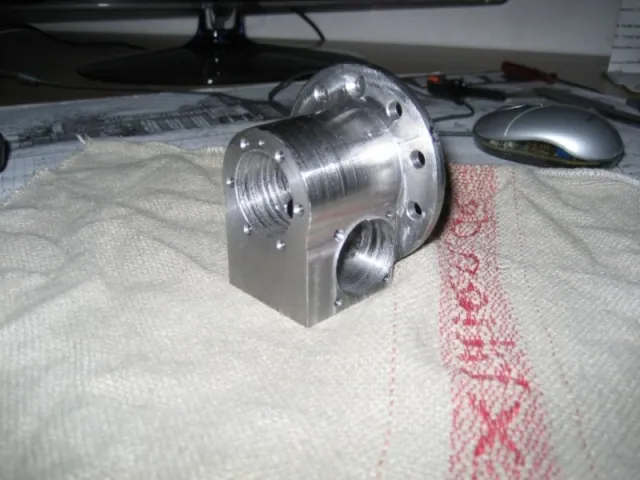

    Am Donnerstag und am Freitag habe ich ein paar Stunden Zeit auf Arbeit gehabt und konnte ein Schnecken-Getriebegehäuse Fräsen aber seht selbst.

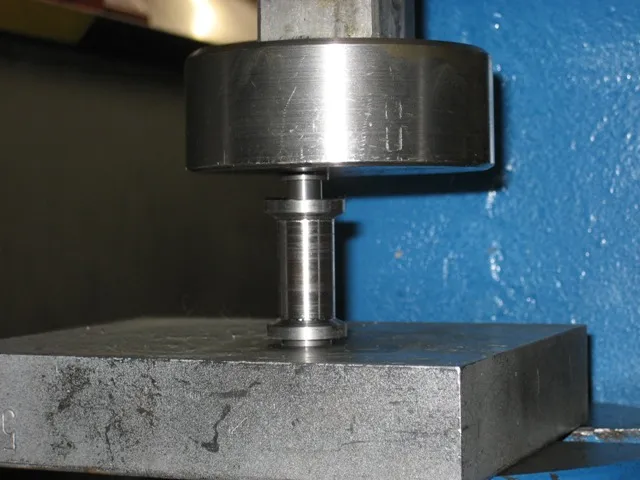

    Gleitlager eingepresst mit einer Drehdornpresse:
    Und nun noch das Gehäuse. ( ich habe keine CNC- Fräse verwendet!)
