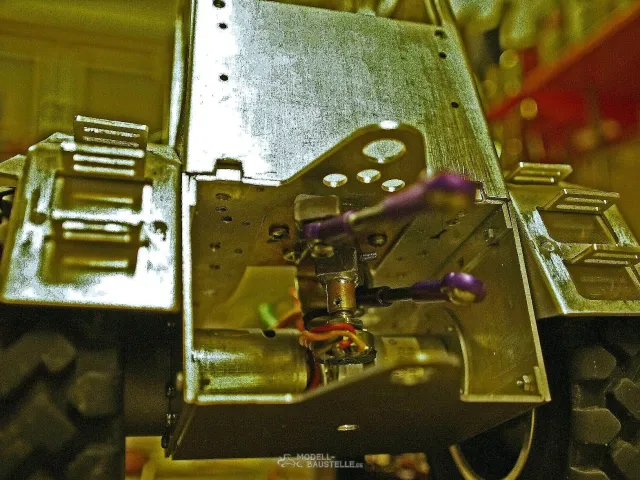

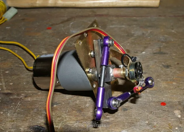

  • Hallo Axel,
    hier mal ein paar Infos zur Lenkung.
    Sie ist (heute) mit einem mfa-Motor und einem RB-Getriebe 1:600 aufgebaut.
    Dazu wurde 'nur' ein Lenkhebel auf den getriebeausgang aufgesetzt, daran zwei Lenkhevbel zum Hinterwagen.
    Achtung (!) der Lenkhebel muss asymetrisch aufgebaut werden, der Drehmittelpunkt und die Anlenkpunkte liegen nicht auf einer Linie!Sonst knirscht es beim lenken ;- .
    Gesteuert wird sie von einem Servonaut MFR Regler.
    Auf dem Bild war noch ein aufgesetztes Poti zu sehen, zuerst wollte ich die Lenkung mit der MFR-Servosteuerung aufbauen.
    Technisch war das OK, der Dumper sollte dann aber doch wie ein Knicklenker lenken, d.h. der Dumper geht nicht selbständig in Neuralstellung wenn der Lenkhebel losgelassen wird, er bleibt in der letzten Lenk-Position. halt wie bei der Hydraulik.
    Hier Bilderz:
    Zum Kippteil habe ich ja schon Bilder eingestellt, siehe den Link weiter oben.
    Und ja, das ist die Blocher Spindelmechanik, passt prima in den Rahmen rein (hab ich ja auch schon geschrieben ...).
    Gruß Uli
