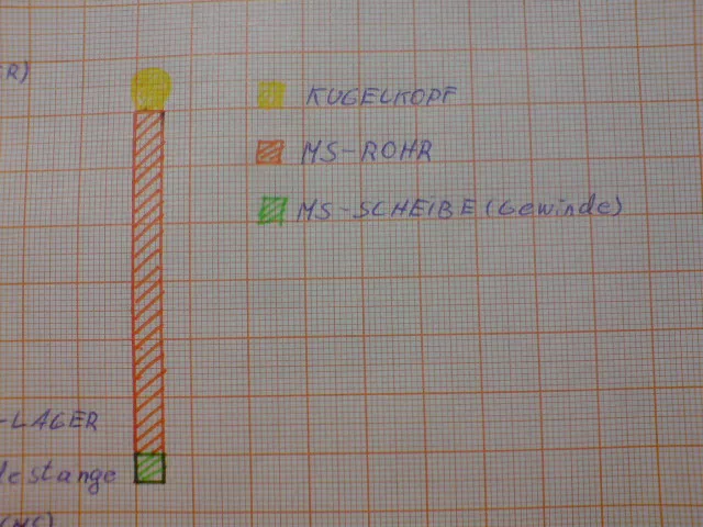

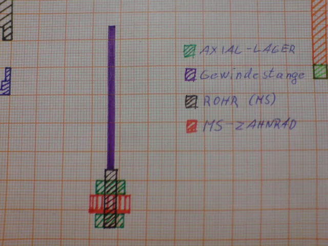

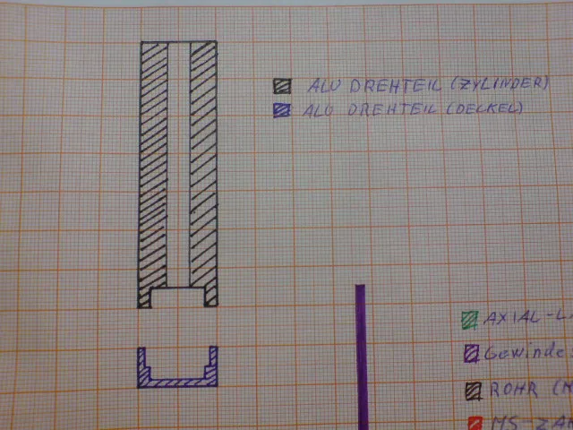

Für das Getriebe habe ich mir auch schonmal eine Zeichnung gemacht um mir die Funktion klar zu machen. Allerdings werde ich jetzt erst schauen, ob ich mir eine neue Fräse holen darf, denn ohne wird das ganze nichts.
