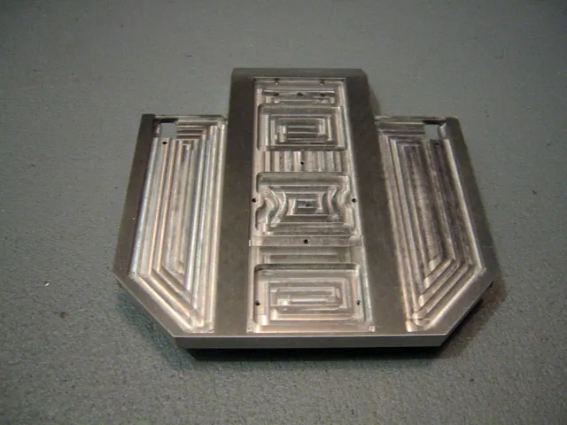

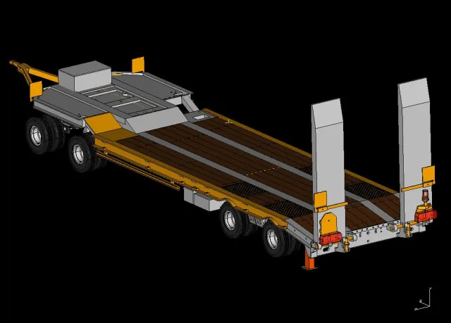

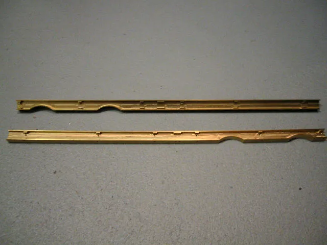

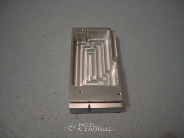

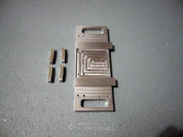

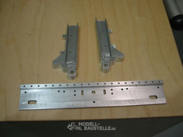

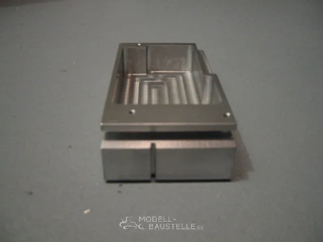

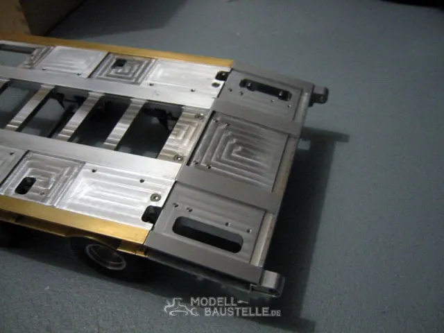

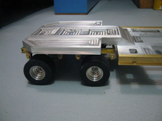

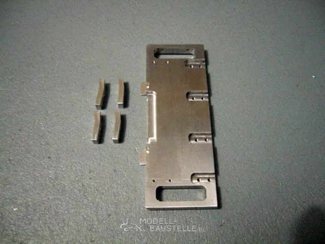

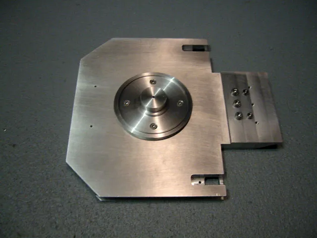

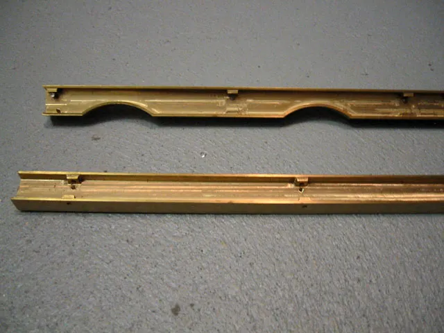

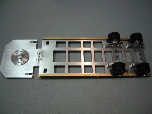

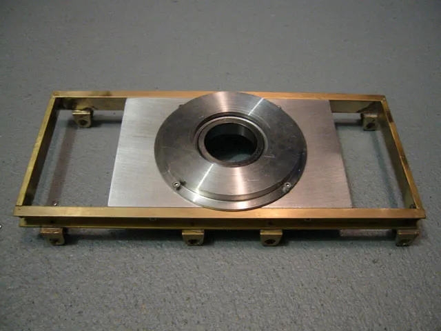

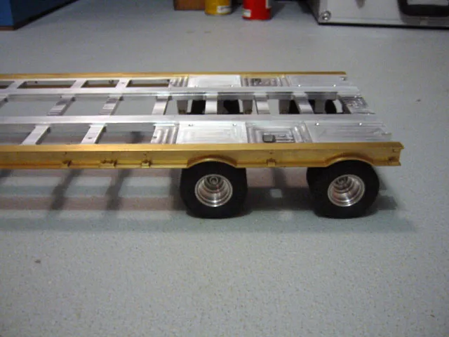

    Ich baue seit ca. 6 Monaten an 2 Müller-Mitteltal T40 4-Achsern. Beide sind für 2 Freunde bestimmt. Da ich kein grosser "Schreiberling"
    bin lasse ich mal Bilder sprechen. Ich bin schon etwas weiter als auf den Bildern zu sehen ist, weitere Bilder folgen dann nach und nach.
    Der ganze Tieflader wurde zuerst im CAD konstruiert.

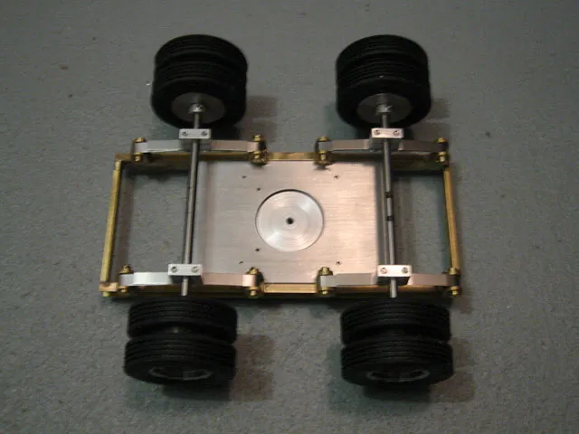

    Das Voderteil
    Der Dolly
    Gruss,
    Achim

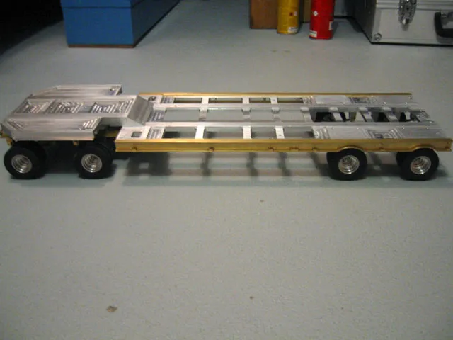

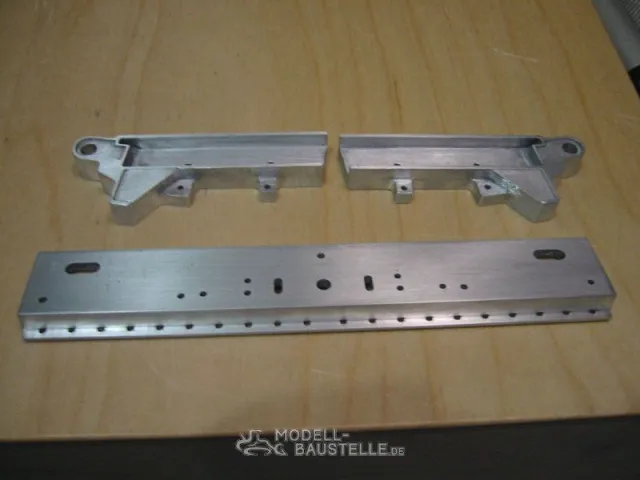

  • Hey,
    ein schöner Tieflader :gut:
    Und den Hauptteil aus dem Vollen gefräst.Nicht übel :W:
    Wie schwer ist er so wie er jetzt dasteht??

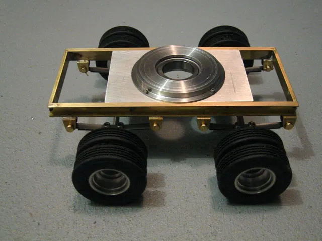

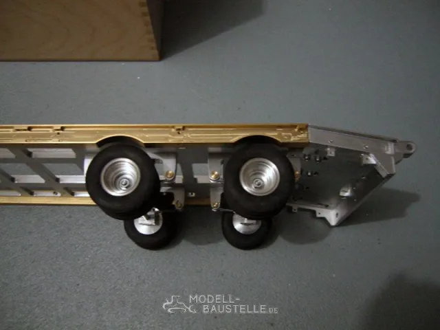

  • Servus Achim,
    :W: ein schönes Teil was Du da auf die Räder stellst.
    Die gefrästen Teile machen mächtig was her. :DD:
    Welche Felgen/Reifen und Blattfedern hast Du verwendet?

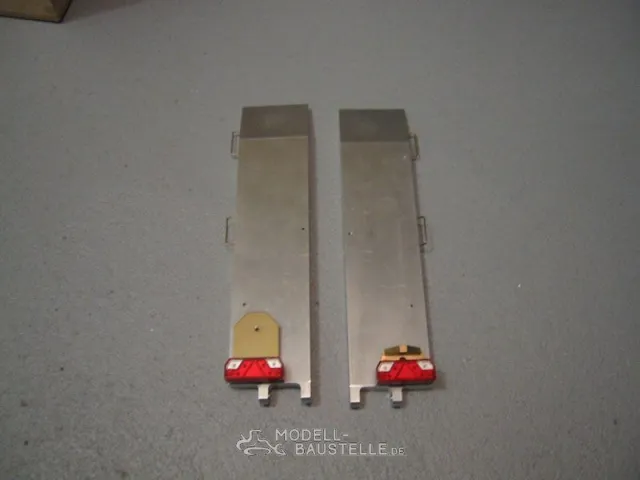

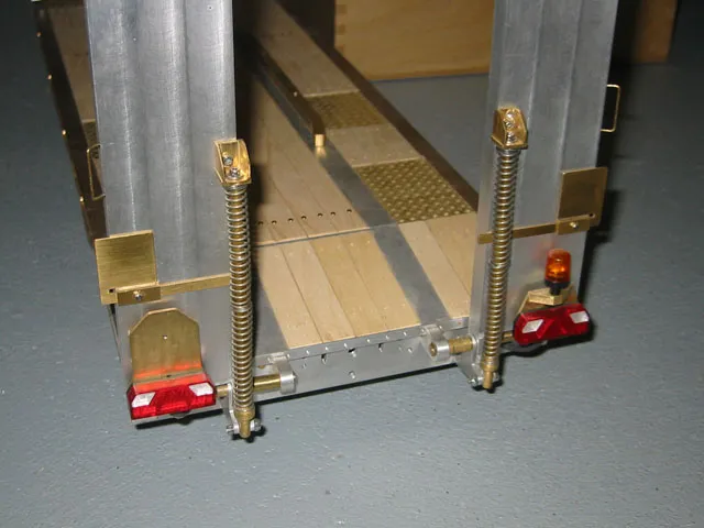

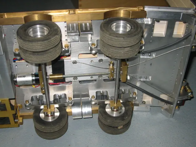

  • Hallo Achim ,
    gut schaut der Tieflader aus :thumbup: baust du einen Antrieb an die Rampen oder werden die Manuel abgeklapt ???
    Beim Nächsten Treffen brauchen wir einen extra Tieflader Parkplatz. :D
    danke für die Komplimente :)
    @ Hendrik
    Ich habe ihn nicht gewogen, ich schätze mal so ca. 3-4kg
    @ Jo
    Felgen sind selbst gedreht. Reifen und Blattfedern sind von Veroma
    @ Bernd
    Rampen werden mit Antrieb gemacht. Ich habe schon einen T30 für mich gebaut mit funktionsfähigen Rampen.
    ich stelle heute Abend mal ein Bild ein wie die Rampensteuerung funktioniert.
    Gruss,
    Achim

  • Hallo zusammen,
    hier mal 2 Bilder wegen der Frage des Rampenantriebs. Ist eigentlich ganz einfach, Rampe hoch über Federkraft, Rampe runter
    über Motor/Gewindespindel mit Bowdenzug. Funktioniert hervorragend.
    Die Bilder sind von meinem T30, beim T40 wirds aber wieder genauso gemacht.
    Gruss,
    Achim
  • Hallo Achim ,
    schön gelöst und vor allem sehr sauber gebaut :gut:

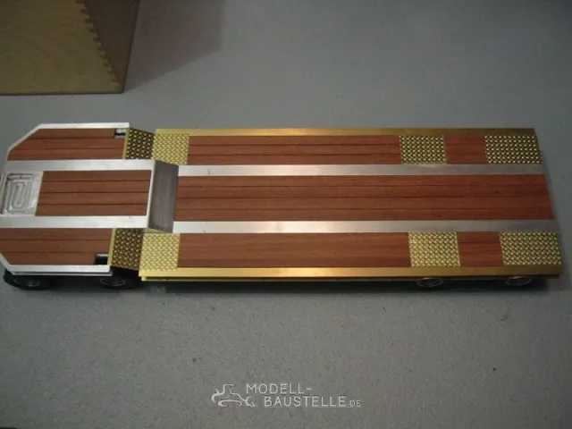

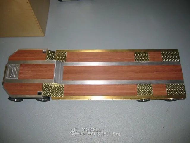

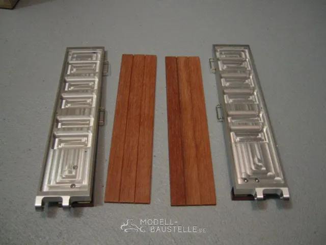

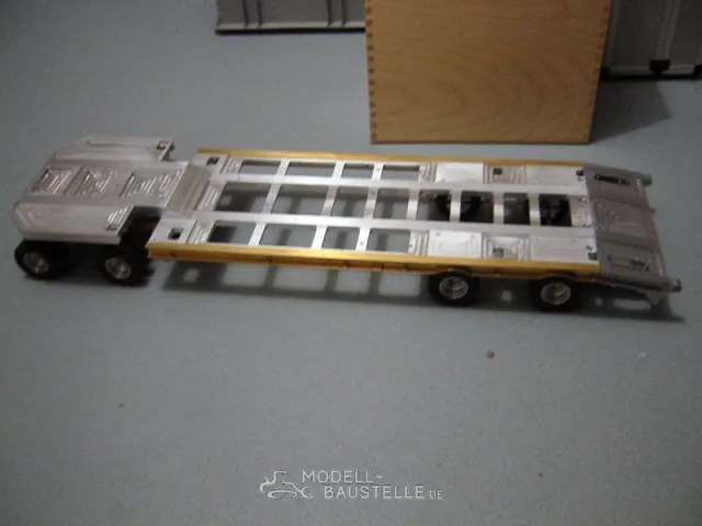

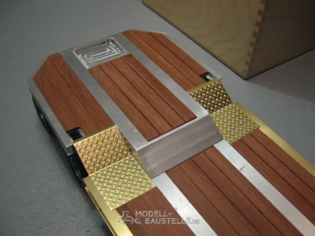

  • Hallo zusammen,
    erstmal danke für die positiven Kommentare :D:
    Hier noch ein kleines Bilder update. Die nächsten 8 Tage wirds nichts neues geben, da ich beruflich morgen in die USA muss.
    Die Holzbeplankung ist fertig
    Die Staukistenattrappe, hier kommt später die Elektronik rein
    Gruss,
    Achim
  • Absolute Spitzenarbeit von dir Achim.Da bin ich mal gespannt wenn da mal Farbe drauf ist und die Holzbeplackung! :gut::DD:
