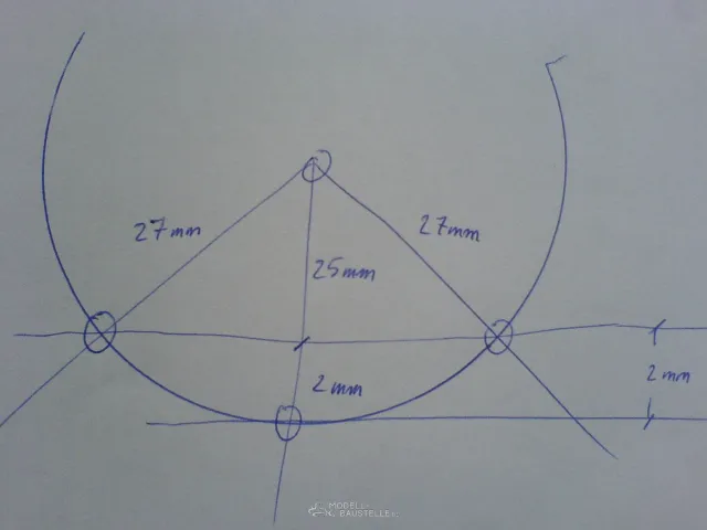

  • Hallo Jo und Stefan...,
    Stefan: jo hat recht.
    @ jo: Ich denke ich weiß was Stefan meint. Ich kann es aber nicht so genau beschreiben. Nimm mal bitte ein Zahnrad zwischen zwei Finger und roll es langsam über deine Ketten. Dann merkst du das es immer wieder in den "nächsten" Bolzen fallen will. Bei einem Zahnrad mit 21Z ist der Teilkreisdurchmesser 54mm (Genau 53,68mm) bei Teilung 8. Bei deinen Ketten 16T bleibt jedoch immer einen "Zahn" frei. wenn nun 2 Bolzen greifen verinngert sich für diesen Augenblick (Winkelstellung) der Teilkreis auf (ich sag mal) 50mm. Wenn jetzt der nächte "einzelne" Bolzen kommt sind es wieder 54mm.
    @ Stefan: Somit kommst du auf deine ca. 1,5mm Heben/senken. Wenn du nun das Fahrwerk baust ist der Abstand Mitte Zahnrad bis Mitte Bolzen der Teilkreisdurch durch 2 (ca.27mm)
    Habe mal eine Skizze beigefügt. Hoffe ich habe es verständlich erklärt. :Denk:
    Passt vielleicht nicht direkt hier her, aber: Das ganze kann man im täglichen Leben erfahren... Wenn wir mit grossen Schritten gehen, gehen wir auf und ab, sind aber immer gleichgroß.
    Gruss Marco

  • Hi Stefan...,
    Habe dir nochmal eine Zeichnung von mir angehängt. Darauf siehst du was Luggi (Caterpillar) meint. Die beiden dicken schwarzen Linien sind die Abmaße von Jo's Kette, die rote Linie ist die Mittellinie durch die Bolzen bzw. Teilkreis um das Zahnrad.
    Bei mir ist der Teilkreis genaugesagt 63,83 also 0.17mm kleiner (das sind 2 Blätter Papier ;) ) Ich denke das wirst du nicht einmal auf einer Mamorplatte nachmessen können. Selbst Sandkörner sind grösser.
