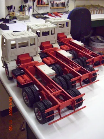

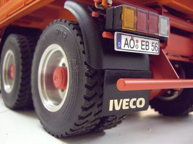

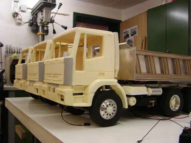

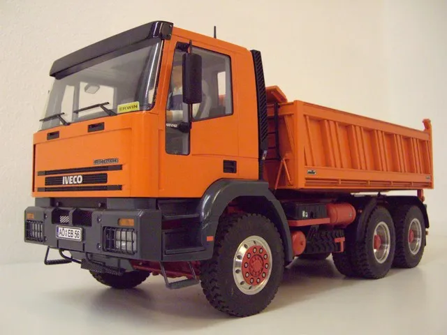

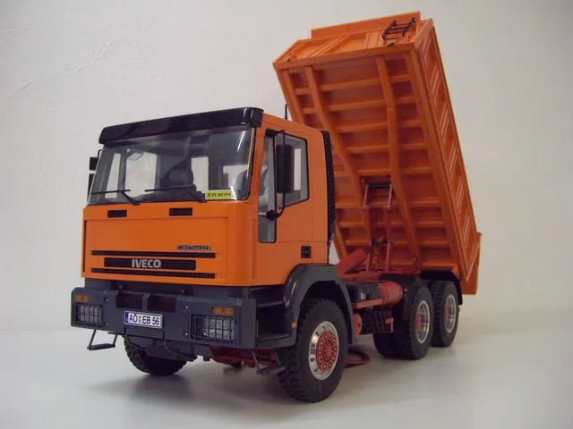

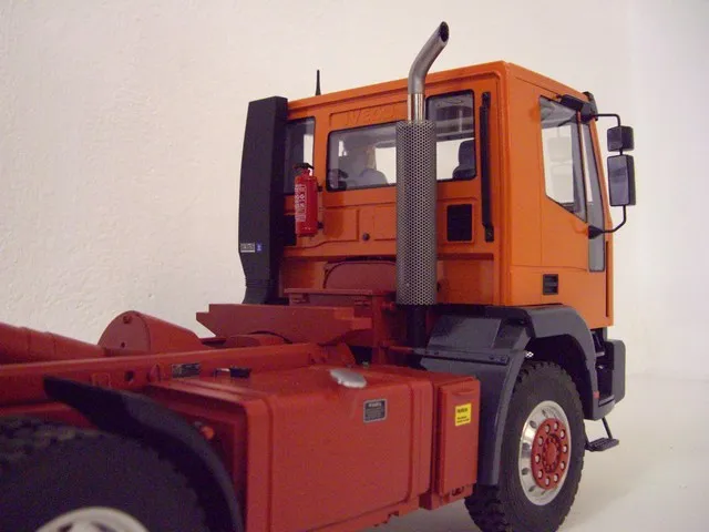

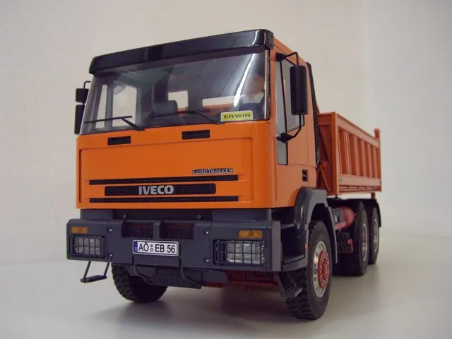

      Hallo Leute, möchte Euch unseren neuen Iveco kurz vorstellen.
      Mein Spezl Ludwig und ich haben 3 Ivecos gebaut (Einen zum verscherbeln).Fahrerhaus, Rahmen, Reifen und Felgen alles Eigenbau.
      Angetrieben wird der 6x6 von einem Faulhaber mit Getriebe 1:34,5 und gekippt wird mit einer Spindel.
      Sind für jede Kritik dankbar, und viel Spaß beim betrachten der Bilder,
      Bis demnächst Erwin

      Hallo Erwin,
      Eure 3 sehen einfach nur perfekt aus.
      Das ist Modellbau vom anderen Stern! 10-Sterne Soviele Sterne kann man dafür gar nicht vergeben!
      Ich konnte die Eure beiden ja schon live begutachten und bestaunen.
      Ich war/bin mehr als sprachlos gewesen, diese Detailgetreue.... Wahnsinn....
      Vielleicht kannst ja noch einwenig was über die Technik schreiben!
      Auf alle Fälle würde ich mich noch freuen, wenn DU (und auch der Luckerl) die anderen Modell auch noch vorstellt :thumbup:

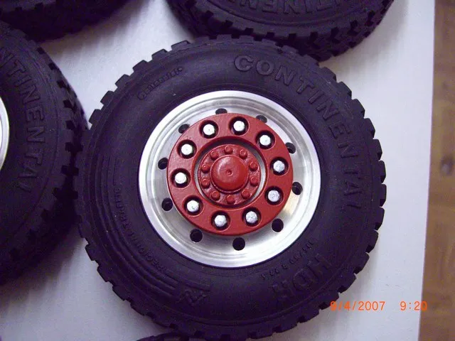

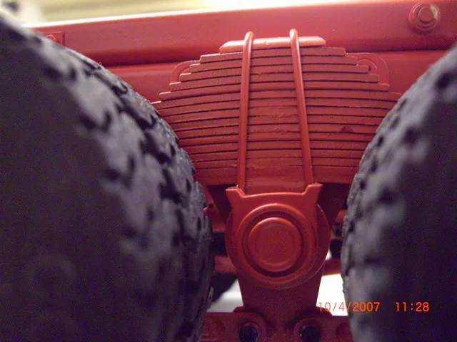

      Hi Leute,schon bin ich wieder da!

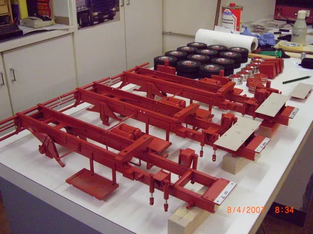

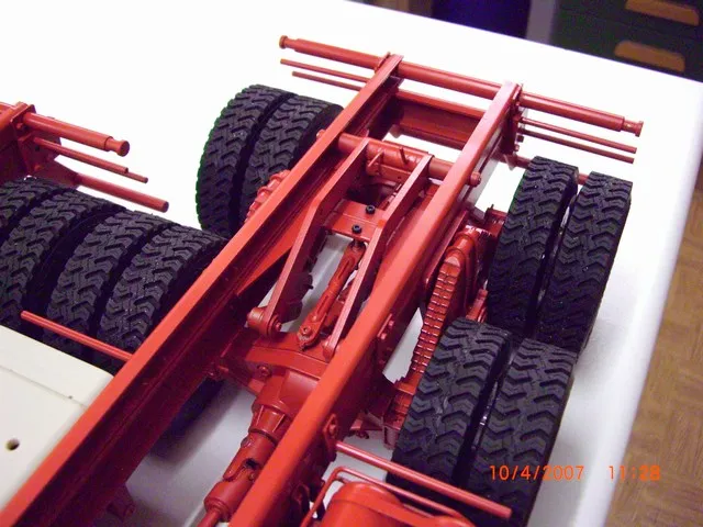

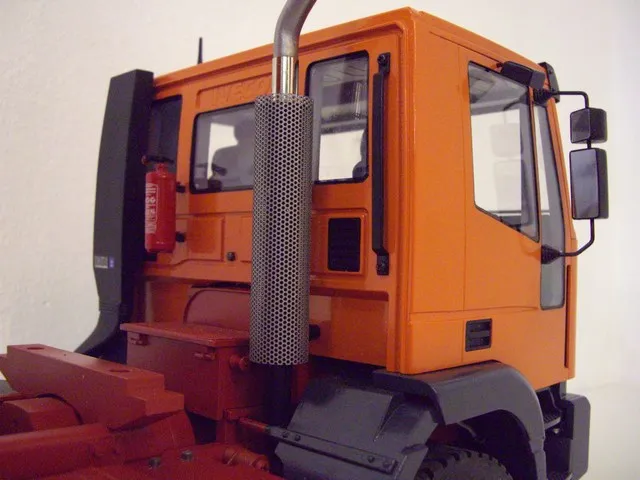

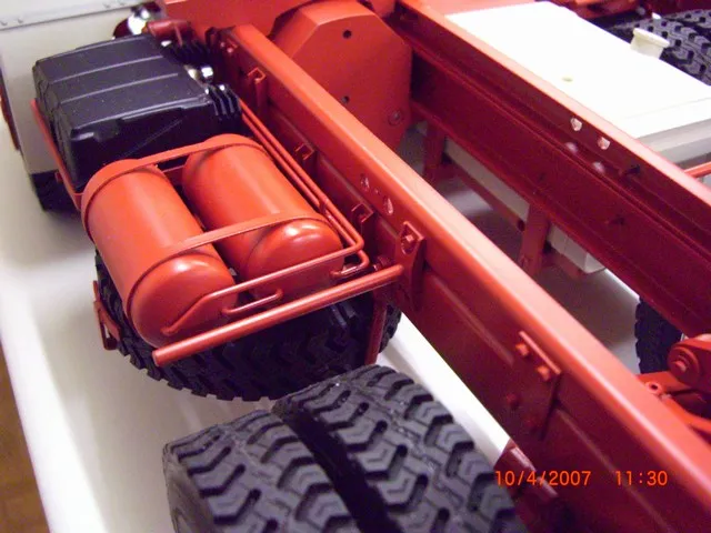

      Nun ein paar Infos zur Technik : Die angetriebene Lenkachse hat Luckerl aus einer Tam-Achse mit was weiß ich für verschiedenen Teilen gebaut.Lenkeinschlag 40 Grad! Wahnsinn, auch die Breite stimmt mit 186 mm genau.
      Der Rahmen ist aus 1,5 mm Alu gekantet, mit Quertraversen verschraubt, ebenso der Hilfsrahmen.Das Fahrerhaus ist aus PU-Harz gegossen,die Frontscheibe tiefgezogen und die anderen Scheiben sind aus CD-Hüllen gesägt. Die Reifen mit dem originalen Baustellenprofil sind aus PU-Material, es hat Eigenschaften und Härte wie Gummi ( ca. 60Shore ).

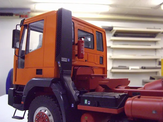

      anbei noch ein paar Detailaufnahmen
