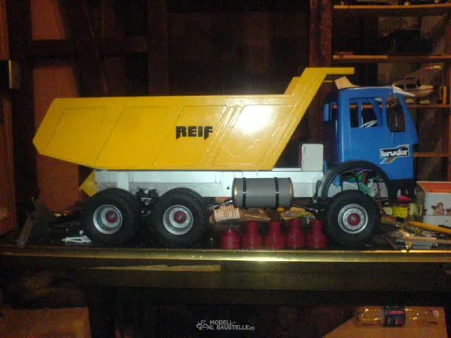

  • Hi leutz möchte euch nun mal meinen neuen Kipper vorstellen
    als erstens mal ne liste der bis jetzt verbauten teile
    Angetriebene Vorderachse von Tamiya mit sperre
    Durchtriebsachse von Tamiya
    Antriebsachse von Tamiya mit sperre
    Verteilergetriebe von robbe
    Motor für Antrieb von LRP 12 Volt
    Vorsatzgetriebe von Veroma
    kardanwellen von carson
    Rahmen von Bönning
    Felgen reifen und radnaben von Bönning
    zwei standardservos für die sperren
    kippmulde von Kapitano
    Kippspindel von Veroma carson mit passsendem Motor
    so und nun noch ein Parr Bilder die sagen ja mehr als tausend worte
  • Ein schöner Truck wird das! :thumbup:
    Mit der Mulde liebäugel ich ja auch, die macht auf einem 3 Achser echt was her.
    Gruß Marko!

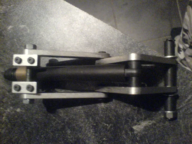

  • Hi Jo,
    ey genial... :gut:
    Die erste Kubiksau in 1:12 :D :D
    Kannst Du mal einpaar Detailbilder der Veroma Kippspindel machen?
    Wäre super....
  • Hallo Jo ,
    na dann kann Karlsruhe ja kommen :D aber meinst nicht das Robbe Verteilergetriebe ist etwas schwach ?
    Ach und welche Farbe bekommt er ???
  • Servus Jo der aus Grainau,
    stimmt net ganz, ist die zweite Kubiksau in 1:12, Amadeus hat selber auch eine 8o
    Jo der aus Gaggenau,
    Hat aber eine lustige Schirmmütze dein Fahrerhaus, :D
    Ansonsten schaut er schon Saugut aus, die NG-Kubiksau :gut:
    Gruaß Harte
    Der mit da Kubiksau :staunen:
  • Hi
    "Hat aber eine lustige Schirmmütze dein Fahrerhaus"
    Stimmt die Kapp musch noch gegen Helm austausche, mir sin jo uf da Bauschdell. :D :D :D
    Scheiben fehlen noch.
    Gruß Amadeus
    Ein Kluger bemerkt alles,
    Heinrich Heine
  • erstmal danke für das lob von euch motiviert zum weitermachen :D:
    @ Jodie mache bilder wenn ich sie fertig umgebaut habe
    das sie auch reinpasst wird aber im laufe der woche passieren
    @ Hiab denke das das Verteilergetriebe hält da ich ja noch ein Planetengetriebe mit 6:1 untersetzung davor habe und
    wenn nicht ammer wieder was gelernt un tausches aus
    und farblich bin ich noch nicht kanns sicher ob ich ihn in meinen Hochtief firma aufnehme dan wird er Blau ral 5010 und der rahmen schwarz
    oder im 1:12 Masstab beim Kapitano als subunternehmer fahre dann wird er in den farben der Firma REIF lackiert also so wie im dicken :) seiner
    @ Kapitano wolltest du nicht scheiben fräsen dafür oder haben wir noch nicht geschwätzt
    achso die schirmkappe werde ich noch kurzen nur noch keine lust gehabt weil erst die technik dann die optik :):);)8)
  • habe heute zeit gehabt meine spindel umzubauen damit sie in meinen rahmen passt
    so und nun mal noch bilder
    die originale
    die anlenkungen sind nun schmaller gemacht
