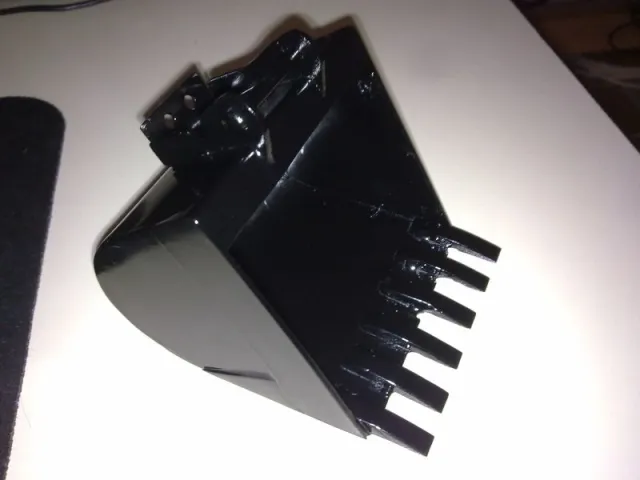

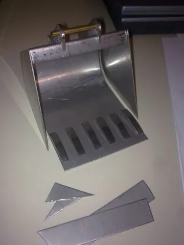

Hab begonnen mir ne größere Schaufel zubauen, jetzt hoff ich das ich die Teile irgendwie zusammen bekomm das es hält ![]()
Der Löffel ist fertig und passt auch
für meine Mittel ist der Löffel find ich gelungen ![]()

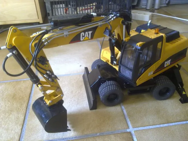

Hab jetzt endlich alles lackiert, zu den Zylinder auf dem Arm statt 1.5er nun 2.5er Schlauch verlegt und auch die Verschlauchung innen etwas geändert ![]()
Soweit ist er nun auch mit dem Fechtner Bogen beglebt
Was jetzt noch net 100% ist sind die Klemmringe an der Umlenkung vom Löffelzylinder und der Oberwagendeckel schließt hinten net 100% ab, das wird dann bei der nächsten Revision angepasst ![]()
Denk mal das der Bagger jetzt fertig ist und nix großes mehr verändert wird, einzig bekommt er demnächst noch ne schwenkbare Grabenräumschaffel ![]()

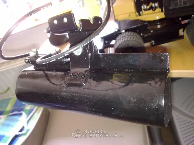

Jetzt hab ich auch einen Grabenräumlöffel ![]()
hier ein Bild:
Sebastian
Sehr Sehr schön geworden
