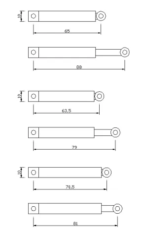

    so, nun habe ich mal eine Frage an die Spindelantriebsfritzen unter Euch :thumbup:
    Und zwar...
    Ich würde mich auch mal gerne an Spindeln wagen, aber dafür habe ich halt noch null Peil...
    Daher auch meine Frage in die Runde....
    Im Anhang seht ihr mal die Größen die die Spindeln eingefahren sowie ausgefahren haben sollten.
    Die Spindeln sollten auch einen max. Durchmesser von 10mm nicht überschreiten.
    Welche Motoren verwendet man für die Spindeln??, die von den Abmessungen her passen.
    Hoffe die Spindelbauer können mich hierzu mal aufklären...
    Daaaaaaaaaaaaaaaaaaaaaaanke!
    Hier aber mal die ca. Abmessungen für...
  • Hi Christian,
    die Spindeln sollen Hydraulikzylinder ersetzen. :rolleyes:
    Der Motor muss jewels schon im einfahrenen Zustand drinnen sein 8o (wie geschrieben, habe da keine Ahnung welche Längen es von den Motoren gibt!)
    Gewicht... gute Frage... Vielleicht so max. 8-10kg ?(?(

  • Also die Motoren mit 10mm oder 8mm Durchmesser bekommst du bei Lemo. Da gibts auch die passenden Planetengetriebe.
    Ich werde die Zylinder für die Stützen wie folgt aufbauen:
    In ein Messingrohr 12x1mm kommt der 10mm Motor mit Planetengetriebe und wird eingeklebt oder mit Madenschrauben fixiert.
    In eine Gewindestange (M4 oder M5) wird ein Loch gebohrt. Die Spindel wird dann auf die Ausgangswelle geklebt oder mit Madenschrauben festgezogen.
    Dann wird in ein Messingrohr ein Stück Rundmaterial einlötet mit Innengewinde. Dann noch ein das Zylinderrohr weitere Messingrohre einlöten bis man den innen den Durchmesser hat, den das Rohr mit dem Innengewindestück außen hat. Da kann man auch ein Drehteil einsetzten, wenn man die Möglichkeit hat.
    Motor anschmeißen und schon fährt das Ding raus und rein :D
    Allerdings müssen beide Rohre so gelagert werden, dass sie sich nicht drehen könnten! Sonst würde ja keine Funktion entstehen.
    Ob du das von den Maßen her so umsetzen kannst weiß ich nicht genau, zur Not muss der Motor halt außen an dem Rohr befestigt werden. 8)

  • Hallo Jo !
    8-10 kg bei einem Motor/Getriebedurchmesser von 8 mm ist wohl ein Traum ! ;) So ein Motor hat vielleicht 1-2 Watt und hebt dann 100-300 g !
    Wenn Du die Spindeln bei einem 1:16 Modell, z.B als Stützen einsetzen möchtest, dann fährt die Stütze genau bis zum Boden und sonst nichts! :(
    Haltekraft ist zwar durch die Konstruktion ( Spindel M 4/5 )vorhanden,aber bewegen wirst Du damit nichts. :(
