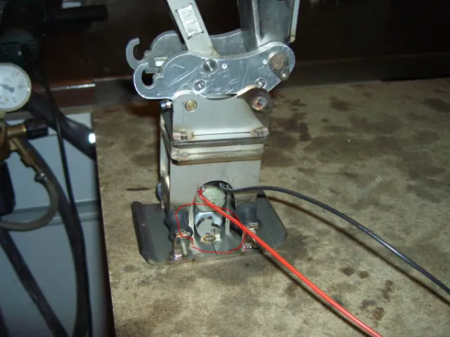

Hallo Hagen,
schön gelöst, willst du an den kleinen Motor die Unwucht bauen ?
Hi Bernd,
hast Recht, der kleine Motor ist für die Unwucht (Vibration) zuständig.
Ich muss die Position aber noch mal ein Wenig ändern, im Moment habe ich nämlich nur 2mm Platz zur Bandage.

Hi Amadeus,
ich wollt den Vibrationsmotor mit einem Regler ansteuern, so das ich die Drehzahl regeln kann.
Das mit der Größeren Masse habe ich mir schon gedacht, ich hab aber keinerlei Erfahrung mit so was.
Wie hattest du das mit dem Gewicht gemacht?
Wie sah den Gewicht aus? Länge / Durchmesser / Gewicht / Unwucht??
Hi Hagen
Das mit dem Gewicht war nur ein Stellring mit einer M4 Schraube voll mit Muttern.
Ich habe das Projekt nicht weitergemacht weil mir der passende Motor (Klein und Kräftig) in der Bastelkiste fehlte und ein RB 35 zu groß war für meine Anhänge Walze.
Wichtig ist das ein Gegenlager zur Motorwelle dazu kommt sonst ist gleich vorbei mit dem Wellenlager. Das Gewicht????? vielleicht 10-20 Gramm das ich getestet hab aber war noch nicht OK. Ich denke mit 40-50g wirds funtzen muß man halt testen. Was nix war, hohe Drehzal und kleines Gewicht. Das dürfte eher was für die Damen sein

schau mal hier,so habe ich es beim Anbauverdichter gemacht und vibriert stark
Hi Thomas,
wie das ausschaut hast du das Gewicht ohne Gegenlager direkt auf die Motorwelle gesetzt. Das ist sicher der einfachste Weg, ich wollte es eigentlich auch mal so testen, umbauen kann man das immer noch wenn es nicht richtig funktioniert.

Ich hab mal den Exzenter aus einem Messing Schraubenkopf angefertigt.
©Haggy
Beim ersten Test dachte ich, na ja, da ist ja nicht viel los.
Aber nach dem ich den Motor auf den Tisch gelegt habe geht das Teil voll ab.

Zusammengebaut schaut das dann so aus, leider hab ich keine dünnen Kabel für die Virationsmotor zuhause, sonst hätte ich schon alle Kabel verlegen können.
©Haggy
Ich habe den Antrieb noch mal gedreht, so das der Vibrationsmotor oben zu liegen kommt. Dadurch habe ich unten genug Platz für Sand, Geröll und was sonst noch so in die Bandage rollen kann.

ich kann euch freudiges berichten
Die Walze ist fertig und sie fährt echt super
Im Heckbereich habe ich einen selbst gebogen Aluwinkel eingebaut auf dem der 1800er 3s LIPO Akku zu leigen kommt.
©Haggy
Die Kabelführung habe ich wie beim Original nachgebildet, da sind es natürlich Hytraulikschläuche.
©Haggy
Schaut sie nicht gut aus?
Die Vibration funktioniert gut und die Walze hat Kraft ohne Ende, solange die Räder Traktion habe geht es vorrann!
