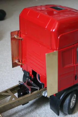

Guten Abend Jungs,

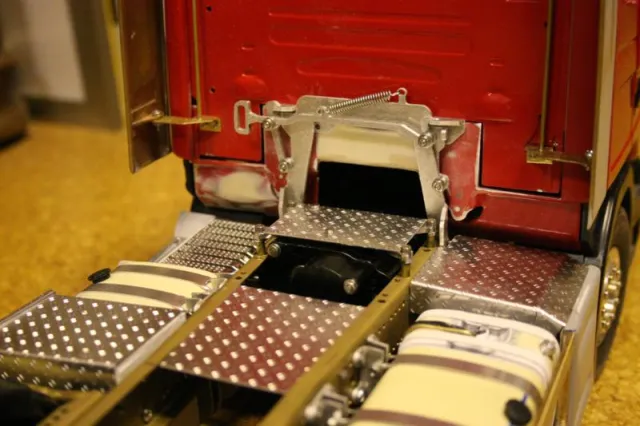

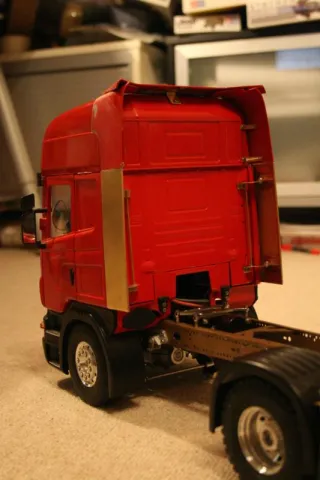

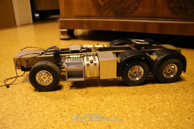

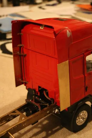

Nach einer kleinen Bastelpause hab ich mich wieder der Zugmaschine gewidmet.

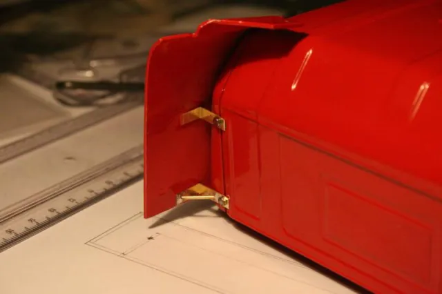

Ich wollte die Wedico Windbleche und Spoiler montieren, jedoch passte da nichts wie es eigentlich sollte :Wütend:
Zuerst wollte ich nur neue Halterungen aus Messing machen .. aber aus dem wurde schlussendlich mehr. Ich habe die untere Hälfte der seitlichen Windbleche neu aus 0.5er Messing gebaut.
Für die obere Hälfte verwendete ich das Wedico Blech mit neuen Halterungen aus Messing.
..und mit montiertem Spoiler...
Und nun noch die Gesamtansicht...
so das wars jetzt erstmal, ich hoffe es gefällt.
..würd mich auch über ein paar Komentare und Anregungen freuen

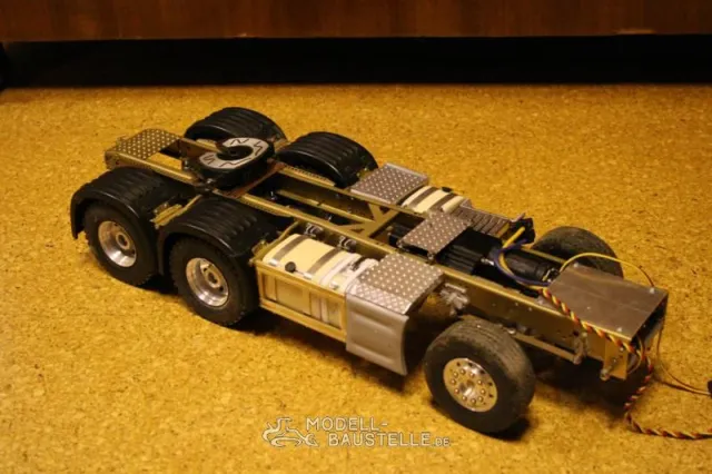

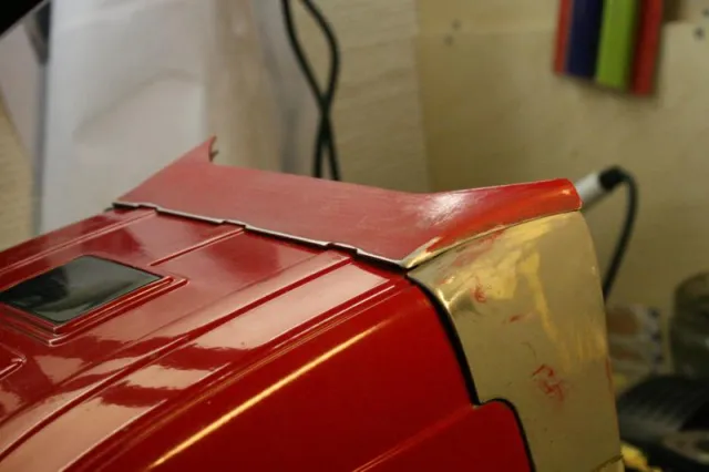

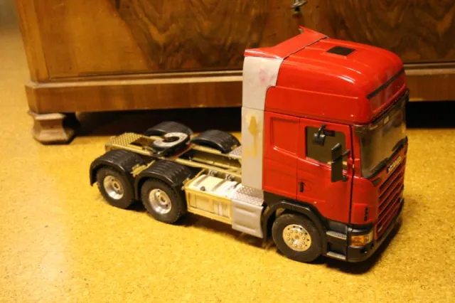

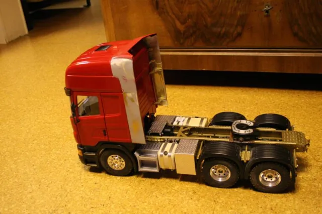

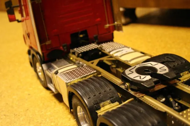

Guten Abend,
Mittlerweile wurden die Windbleche überarbeitet.. biegen, spachteln, schleifen...

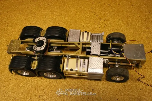

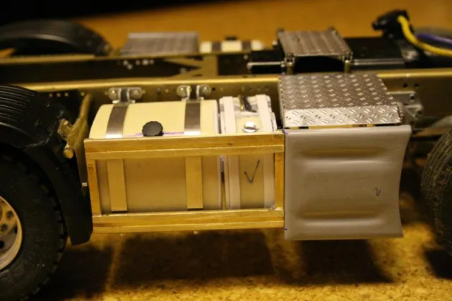

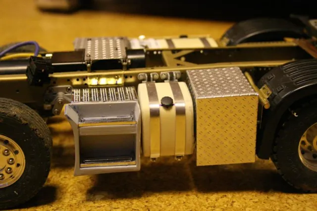

Es wurde auch ein Adblue Tank gebaut

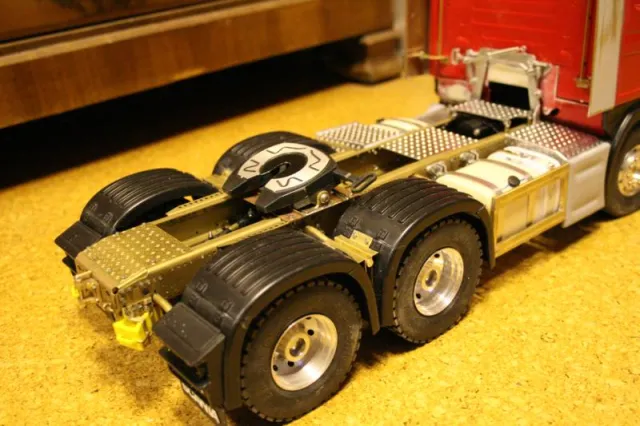

So nun ist das Fahrgestell mit anbauteilen schon so gut wie Fertig natürlch kommt das eine oder andere Detail dazu
Auch der Adbluetank hat jetzt seinen Platz gefunden
Das Versteck für Ein-/Ausschalter hab ich auch noch gefunden
So nun mal wieder das Fahrerhaus montieren
PS: würd mich auch auch ein paar Kommentare und Anregungen freuen.... nicht das ich die Bilder umsonst einstelle
Hy Damian,
Sehr schön .
Nur eine Frage hab ich:
Ich kenn mich mit Scania jetzt nicht sooo gut aus, daher, für was ist denn ein Adblue Tank ???
Ist das so eine Art Gasantrieb , oder wie ?
Hi Daniel
AdBlue ist der Handelsname für eine Harnstofflösung. Diese wird bei den meisten modernen LKW in den Abgasstrahl eingespritzt um die strengen Abgaswerte der Euro 4/5-Norm zu schaffen. Dabei reagiert der aus dem Harnstoff gewonnene Ammoniak (NH3) mit den Stickstoffoxiden (NOx) zu Stickstoff (N2) und Wasser (H2O). Wasser ist ja klar und Stickstoff ist ja der Hauptbestandteil unserer Luft.

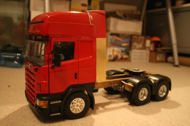

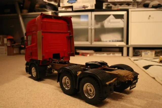

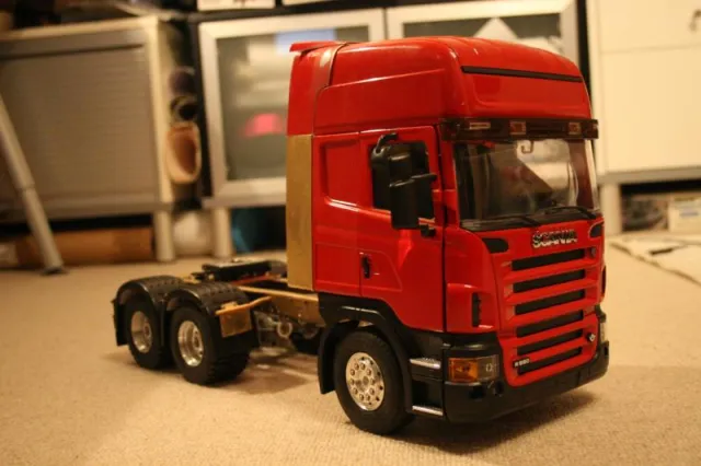

Hier nun mal ein paar Bilder vonder Gesamtansicht

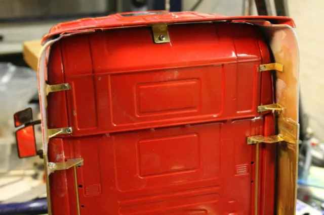

So jetzt muss ich mir noch Gedanken über die Fahrerhausbefestigung machen, leider kann ich die von Osswald und Wedico nicht montieren, da das Getriebe höher und das Fahrerhaus tiefer gelegt wurde! Vieleicht hat ja jemand von euch noch eine Schlaue Idee wie man das lösen könnte ?
Hi Damian
Warum geht die von Osswald nicht? Ich hab die an meinem tiefergelegten Actros auch dran. Hab den Bügel etwas tiefer gelegt und das Teil am FH halt etwas höher angeschaubt. Muss man nur andere Löcher bohren.

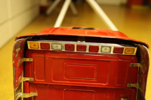

Mittlerweile ist der Bau des Topliners bald abgeschlossen.
Auch die Fahrerhausverriegelung vom Osswald hat ihren Platz gefunden
Und der Lichtbalken unter dem Spoiler.

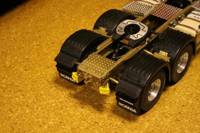

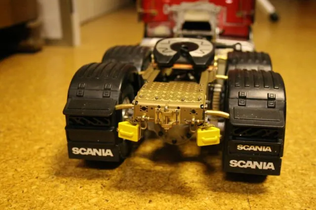

Guten Abend Jungs,
Heute habe ich, damit das Heck nicht so leer wirkt, noch ein Paar Hemmschuhhalterungen gelötet. Das ganze dann unter dem Rahmen montiert und mit Wedico Hemmschuhen bestückt.
