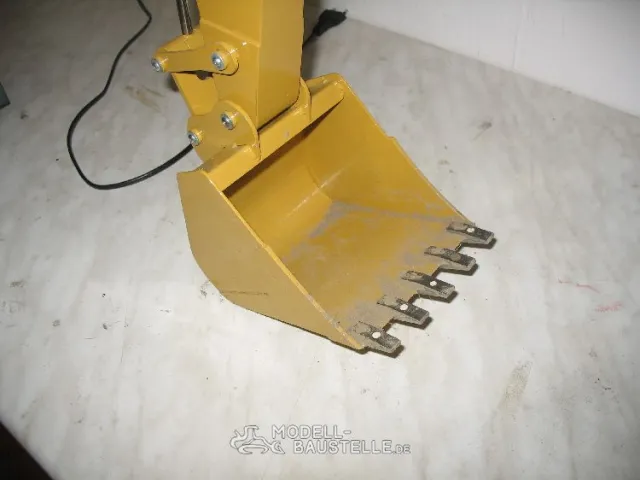

      Hallo alle zusammen,
      heute mal ein paar neue Fotos zum Stand der Dinge.
      Das die Schaufel vom Cat groß wird war ja klar, aber die Dimensionen haben mich dann doch beeindruckt.
      Noch etwas zahnlos, aber ist ja auch noch der " Rohbau ".
        • 74,04 kB
        • 800 × 600
        • 399,22 kB
        • 800 × 600

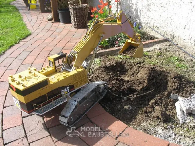

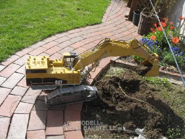

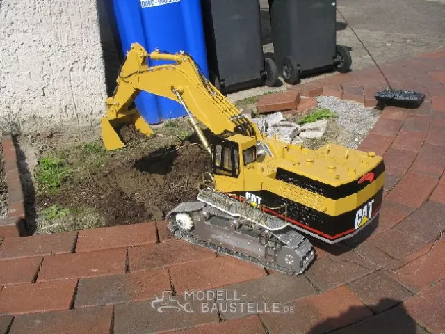

      Hallo alle zusammen. Nach langer Zeit mal wieder ein paar Fotos. Wie man sieht, war ich nicht ganz untätig. Die vorderen Aufbauten sind, bis auf die Details, fast fertig. Die Elektrik ist auch weit fortgeschritten. Der nächste Abschnitt ist jetzt der Motorraum. Über dem Akku wird die Elektroverteilung ihren Platz finden. Vor dem Akku wird noch eine zweite Ebene für die Hydraulikpumpe, Kühler Filter u.s.w. eingebaut. Die Ventile und der Tank, finden ihren Platz darunter. Warte noch auf den Empfänger für den Unterwagen, dann wird im Gelände getestet.
        • 76,81 kB
        • 700 × 525
        • 70,18 kB
        • 700 × 525
        • 79,3 kB
        • 700 × 525
