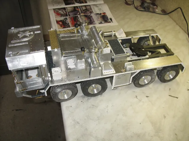

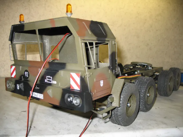

ich möchte euch heute mal meinen Faun SLT 56 "Franziska" im Maßstab 1.16 vorstellen. Das Modell ist eine komplette Eigenkonstruktion.

Hallo Denis,
erzähl uns doch noch was zu deinem SLT, was hast du alles verbaut, Achsen, Getriebe, Motor, Regler.....
Kein Problem,

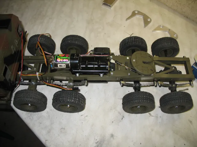

der Rahmen ist eine Eigenkonstruktion , Hinterachsen stammen vom Robbe Panther, Vorderachsen sind Eigenbau. Getriebe ist ein von mir umgebautes 3-Gang Getriebe von Tamiya. Die Maße für die Kabine und div. Aufbauten wurden von einem Modell im Maßstab 1:35 abgenommen, ins CAD übetragen und mit einem Laser aus 1-2 mm Alu ausgeschnitten. Reifen stammen von Conrad, Felgen sind Eigenproduktion. Bauzeit bis jetzt (Lackierung der Aufbauten fehlt noch) ca. 280 Arbeitsstunden, viele schlaflose Nächte und eine gelegentlich nörgelnde Ehefrau

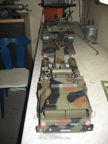

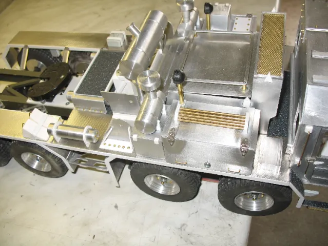

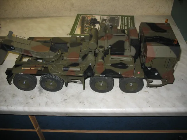

Hier mal ein paar aktuelle Fotos.![]()
Wodurch unterscheiden sich der Elefant und Franziska .
Schönes Modell .
der Elefant ist speziell fürs Militär entwickelt worden und soll auch im Gelände Schadkettenfahrzeuge bergen können. Dieser hat einen 8x8 Antrieb.
Die Franziska ist danach aus seriennnahen Teilen gebaut worden und soll eine Low-cost Variante des Elefanten sein mit einem 8x6 Antrieb.
Beide können den 50t und sowohl auch 56t Aufliegerziehen. Eine 70t variante mit enier MAN Zugmaschine befindet sich momentan in dre Eprobung.
Gruß Stefan

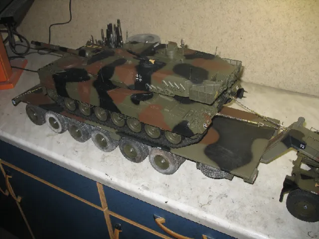

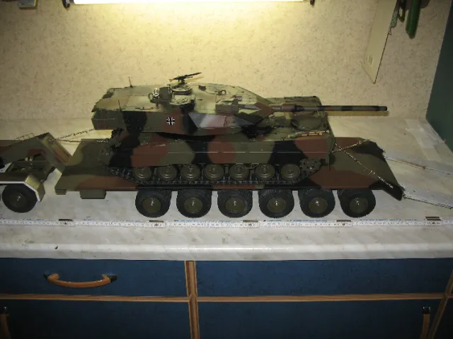

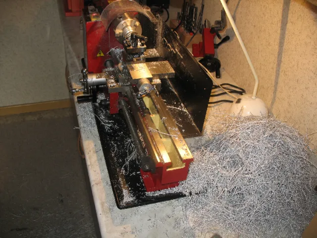

Nach über 2 Jahren Bauzeit bin ich endlich fertig. Jetzt kann das Projekt CAT 5110 B anlaufen.
Zusätzlich zu meinem Projekt Cat 5110 B, habe ich noch einen Kundenauftrag angenommen. Man kann ja nie genug Arbeit haben. Ein kompletter Satz Felgen für den SLT und den 6-Achs Auflieger. Da kann man mal wieder richtig Späne machen. Die Felgen passen übrigens auf die Robbe Panther Achsen.
