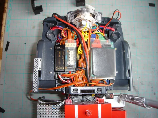

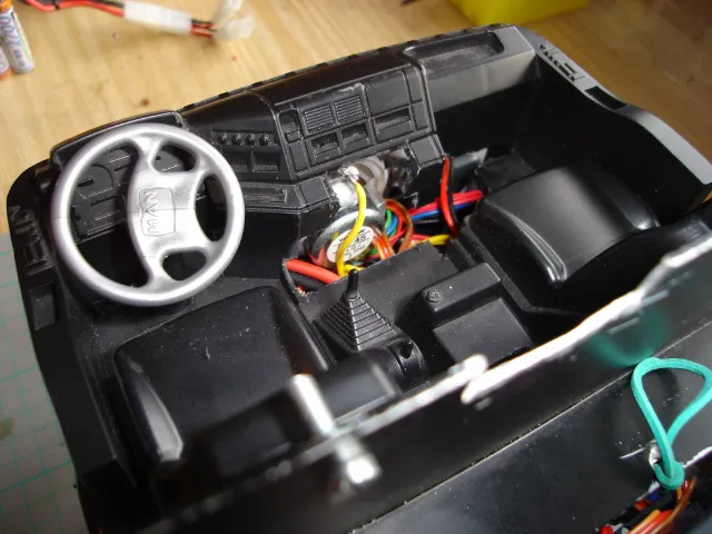

    Habe heute den Einbau des SMX vollends beendet. Habe nach anfänglichen Zweifeln, ob ich alles in mein Fahrerhaus unterbringe es doch geschaft :rolleyes: Dazu mußt ich aber das Fahrerhausinnenteil noch mehr ausschneiden wie auf dem Bild zu sehen
    Jetzt bekommt der Fahrer halt kalte Füße im Winter :whistling: Dafür aber einen geilen Sound :thumbup::trinken: Nöö im ernst der Kauf des SMX hat sich aufjedenfall schon gelohnt.schon allein das anlassen des Motors ist ein Traum.
    Aber jetzt ist wirklich Feierabend im Fahrerhaus mit Platz .
    Hier noch ein Bild von den Einstellarbeiten des SMX auf meinem hauseigenem Prüfstand 8)

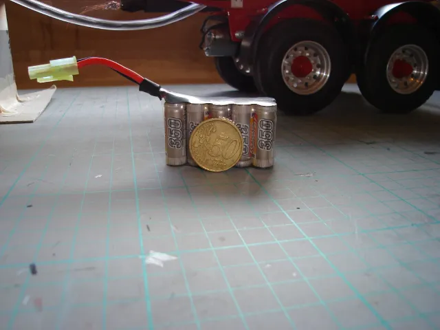

    Da ich ja seit einiger Zeit auch das AMO von Tematik besitze, war ich immer auf der Suche nach einem kleinen 12V Akku für meine Mulde.
    Jetzt hab ich auch einen gefunden.Allerdings ist er von der Kapazität nicht gerade der größte, 350 mAh passen in ihn rein.
    Was denkt ihr, ist das zu wenig bzw. wie lange wird er halten? Betreiben will ich damit meine Kippspindel und die Aufliegerbeleuchtung.

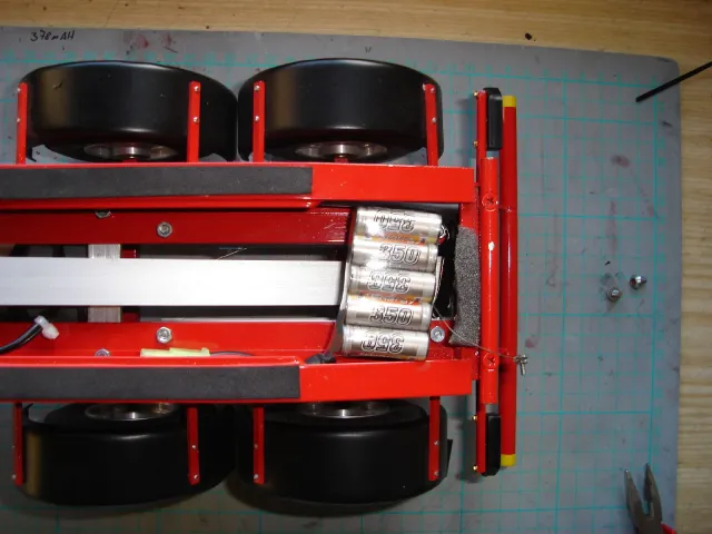

    Hier noch zwei Bilder damit ihr seht wie klein der wirklich ist.
    Er würde perfekt in den Rahmen passen

  • Hallo Achim,
    So schön das mit dem Akku ist, lange deine freude dran haben wirst du nicht.
    Der hat zu wenig Leistung um allein den Durst der Spindel zu stillen.
    Du wirst da nur ein paar mal mit kippen können und dann ist Zwangspause angesagt :D .
    Bekommst du da keinen Akku mit AA Zellen rein?
    Mach doch seitlich an den Rahmen eine Werkzeugkiste dran und verstau den Akku dort.
  • Hallo Daniel,
    Das hab ich mir fast gedacht :(
    Nein einen normalen mit AA Zellen bekomm ich da leider net rein. Dieser ist gerade so mit der Rahmenoberkannte eben.
    Aber das mit der Werkzeugkiste ist gar keine schlechte Idee :thumbup: Muß mal noch über legen wie ich das genau machen könnte.
    Danke für Deine Hilfe

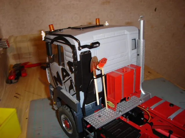

    Gestern hat mir meine Freundin meine Sitze bezogen,zwar nicht TGA-like aber mir gefällts trozdem richtig gut ;)
    Außerdem hat mein MAN noch einen Schaufel/Besen-Halter bekommen. Die Schaufel fehlt im Moment noch
    Und einen neuen Halter für unter den Rahmenlaufsteg mußte ich noch anfertigen. Jetzt ist neben dem EIN/AUS Schalter auch die Lautstärkenregelung des SMX.
    Gruß Achim :Winker:

  • Hallo Achim!
    Super sieht das aus! Aber pass auf, dass dein Fahrer auch noch mal wieder austeigt! Der Zieht da sonst ein! :thumbup:
    Ja Schaufel und Besen müssen dabei sein! :thumbup:
    Auch das mit dem Schalter und der Lautstärkenverstellung ist gut gelöst! :DD:
    Dein Lkw sieht echt super aus!!

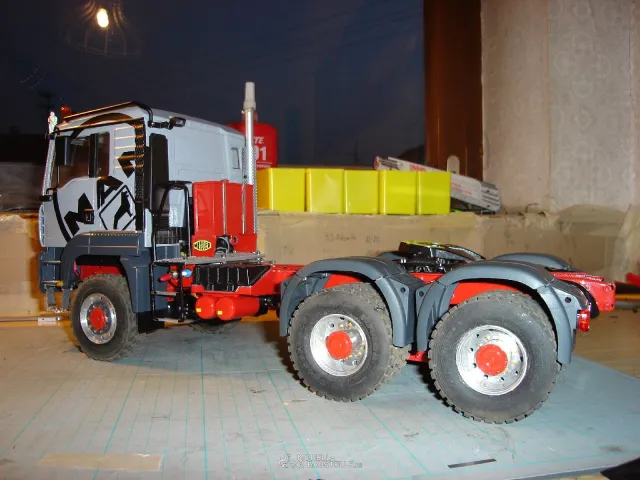

    Habe gestern und heute meinen MAN vorne und hinten noch etwas höhergelgt.
    Da mir die Hinterachsen beim Einpendeln immer etwas die Kotflügel innen berührten, und ich sowieso die niedrigste Einbauvariante der Oßwaldfederung bisher hatte, hab ich ihn noch ein bisschen höhergemacht und natürlich vorne zwischen Vorderachse und Federn auch noch was eingebaut damit es wieder passt.
    Ich finde er sieht jetzt richtig nach Allrad aus. Mir gefällts er auch richtig gut auch die Hinterachsen haben jetzt genug Platz zum frei pendeln.Jetzt muß ich natürlich die Kippmulde auch noch etws höherlegen damit sie hinten nicht so schräg steht.
    Gruß Achim :Winker:
    Gruss Achim :Winker:

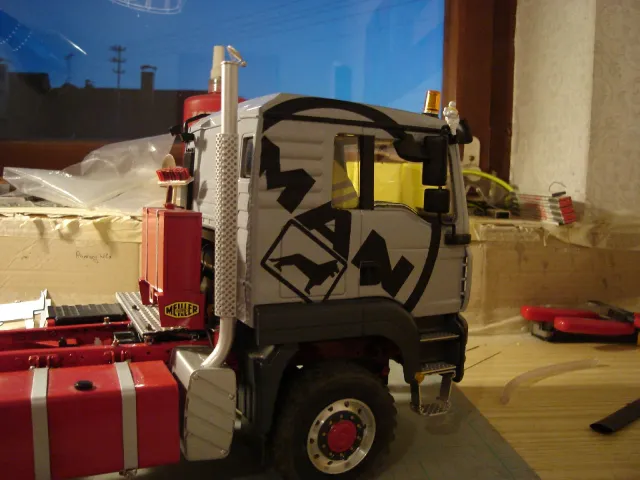

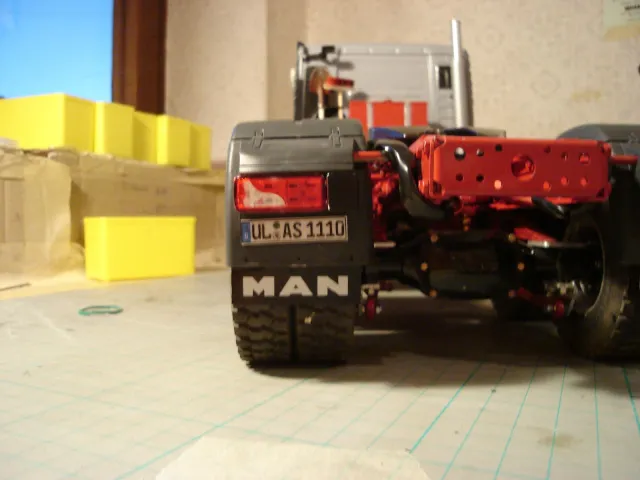

    Habe meinen MAN am Sonntag wieder etwas verfeinert.

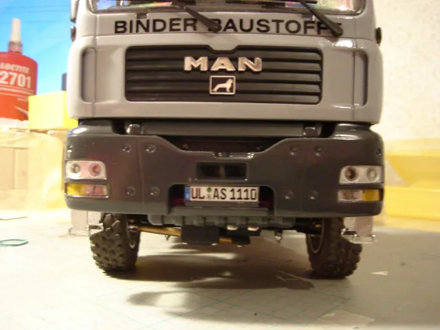

    Da bis jetzt bei mir die Stromkabel des M20+ und des SMX immer wild im Fahrerhaus herumbaumelten,hab ich alles nach hinten unsichtbar verlegt damit die Hütte wirklich frei von Kabeln bleibt.
    Außerdem hat er jetzt endlich auch eine Straßenzulassung,vorne
    und hinten

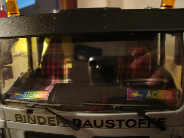

    Noch ein bisschen Schmuck fürs Fahrerhaus, Namensschilder
    Der Besen ist jetzt auch nicht mehr allein
    Zu guter letzt wurde die Auspuffklappe dauerhaft geöffnet
    Gruß Achim :Winker:

  • Hi Achim,
    schöne Details. Der Auspuff gefällt mir richtig gut. Von welcher Firma ist der oder hast du den selbst gebaut und ich war so blöd und habs überlesen in deinem Bericht? Bräuchte so einen Baustellenauspuff für meinen Scania.
    MFG
    Tim

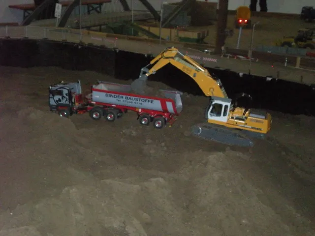

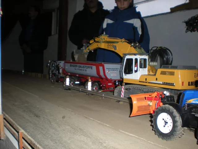

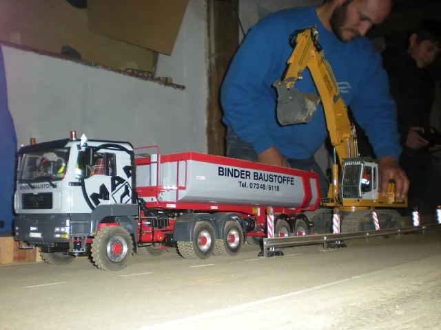

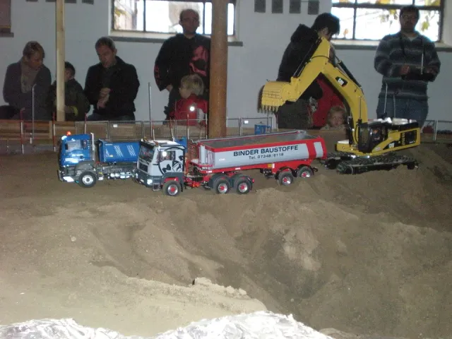

    Hier auch mal wieder ein kleines update.
    Gestern war ich mit meinem TGA wieder in Moosbeuren. War wieder ein super Tag :thumbup:
    Hier ein paar Einsatzbilder:
    Gruß Achim :Winker:

  • Hi Achim!
    Super! :thumbup:
    Was soll man dazu noch sagen!
    Der sieht gigantisch gut aus!
    Zieht der mit voller Mulde auch eine große Steigung hoch? So 100%?
    MfG
    Patrick
    Marx Hoch- und Tiefbau Ag
    Grüße Patrick ;)
    @ Sven Danke für Dein Lob :D:
    patrick Danke!!
    Also am Sonntag hab ich die Mulde mal bis zum überlaufen voll gehabt,hab leider keine Bilder davon gemacht aber an den zwei normalen Steigungen ist er ohne Murren und rutschen hochgekommen. Nur die eine krassen Steigung in Moosbeuren hab ich mich nicht getraut da wäre aber sicher auch Schluß gewesen.
    Alles in allem bin ich mit der Kommbination aus Faulhabermotor+Scale Art Getriebe+AFV Planetenachsen mehr als zufrieden :thumbup:

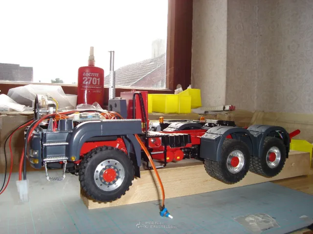

    Will auch gleich zu meinem aktuellsten Problem kommen :D und zwar wollt ich ja immer noch einen seperaten Akku in meiner Mulde unterbringen. Klappt aber leider nicht finde einfach keinen 12 V Akku der klein genug ist um ihn in meinem Muldenrahmen zu verstecken, auch der Wedico Aufliegerakku passt leider nicht rein obwohl er schon ziemlich klein ist :(.
    Jetzt muß ich so wies aussieht weiter mit meinem Spiralkabel kippen. Wäre auch nicht weiter schlimm wenn da nicht schon das nächste Problem wäre :rolleyes:.
    Ich hab ja seit einiger Zeit das SMX verbaut das ja bekanntlich auch eine Stromquelle braucht sprich einen Akku. Bisher war es bei mir immer so das ich zum Fahren und zum kippen den Strom aus einem Akku mit einem TAMIYA Y Kabel genommen hab hab auch ein Bild dazu gemacht:
    Da war halt dann der M20+ und der Thor 15(zum kippen) angeschlossen.
    Jetzt mit dem SMX fehlt mir ein Anschluß wenn ich den Thor 15 weiter im Fahrerhaus lassen will.
    Ich bräucht allso 3 Anschlüsse für einen Akku um 3 Sachen mit Strom zu versorgen(M20+,Thor 15,SMX). Jetzt meine Frage wie würdet Ihr das machen? bzw. gibt es da eine Lösung?

  • Hallo Achim,
    wünsch dir auch ein frohes neues!
    Ich baue in meine Modelle immer einen Stromverteiler ein, der besteht aus diesen Schraubklemmen und einem Sück Platine.
    Daran kann ich dann meine ganzen Verbraucher anschliessen.
