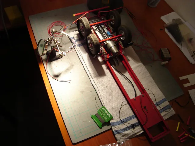

    Damit die Mulde auch endlich mal ihre Beleuchtung bekommt wurden heute die Kabel der Veroma Rückleuchten verlängert, puh eine ganz schöne Fleißarbeit :rolleyes:
    Zuerst verlöten und dann Schrumpfschlauch drüber.Hier mal ein Bild vom Patienten:

  • Hallo Achim,
    Jaj, die Kabel der Veroma Lampen verlängern macht wirklich keinen Spass :thumbdown: .
    Sieht ja aus wie aufm OP-Tisch bei dir :D .

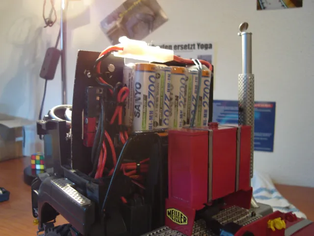

    So hier ein kleines Update, von meiner (hoffentlich) vorerst letzten Umbauaktion :rolleyes:
    Da ich ja jetzt drei Stromverbraucher (M20+,SMX,Thor 15 Regler) im MAN habe mußte das alte TAM Y Kabel raus,und eine neue Lösung her.
    Bei der mir freundlicherweise Daniel(Liebherr LR 632) geholfen hat,und eine Verteilerplatine zusammengelötet hat. Herzlichen Dank nochmal an Ihn :D:
    Und so sieht das ganze jetzt aus:
    Auch der Träger für die Anschlußbuchse der Mulde wurde nochmal überarbeitet. Und der MAN bekamm noch 2 Druckluftanschlüsse. Nicht ganz original, ich weiß ;) aber mir gefällts:
    Und wo ich schon am umbauen war wanderte der Thor 15 Regler noch vom Fahrerhaus in der Hydrauliköltank

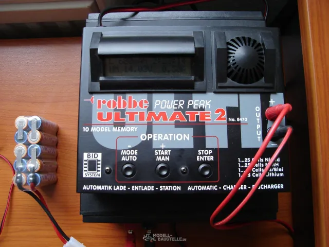

    Und zwar ist mir heute aufgefallen das sich mein Senderakku gar nicht über mein Robbe Power Peak Ultimate 2 entladen läßt ist mir noch gar nie aufgefallen :rolleyes: . Erst heute als ich mich gewundert hab warum mein Sender immer so schnell leer war
    Ich mach es bei meinen fast leeren Fahrakkus immer so ich gehe auf Entladen-Laden im manuellen Modus damit der Akku immer schön gepflegt wird.
    Das geht eben beim TX Ausgang nicht ist mir aufgefallen. Wenn ich da auf Entladen-Laden gehe schaltet sich das Entladen immer gleich ab und der Lader geht sofort auf Laden. Heute ging kaum noch was rein in meinen Senderakku.
    Was mache ich falsch?
    Gruß Achim :Winker:
    Gruss Achim :Winker:
  • Hallo Achim,
    Du machst wahrscheinlich gar nichts falsch.
    Bei den meisten Sendern geht es nicht, das der Akku über die Ladebuchse entladen werden kann.
    Da ist eine Schutzdiode eingebaut, um sowas zu verhindern.
  • Hi Daniel,
    Das habe ich heute schon woanders gelesen. Habe auch gelesen das man diese Diode überbrücken kann?
    Würde das dann gehen? Ich habe eine FC-16 BaT. Oder geht dadurch was kaputt?
    Weil man den Senderakku ja gar nie ganz leer machen kann bzw. wenn die Spannungsanzeige unter 10 V geht man den Fahrbetrieb ja eh einstellen soll.
    Wie machst Du/Ihr es mit dem Akku des Senders?
    Gruß Achim :Winker:
  • Hey,
    Ja, diese Diode kann man überbrücken, die dient aber als Verpolungsschutz, damit bei einem falsch angeschlossenem Akku der Sender keinen Schaden bekommt. Ich würde das nicht tun.
    Eine sicherere Methode wäre, den Akku aus dem Sender auszubauen und dann zu entladen. Da müsste eigentlich ein Standard BEC Stecker dran sein.
    Ich lasse meine Akkus im Sender drinnen und entlade die nicht. Die Brixl Akkus haben praktisch keine Selbstentladung und einen Memory Effekt gibts bei denen auch nicht, da es NI-MH Zellen sind.
  • Hi Daniel,
    Ja es ist glaub ich mal ein Standart BEC Stecker dran. Es ist ein kleiner 2 Poliger Quadratischer Stecker.
    Mein Akku ist ein ganz normaler 1500 NI-MH robbe Akku.
    Gruß Achim :Winker:
  • Hallo Achim,
    Zitat
    ...wenn die Spannungsanzeige unter 10 V geht man den Fahrbetrieb ja eh einstellen soll.
    ist das nicht etwas zu früh, das wäre ja noch über den Nennspannung Du hast doch sicher ein 9,6 Volt Senderakku?
    Meine Fernsteuerungen (FC18/MC19) "melden" sich so bei 9 Volt durch piepsen.
    Ich habe meine Senderakkus alle mit "MINI-Tamiya" Stecker ausgerüstet. Senderakku nehm Ich immer zum Laden und Entladen aus dem Sender. :)
  • Hallo Ralf,
    Ja man kann natürlich schon weiterfahren wenn die Spannung unter 10V geht. Ist halt eine Empfehlung von robbe.
    So um hier alle Unklarheiten auszuräumen ein Bild von meinem Senderakku,habe den gleichen nochmal nur als 1800 er. Und ein Bild von meinem Ladegerät.
    Wird halt schwierig wenn ich da einen anderen Stecker an den Akku hinmachen würde müßt ich das gleiche ja beim Sender auch machen.
