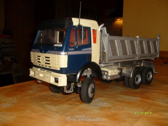

• Hallo Leute,

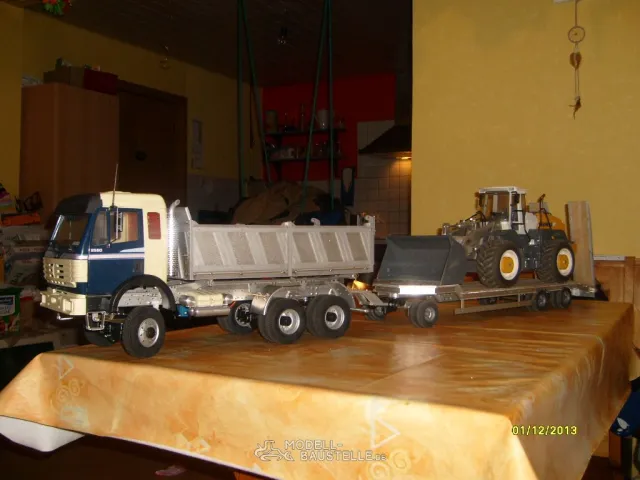

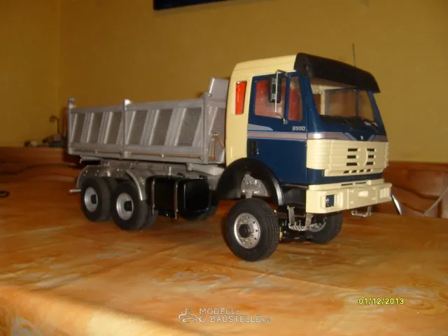

    ich bin schon seit einiger Zeit hier im Forum unterwegs, und dachte jetzt wird es mal Zeit euch zu zeigen was ich grade baue.
    Wie ihr unten sehen könnt wird es ein Mercedes Benz SK 2544 6x6 Dreiseitenkipper.
    Was drin ist ...
    - Wedico Führerhaus mit Oßwald Umbau und Facelift
    - Oßwald Kippbrücke
    - Oßwald Dreiachsrahmen
    - Oßwald Höhergelegtes Federsystem vorne und hinten
    ... was da ist und noch nicht drin ...
    - Scaleart Hydraulik
    ... und was rein kommt
    - Unterflurgetriebe von Oßwald 3-Gang
    -Faulhaber Motor
    - Scaleart Achsen
    - Anhängerkupplung von Gerd-Modellbau
    - S20 von Servonaut
    Jetzt Leute, eure Meinung zu meinem Fahrzeug.
    Grüße Oli

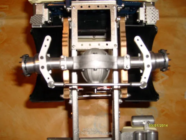

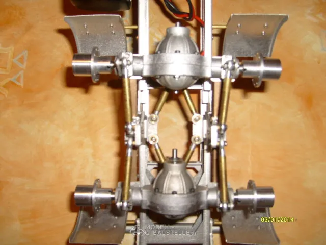

  • Hallo Leute,
    Ich hab heute eine lieferung achsen bekommen ich habe mich nun doch für das altbewährte entschieden - es kommen doch rüst 4:1 achsen in mein SK hab sie gleich eingebaut kuckt mal:
    Gruß Oli :Top:

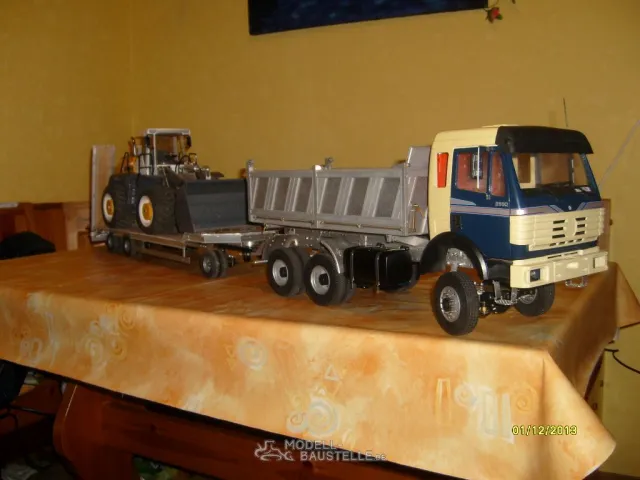

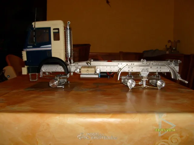

  • Hallo Leute,
    wie ihr sehen könnt bin ich ein zukunftsorientierter Mensch. Wenn man nach dem Bilderdatum geht, ist das ja alles noch gar nicht wahr - aber es steht auf meinem Fensterbrett. Juhu ich hab ne Zauberkamera.
    Spaß beiseite, das Datum in der Kameraeinstellung ist wohl irgendwie verkehrt. ups :kratz:
    Aber schön das euch mein SK gefällt
    Gruß Oli :Top:

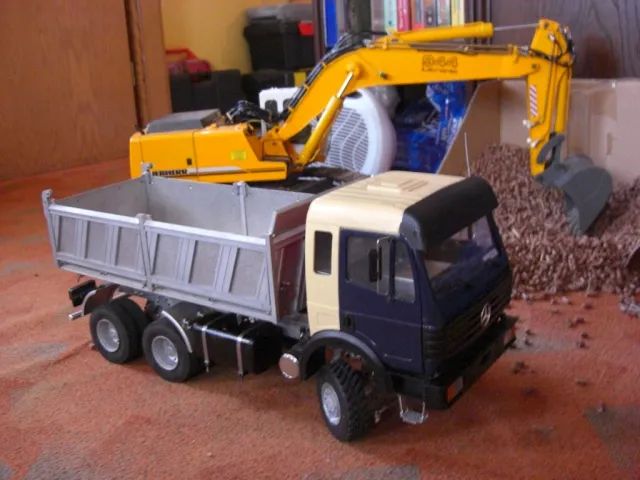

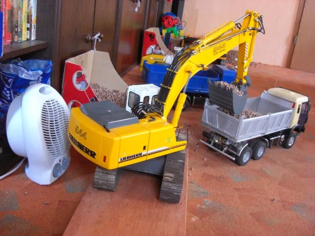

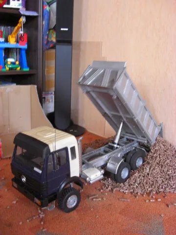

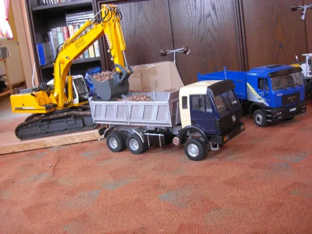

  • Servus Leute,
    Es ist weiter gegangen mein SK, er fährt, lenkt und kippt jetzt endlich.
    Ich hab heut zusammen mit Patrick den ersten Einsatz gefahren bei mir im Wohnzimmer. Ich hab mir einen Sack Pellets :thumbup: gekauft und wir haben los gelegt, wie ihr dann auch auf den Bilder sehen könnt hat es uns riesenspaß gemacht.
