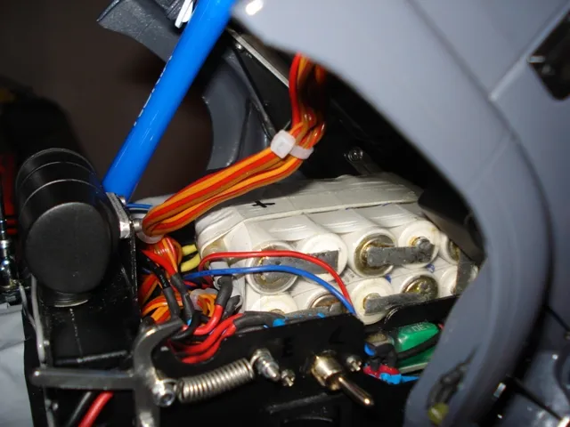

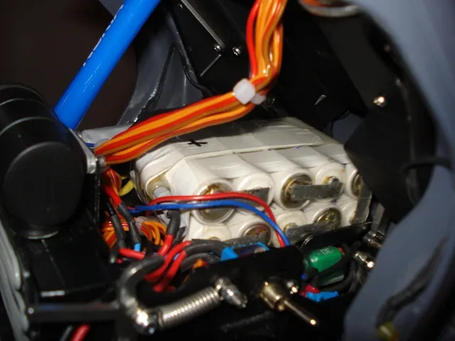

ICH WERD DAS LASSEN MIT DER FERNSTEUERUNGSUMRÜSTUNG!
WERD DEN MAN UMBAUEN AUF LIPO BRAUCH EH NUR AKKUS ZUBESTELLEN!

Aber ich werd das vorerst mal so lassen bei Man und bei dern FB mache ich gar nichts mehr zu riskant für mich!
Beim Man werd ich wahrscheinlich einen 2 Akku bestellen wenn der ander leer ist kommt der 2te rein!
Habe alles schon so gemacht das ich den Akku nicht mal mehr ausbauen brauche!
Ladekabel an die Ladebuchse am MAN anstecken dann von Betrieb auf Laden umschalten mit dem schalter und laden lassen!
