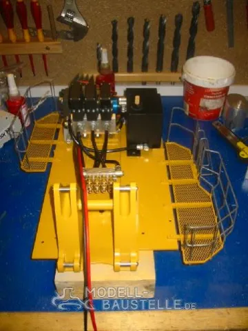

Der Oberwagen ist auch ein wenig voran geschritten.
Mittlerweile arbeite ich am Kraftstoff- und Hydrauliktank.
Die Seitenwände sind auch fertig gestellt.
Hydraulikzylinder für Schaufel und Stiel sind fertig angebracht.
Als nächstes steht wohl die Hydraulik an, die aber schon teilweise verbaut ist.
Noch ein wenig Elektronic rein, die ganzen Kleinigkeiten, lackieren und fertig.
Hört sich nach nicht mehr viel Arbeit an, ist es aber, noch dazu, wenn man sich derzeit die Stunden stehlen muss!
Nun aber ein paar Bilder.

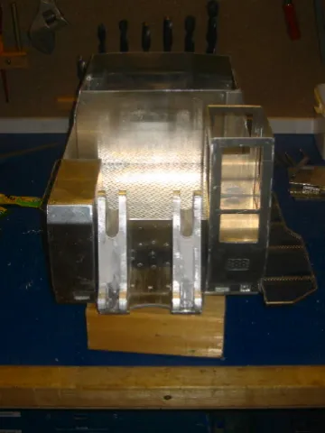

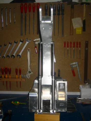

Servus Gemeinde
Ich muss mal wieder schreiben, um nicht ganz an letze Stelle zu rutschen in diesem Thread.
Es hat sich ein wenig etwas getan die letzten Tage, siehe Foto´s.
Hier noch zwei Bilder
Ich habe mir ein Ziel gesetzt, dass der Bagger wenigstens bis Ostern in Betrieb geht, lackiert oder nicht!

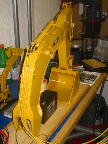

Servus
Die Lackierarbeiten am Oberwagen, Arm und Stiel haben begonnen!
Bilder folgen in kürze.

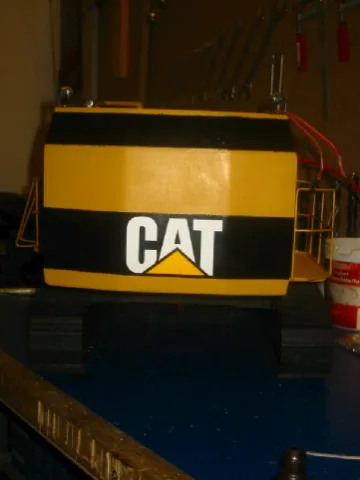

Servus
Hier nun die Bilder.
Es hat ein wenig gedauert, dafür ist der Bau auch recht weit fort geschritten.
Wie man sieht, ist die Hydraulik bereits vollständig eingebaut.
Derzeit werden die 9 Scheinwerfer gefertigt, die sich am Oberwagen insgesamt befinden.
Ein paar Kleinigkeiten müssen noch vor der "Hochzeit" gemacht werden, dann ist es so weit.
Ich denke, nächste Woche gibt es Bilder nach der Hochzeit.

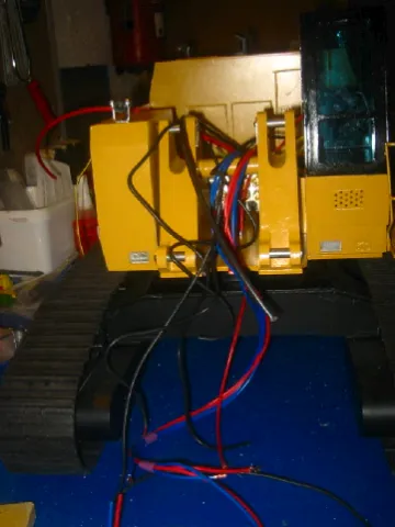

Servus
Heute, 28.03.2009 - 13:32 Uhr MEZ war es soweit, es war vollbracht!
Der Oberwagen ist fest mit dem Fahrschiff verbunden!
Heute Abend kommen drei Kollegen aus unserer IGM um ein wenig zu feiern.
Nun muss noch die Elektrik fertig gestellt werden, Scheinwerfergläser ran, Fahrerkabine Dach anbringen.
Die Lackierung ein wenig optimieren usw.
Anschliessend wird der Arm mit Stiel und Löffel (bereits komplett fertig) angebracht.
Es kann also nicht mehr so lange dauern.
Hydrauliköl rein und Probelauf!
