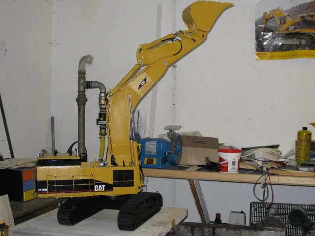

  • Moin Moin,
    aaaaachso, du arbeitest mit einem offenen System,dann erklärt sich einiges.Dann verstehe ich das mit dem hohen Förderstrom.
    Aber wie verengst du denn den "leichtesten Weg",Stichwort Schlauch klemmen.Hast du den Schlauch wirklich etwas gequetscht?Kommt denn bei einer dauerhaften Verengung noch genug Öl durch für eine flüssige Bewegung?
    Wir haben anb unserem Flyware LRK jetzt die 4001,ansprechende Leistung erst ab über 35bar mit schönen flüssigen Bewegungen.
    Dann mit der 4002 gingen die Bewegungen schon bei geringerm Druck kräftigen und flüssiger.Der Nachteil der langsameren Bewegung bei gleichzeitiger Betätigung war immer noch da.
    Wir dachten jetzt daran evtl mal die 4003 zu testen.Ob es damit besser wird??Was sagst duz dazu?Ich bin mir nicht ganz schlüssig was wir überhaupt durch die 4/2,7 Schläuche an Öl durchbringen. ?(

  • Wir dachten jetzt daran evtl mal die 4003 zu testen.Ob es damit besser wird??Was sagst duz dazu?Ich bin mir nicht ganz schlüssig was wir überhaupt durch die 4/2,7 Schläuche an Öl durchbringen.
    Servus Hendrik
    Mit der 4003er Jung erhöhst Du den Förderstrom um ca. 13% zur 4002. Allerdings wird es mit Deinen Schläuchen schon ein wenig eng. Das heisst, Du benötigst schon ordentlich Antriebsleistung an der Pumpe.
    Das "Schlauch quetschen" ist nichts anderes als ein Drosselventil. Natürlich muss man dies nicht auch die harte Tour machen nur mit einfach einer Schraube wie der, von dem ich es abgeschaut habe. Ich bevorzuge die sanfte Lösung mit einer Klemme und es funktioniert, das kann ich bestätigen. Warum ein teures Drosselventil kaufen, wenn es so einfach geht. Natürlich sind dabei Grenzen gesetzt.

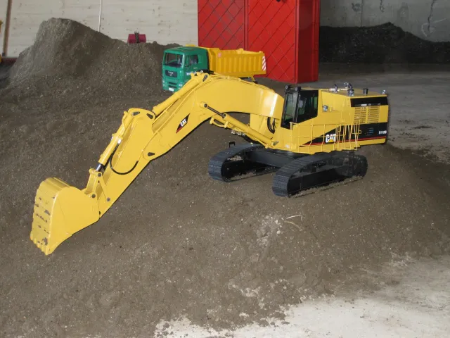

  • Ich hatte bis jetzt noch keine Probleme mit der Kette, allerdings wirst du mit einem Modell immer schwirigkeiten mit schwerem und klebendem Boden haben, vorallem wen sich die Erde in der Kette fest setzt.

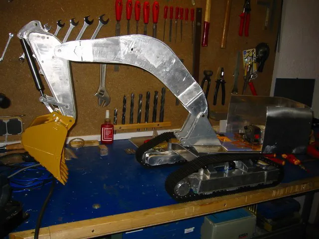

  • Servus Gemeinde

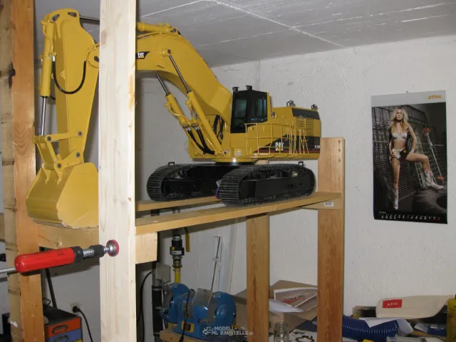

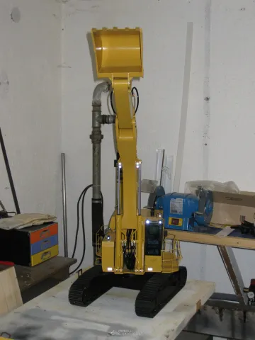

    So, ich habe mich nun die letzten Wochen ein wenig wieder mit meinem Modell beschäftigt, nachdem der Nachwuchs mich tatkräftig unterstützt.
    Hier seht Ihr das Ergebnis:
    [ attach]5565[/attach]
    Mittlerweile sind die Zylinder angebracht.
    Der Motor mit Pumpe sitzt an seinem Platz. Die Kabine nimmt Formen an und der Rest sieht auch nicht mehr so schlimm aus.
    Nachdem ich einen Termin genannt bekam (Ostern 2009) komme ich langsam unter Zeitdruck.
    Aber so wie ich mich kenne, arbeite ich unter Druck am besten.
    Demnächst beginne ich mit dem Doppelboden, dem Hydrauliktank und dem Lackieren vom Unterwagen und Kabine.
    Dann geht es an die Hydraulik, so dass ich voraussichtlich Ende September in der Kiesgrube mit den Testläufen beginnen kann.
    Im Oktober sollte dann fetig Lackiert werden, weil im November der nächste Nachwuchs ansteht und ich dann noch mehr eingebremst werde.

  • Servus,
    wow, ein gigantsiches Teil wird das. 10-Sterne
    Wie man so sieht hast im Oberwagen ne Menge Platz für die ganzen Einbauten.
    Was birngt Dein Baby bis jetzt denn schon auf die Waage?
    Auf den fertigen und lackierten Bagger bin ich schon sehr gespannt.

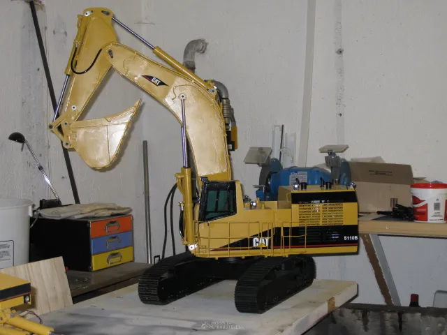

  • Servus Gemeinde
    So, wie heisst es so schön.
    Das derzeitige Gewicht wurde unter Aufsicht eines amtlich beglaubigten Notar ermittelt und lautet wie folgt: 19,1kg mit Akku.
    Das umgerechnete Gewicht vom Original wären 37kg.
    Gut die Hälfte wäre also bereits geschafft. An die 37kg werde ich herankommen, aber brav darunter bleiben.
    Muss mal sehen, wieviel Gegengewicht ich einsetzen muss.
    Mein D11R wiegt 25kg, das Einsatzgewicht vom Original runter gerechnet wäre 30kg. Hier bin ich also auch darunter geblieben, was aber überhaupt keinen Einfluss auf die Funktion hat. Eher im Gegenteil, jedes kg spart Akkuleistung!

  • Hallo ,
    ja das mit dem Gewicht ist so ne Sache wenn du zu wenig Gewicht hast zieht sich der Bagger zu leicht zum Löffel oder er hebt sich aus für den Transport ist man allerdings um jedes Kg weniger froh. :D
  • Das ist klar jeder kilo weniger ist für die Bandscheiben gut . Aber ist der Bagger zu leicht , kriegt er die schaufel nicht in den Boden , dann Kratzt er nur und gräbt nicht . Und die stüz Rollen sind auch ein wenig zu hoch . :meinung:
    Tja, da hast Du wohl recht, dass die Stützrollen zu hoch sind. Leider weiss ich das, weil die noch nicht korrekt montiert sind. Jede einzelne wird noch um gut 12mm "tiefer gelegt", damit es auch ein richtiges Rennfahrzeug wird. :thumbup:8)

  • Servus Gemeinde
    So, was so ein Wetter nicht alles für einen Modellbauer tut. Da werden Regentage nur für uns angeschafft.
    So ich habe nun dieses schlechte Wetter genutzt, um dem Wunsch von Karlheinz nachzukommen, die Stützrollen ein wenig tiefer zu setzen.
    Jetzt nehme ich aber nur noch Wünsche und Anträge entgegen, die nicht mit Arbeit verbunden sind!!!!!!!

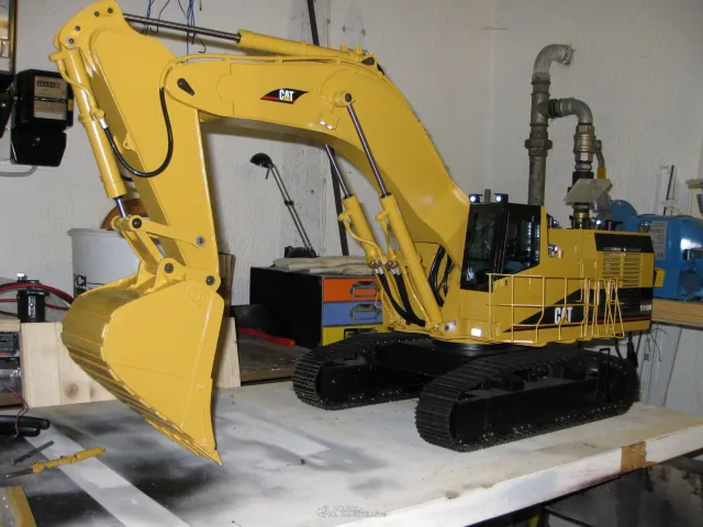

  • Servus
    So, der Unterwagen ist komplett fertig inclusive Lackierung und wartet auf die Hochzeit.
