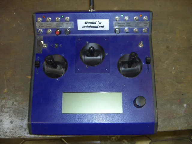

    Vielleicht können die Brixl Besitzer von euch ja mal Bilder ihrer Fernsteuerungen einstellen.

  • Hallo Tom,
    Ich würde dir empfehlen, für den Bagger und Abroller auf alle fälle einen Dritten Steuerknüppel einzubauen, ist ohne Probleme möglich einbauplatz ist schon vorhanden. Damit kannst du gleichzeitig fahren und baggern.
    Die Bixl ist standartmäßig mit 15 Prob- oder Schaltkanälen ausgerüstet, wenn die nicht reichen dann kannst du einfach ein zweites Auswertemodul anschliessen, was weitere 15 Kanäle bringt. Alternativ gibt es ein 8+1er Auswertemodul, wo gleich ein Hydraulikschalter für die Pumpe mit drauf ist.
    Alle Kanäle lassen sich programmieren, wie du sie brauchst, als Servo, Schalter, Blinker, Scheibenwischer...... Etliche Mischer sind auch gleich mit drinne.....
    Kurzum, alles was man braucht ist schon drin.
