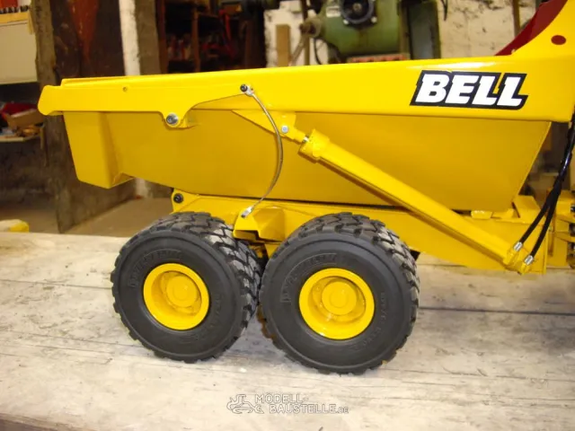

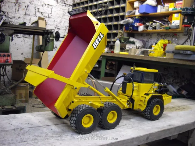

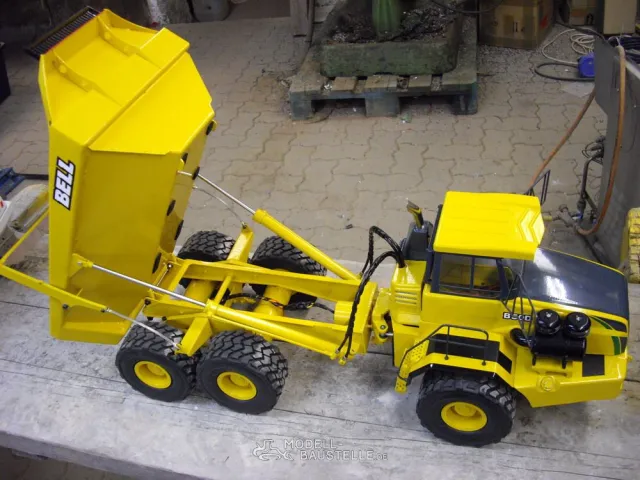

      Habe mal die Blattfedern für die Heckklappe angebaut funktioniert prima.
      Ich hoffe nur dass die auch dauerhaft halten.
      Dann hab ich noch den Gummi auf die Mulde Geklebt damit nichts scheppert wie beim Original auch.

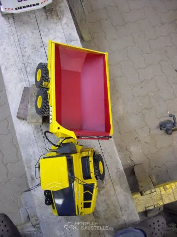

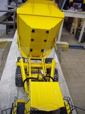

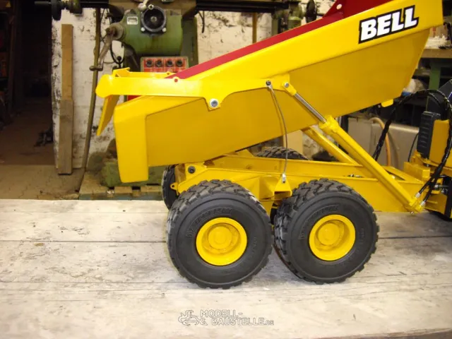

      Weiter geht’s mit Bildern wo man mal sieht wie der Dumper sich verwinden kann.
      Vor allem durch den tiefen Schwerpunkt fängt er erst sehr spät an zu kippen.

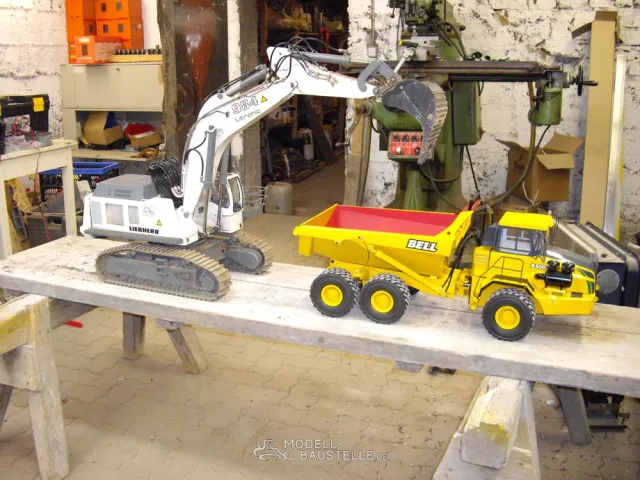

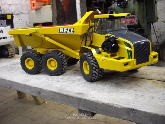

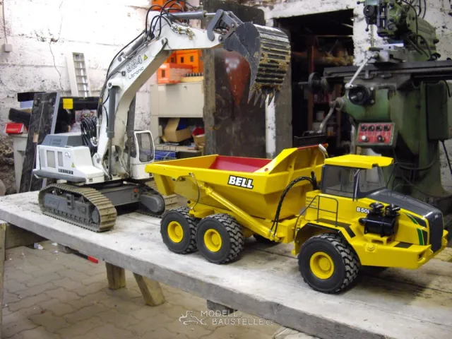

      So jetzt noch zusammen mit dem Liebherr 984

      Wow der ist echt schön geworden! Großen Respekt! Wenn ich mal fragen darf, hast du schon getestet wie viel Kilo der kippen kann?

      • #155
      Hat Bernd seinen 984er geschrumpft oder ist der Dumper so groß ? :schreck: :respekt:
      Ein sehr schönes Modell ! 03-Sterne
      Viele Grüße aus Willich :Top:

      • #156
      Bernd, sehr schön :DD: :gut: .
      Der Dumper ist schon ein Monster,hat mir sehr gut gefallen. Da hat der 984 endlich das passende Transportfahrzeug bekommen :D
      Allein das letzte Foto ist :sabber: .

      • #159
      :W: Der Dumper ist echt spitze geworden, neben den Dumper sieht dein Liebherr nichtmehr ganz so groß aus wie neben einen Lkw.

      • 23. Februar 2010 um 20:47
      • #160
      Der Dumper kippt 24 Kg bei 15 Bar, dass sollte reichen und wenn nicht dann wird der Druck einfach hochgeschraubt.
      Ich denke bei normaler Erde wird man ca 18-20 Kg laden können. Das werden wir aber demnächst sicher noch austesten.
      Ja der 984 wirk jetzt richtig klein.
