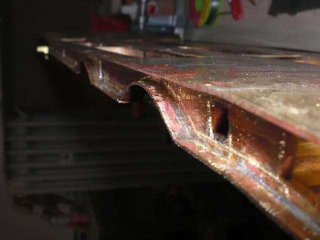

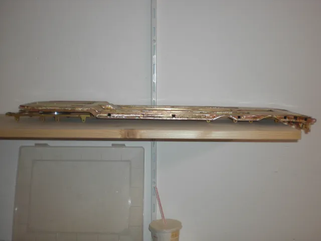

hab mal am Tieflader weitergemacht.
Hab auch die Seitenteile bei den Radausschnitten eingelötet, ist super gegangen.
Nur noch die Achsen, Rampen und eine Deichsel löten und zapzarap fertig ist der Tieflader.

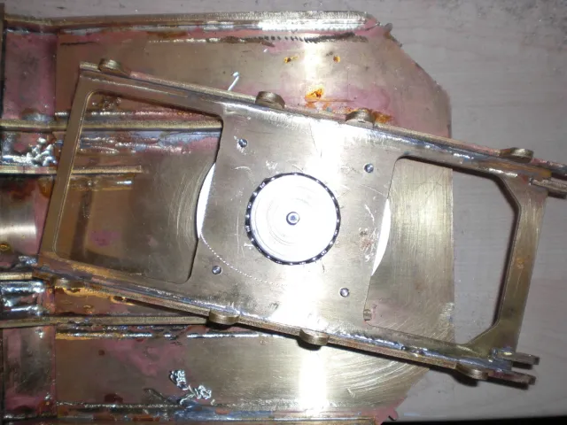

Geil - schaut super aus, aber das Loch fürn Drehkranz
hast jetzt „rausgeknappert“ oder?
supergut das Ding! Auch die Radausschnitte
Hallo Hartmut,
sauber und so schnell !

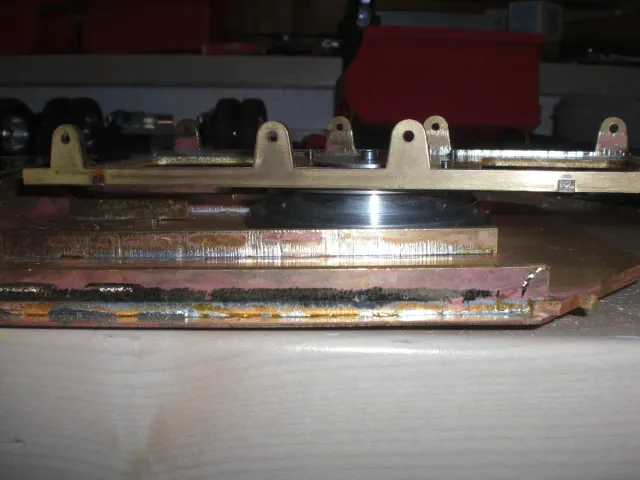

Was hast Du denn für einen Drehkranz genommen?

ich hab´s mit eine 3er Bohrer rundrum gebohrt und dann mit dem Dremmel noch nachgeputzt, habs einfach nicht sein
lassen können. Ich weiß ist nicht perfekt, aber all zu oft sollte er nicht auf der Seite liegen, ist ja auch keine Kubiksau

hab ich mir bei einem Dreher machen lassen.
Durchmesser: 75 mm
Höhe: 18mm

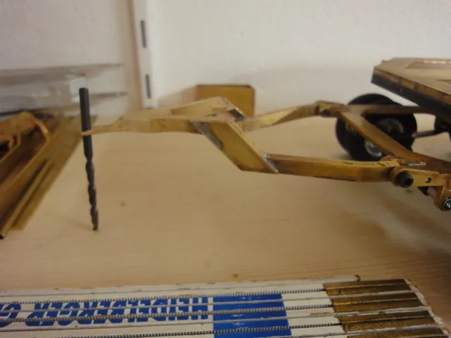

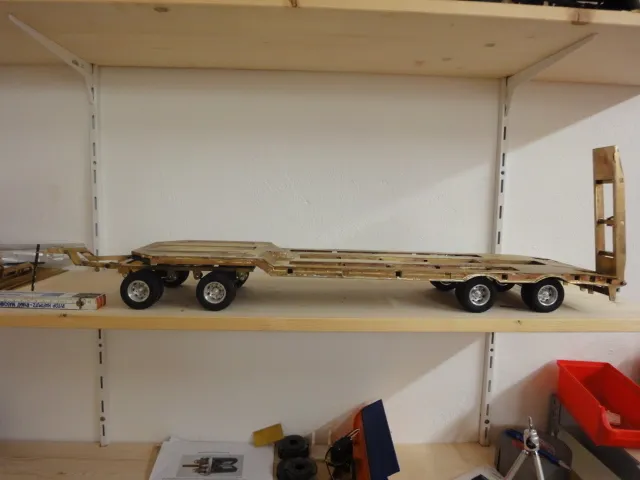

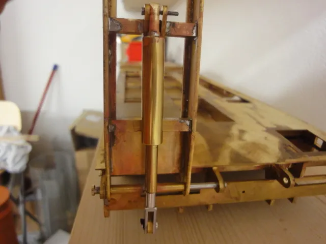

Servus Leute,
bei der Ewigkeitsbaustelle ist es auch mal weiter gegangen.

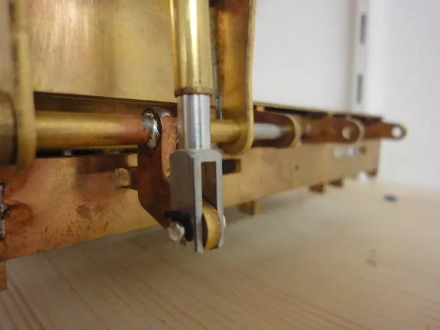

Hab mal die Rampenzylinder, Eine gekröpfte Deichsel gemacht, und er steht auf eigenen Füßen aber seht selbst.
Rampenzylinder:
Deichsel:
und Komplettansicht:
Sieht schön aus. Sowas bräucht ich noch als 3-Achser für meinen 8x8 DSK. Hab aber noch nie Messing gelötet da ist die hemmschwelle dann doch noch groß.

Hey Hartmut,
sieht stark aus .
Sag mal, was sind den das für Felgen? Wo hast du denn die her?

sauber gebaut die gekröpfte Deichsel könnte ich auch gut gebrauchen.

ja die gekröpfte Deichsel ist ganz gut geworden.

Die Felgen sind von Stahl.

schei..... i hät vo dia nu a Drumm braucht fia die Rampenzylinder, auf dem zwoadn Buidl untn des Bibibhendal, du woast scho woas i moan
Ahhh sehr schön Harti. Jetzt weiss i a für was du die Bolzen gebraucht hast.
i hät vo dia nu a Drumm braucht fia die Rampenzylinder, auf dem zwoaen Buidl untn des Bibibhendal, du woast scho woas i moan
Servus mitanand,
ha Daniel, war auch nur für Jo bestimmt und darum die Geheimsprache
