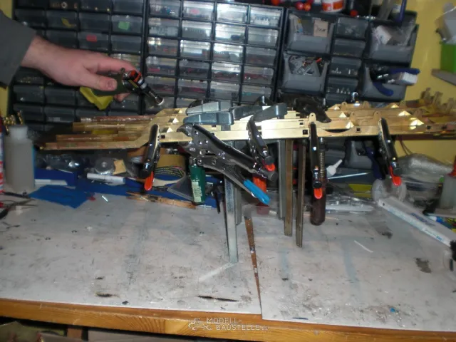

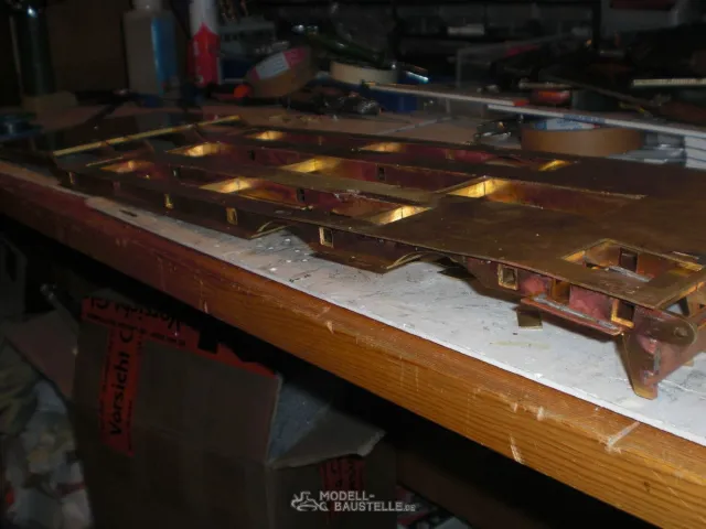

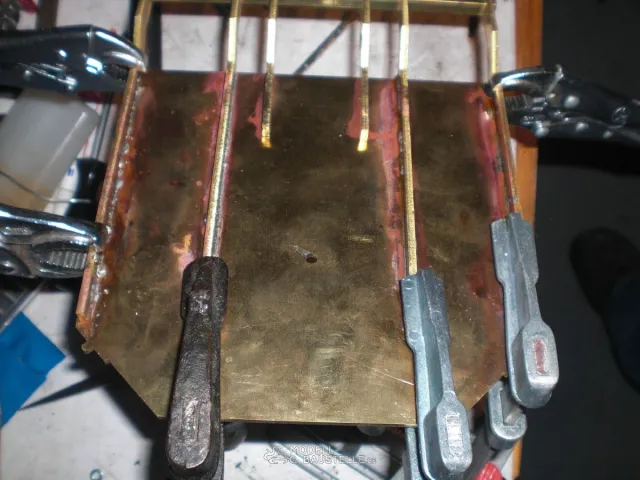

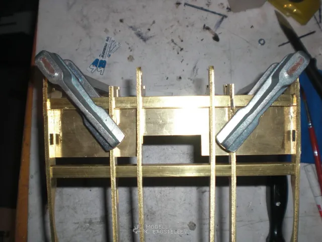

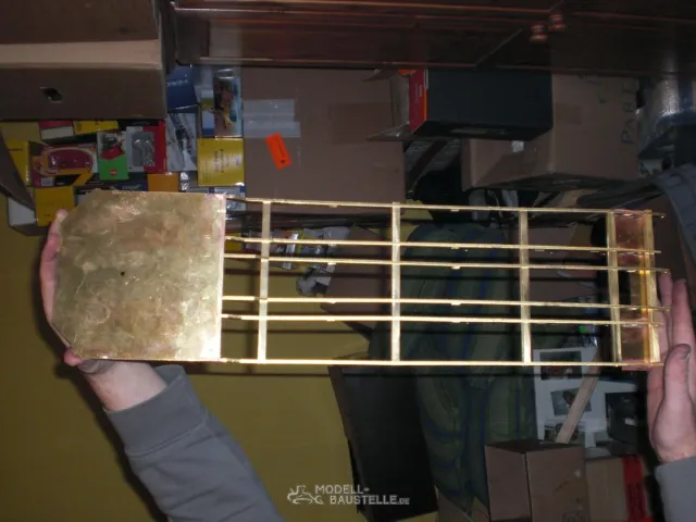

  • Servus miteinander,

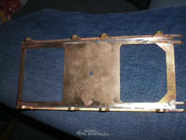

    hab mal am Tieflader weitergemacht.
    Hab auch die Seitenteile bei den Radausschnitten eingelötet, ist super gegangen.
    Nur noch die Achsen, Rampen und eine Deichsel löten und zapzarap fertig ist der Tieflader. :guckszdu:
    Gruaß Harte
    Der mit da Kubiksau :staunen:
  • Hallo Hartmut,
    sauber und so schnell ! :W:
    Was hast Du denn für einen Drehkranz genommen?

  • Jo, Alex, Böjrn und Maddl :D:
    @Alex,
    ich hab´s mit eine 3er Bohrer rundrum gebohrt und dann mit dem Dremmel noch nachgeputzt, habs einfach nicht sein
    lassen können. Ich weiß ist nicht perfekt, aber all zu oft sollte er nicht auf der Seite liegen, ist ja auch keine Kubiksau :D
    Björn,
    hab ich mir bei einem Dreher machen lassen.
    Durchmesser: 75 mm
    Höhe: 18mm
    Gruaß Harte

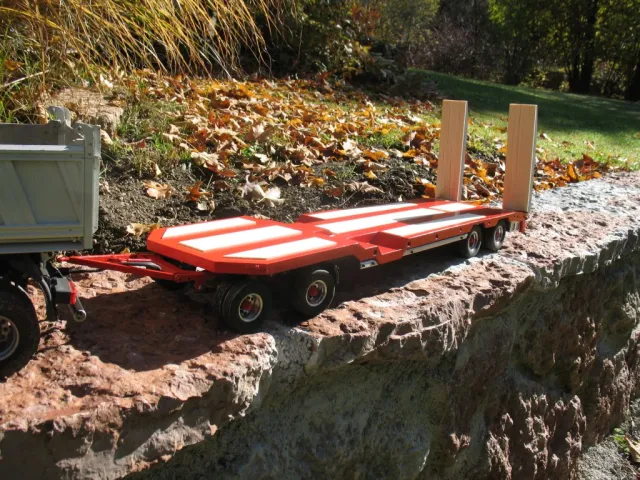

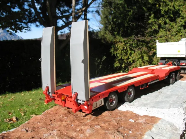

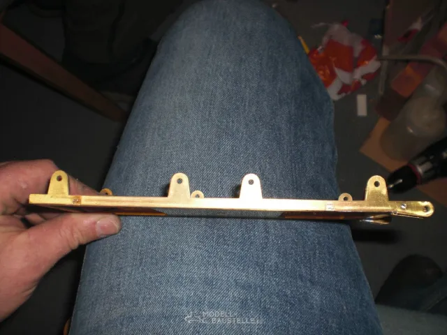

  • Servus Leute,
    bei der Ewigkeitsbaustelle ist es auch mal weiter gegangen.
    Hab mal die Rampenzylinder, Eine gekröpfte Deichsel gemacht, und er steht auf eigenen Füßen aber seht selbst.
    Rampenzylinder:
    Deichsel:
    und Komplettansicht:
    Gruaß Harte
  • Sieht schön aus. Sowas bräucht ich noch als 3-Achser für meinen 8x8 DSK. Hab aber noch nie Messing gelötet da ist die hemmschwelle dann doch noch groß.
    MFG
    Tim
  • Hey Harti ,
    sauber gebaut :gut: die gekröpfte Deichsel könnte ich auch gut gebrauchen.
  • Hab aber noch nie Messing gelötet da ist die hemmschwelle dann doch noch groß.
    Wie Recht Du hast... Aller Anfang ist/war schwer.. wirst aber sehen... es macht dann doch richtig Spaß...
    Harti und Ich trauten uns auch nicht... aber der Versuch war es wert :D
    Hartl, des Packe is untawegs.. suid morgn kemma.. dann gehts weida :D :D

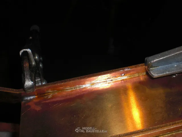

  • Servus mitanand,
    Tim:
    ich bzw. wir löten mit dem grünen Lot (Elektronikerlot) von Rothenberger ebenso das Flußmittel (flüßig) von Rothenberger
    Bernd:
    ja die gekröpfte Deichsel ist ganz gut geworden.
    Daniel:
    Die Felgen sind von Stahl.
    Jo:
    schei..... i hät vo dia nu a Drumm braucht fia die Rampenzylinder, auf dem zwoadn Buidl untn des Bibibhendal, du woast scho woas i moan
    Gruaß Harte
